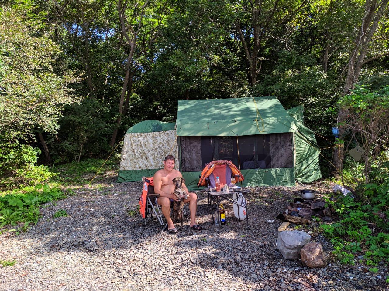

Выдержала отлично, скрипела, напрегалась, но всё целое! Оценка 5 баллов! Фото и видео после нет, батареи разрешились. На тенте ночью отрывались растяжки приходилось ночью перевязывать, веранда с баней не разу не чего не перевязывал!

Так можно пробовать дома в огороде, а остаться на острове ночью в тайфун без крыши над головой, да ещё и с семьёй, не очень хотелось. Поэтому решил перебдеть и укрепиться максимально, к тому же не известно было какое будет количество осадков.
Re: Веранда пляжная ВП-33
Рисково, надеюсь все риски были учтены. Хорошо что всё закончилось без последствий. Каркас доказал свою эффективность и надежность!

Все риски учесть очень сложно, но я старался) Мы штормуем каждый год и это всегда лотерея под названием что останется с утра! Обычно оставалось мало, с утра собирали вещи по всему лесу, китайские кухни просто разрывало. В этом году благодаря Мобибе все целое!
