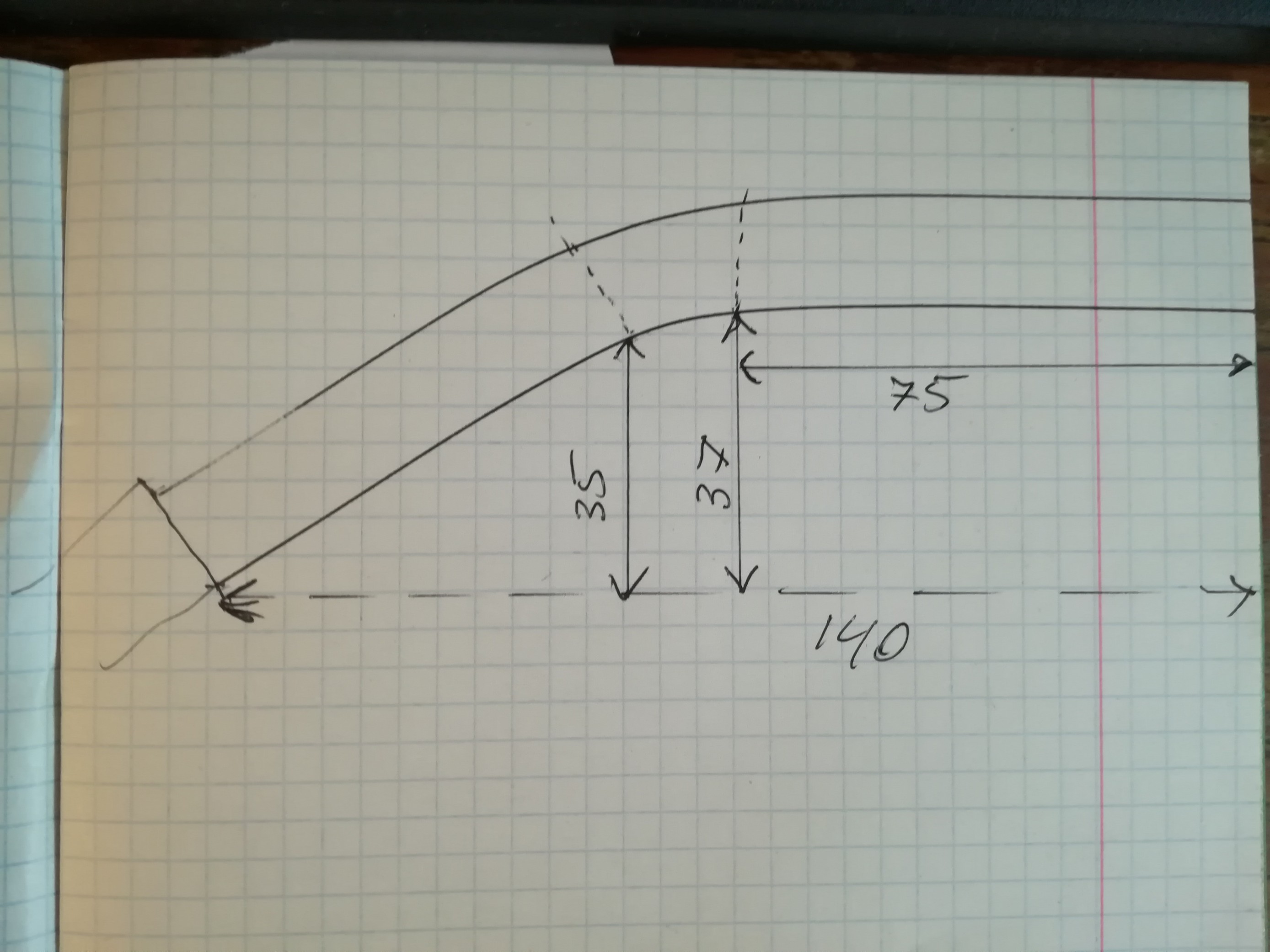

По каркасу более подробно: В состыкованном виде в спокойном состоянии получаем трапецию с боковинами 166 см и горизонтальной частью 198 см. Итого 530 см, для "аппендикса" делаем 550 см.

У меня чудом в хозяйстве оказались и алюминиевые сегменты, которые я могу согнуть и использовать, как переходники.
Нет ли как какого способа измерить угол изгиба и длину изогнутого сегмента (а, сорри, он 550!)? Материала впритык,второго шанса не будет...
Попробую распечатать, там увижу угол. Пока отбой, информации достаточно.

Что-то я затупил :). Этих трапеций две и они ставятся буквой Х крест-накрест, я правильно понимаю?
Или это две параллельные трапеции?
И да, какова длина гнутого сегмента?
Если трапеции две,то это две конструкции по 5.50м, как я понимаю. А следовательно, у меня не хватает метра сегментов :))

Alex Red писал(а):Что-то я затупил :). Этих трапеций две и они ставятся буквой Х крест-накрест, я правильно понимаю?
Эти "трапеции" по нашей терминологии "шпангоутами называются. ))
Сообщения: 2615
Благодарил (а): 7140 раз
Поблагодарили: 4989 раз
Re: Веранда пляжная ВП-33
Леш, все верно, 2 шпангоута крест накрест по 530 см (оригинал) Длина сегментов любая может быть, лишь бы рекомые пропорции выдержать (166+198+166 см) Загиб 23 градуса, но проще же можно сделать!!
Я же не зря сегмент с загибом на тетрадном листе обвел. Все помнят, что клеточка=5мм :) Срисовал себе шаблон и загибай по нему. Но все-таки советую место загиба сделать из шпильки+2 трубки-переходника на концах. Будет проще и гнуть, и в дальнейшем собирать.
Посмотрел у нас в Спортмастере дуги продают, 2х50 см на 9 мм.. 750 рубликов... собрать комплект шпангоутов на десятку = 8 тысяч)))
