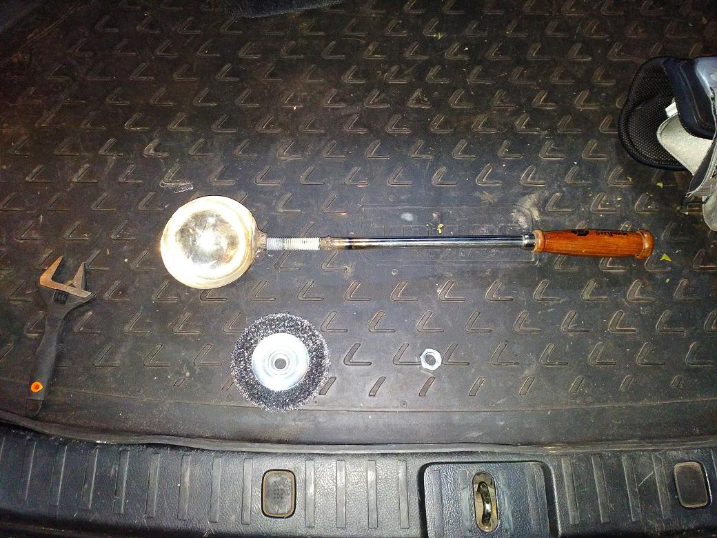

kovrovec писал(а):Сегодня, как в известном стишке -"Дело было вечером,делать было нечего...". Только в моем случае дело было днем. После безуспешных попыток приобрести ершик для чистки дымохода в профильных магазинах,было принято решение сделать самому. Для этого была куплена корщетка,соединительная гайка, и потрачен один час неспешной работы. Как говорит potapov sergey4, "покопавшись в гараже" была найдена титановая трубка диаметром 10х1 и ручка для напильника (шабера) ещё советских времен. Дальше весь процесс виден на фото.
Вложение Корщетка.jpg больше недоступно
еще по осени сделал подобную конструкцию только на основе щетки металической - в трубу лезет очень не охотно, приходиться забивать, думаю немного обрезать " щетину "
была вот такая штука
развалилась на две части, ковш и ручка, к ручке приварили шпильку, к ковшу гайку - что бы можно было менять ковш на щетку.

испробовал свою конструкцию, палка все же коротковата приходить с разных сторон чистить, диаметр 100 многовато для стальной щетки, пришлось проредить болгаркой.
что получилось ( надо было слегка уменьшит диаметр и проредить не выпиливая куски)
вначале пришлось вкручивать щетку в рефленую часть трубы, потом переворачивать зажимать ногами и чистить остальную, на все где то 5 минут на всю трубу + печь + дефлектор ( чистил палкой )
до за вечер\ночь наросло
после
