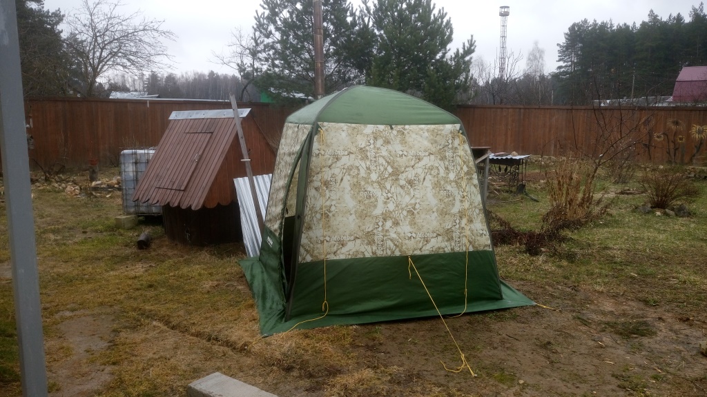

В субботу была дождливая погода, решил московских родственников порадовать. На даче развернули десятку. Заодно испытал свою подставку. Сразу итог. Идея имеет право на жизнь, но требует некоторых конструктивных доработок. Рельеф участка не очень ровный и после установки паробомбы на подставку потребовалась регулировка. Все очень легко и просто даже на уже затопленной и нагруженной камнями печи. Но буду переделывать однозначно. Баня получилась отменная. Дрова были сухая ель, поэтому температура улетала за сотню как то быстро и не принужденно. Пару раз проветривали). Градусник с деревянной основой изогнулся дугой. На крыше еще один прожег образовался. Это с седьмым коленом дымохода. Надо попробовать восьмое поставить.

если в "стационар" не проще на Медиану уйти?
и ножки есть... и "проветривать не надо"... хотя смотрю в сторону парабомбы после "очередного кочегарства" КЦ, прилетит моя отпишусь.
а по "тестам" и теме. вот с камнями и были сомнения в "крепости" винтов... их не болтает, в стороны не уводить? и вопрос "экрана" вы решать забили?

Винты М12. Присутствует небольшой люфт по резьбе, но не критично Ничего никуда не увело и при регулировке тоже. Но надо делать ЧЕТЫРЕ ножки! Это если регулируем. Обратите внимание! У Урал-56 одна нога стоит напротив топки. Соответственно две другие поддерживают оборотную сторону вместе с каменкой. Конструкция устойчивая и надежная. В моем варианте так не получится. Зольник распологается между ножек. Иначе при регулировке глубоко завернутые ножки могут его (зольник) заблокировать. Вот и получается, что каменка имеет одну опору, а две другие смещены к ненагруженной части печи. Не есть гуд. Именно это я и имел ввиду, когда говорил, что идея имеет право на жизнь, но требует доработки! И еще про прочность винтов. На первых фото (в гараже) я примеряю подставку к остаткам своей первой парабомбы). Собственно та же печь, только с удаленным парогенератором. Так я сам в печь залезал и пытался прыгать. Все нормально и крепко. Тепловой экран нужен! Просто сейчас не очень актуален. А вот зимой.... Есть идейки. Только на них времени не хватает. В качестве стационара редко пользую, да и паробомба ну оч мне нравиться!
