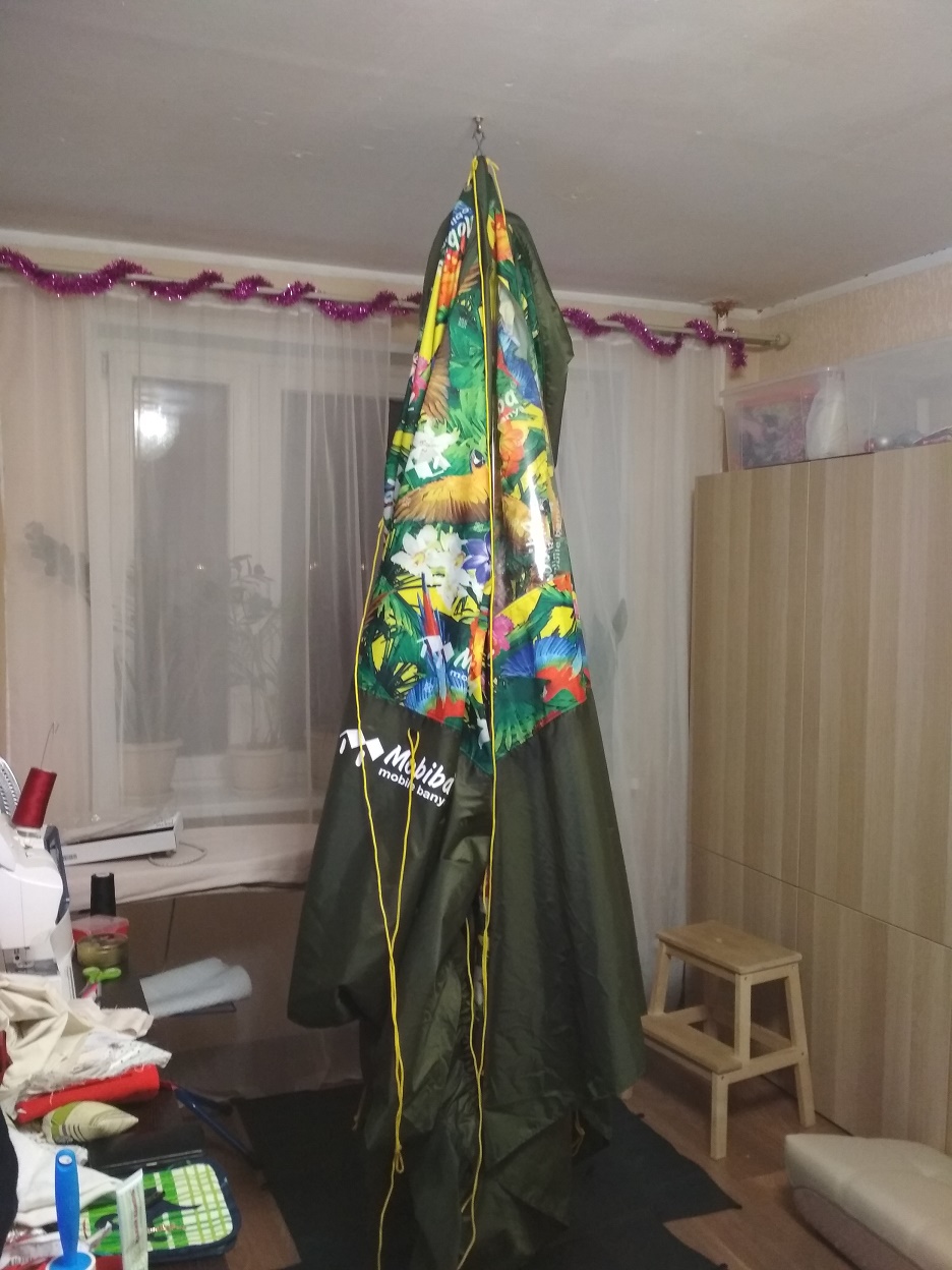

Доброго времени суток...
Я обычно делаю так после бани... её вывешиваю
Протираю как и накидку ИЗН
Достаю на "подышать" всё из сумки
И пропитываю себя виски изнутри
И всё :twisted:

На мой взгляд, Артем академически верно осуществляет сушку бани, особенно последний шаг с пропиткой виски)))
Re: Уход за мобильной банькой
Флагман писал(а):На мой взгляд, Артем академически верно осуществляет сушку бани, особенно последний шаг с пропиткой виски)))
Это - дезинфекционная обработка!
