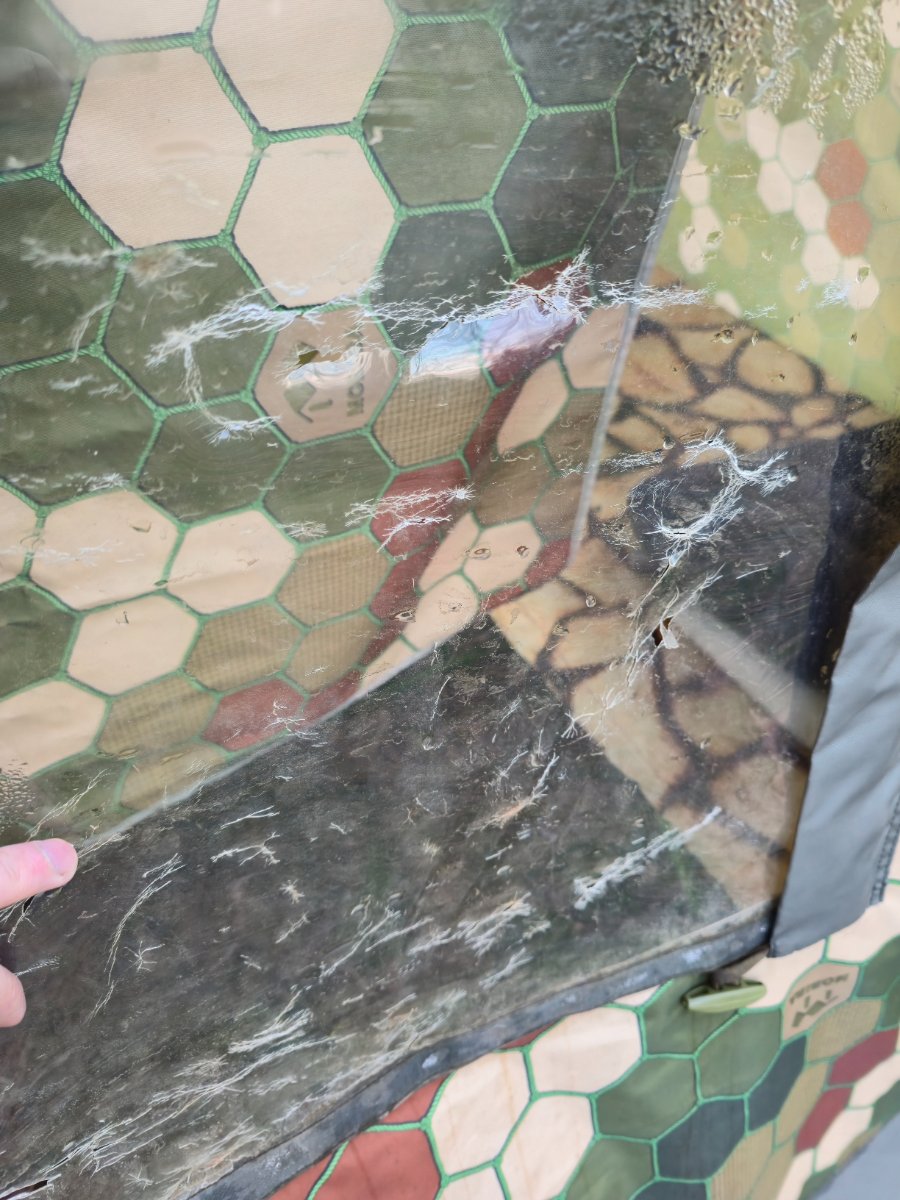

Коллеги привет! Случилось странное, расчехлил после зимы мобибу на майских и обнаружил что потрескалось окно, при чем до дыр. Можно ли заказать отдельно это окно, а лучше пару штук чтоб зип был? Может это гарантийный случай, хз) - главное надо понять причину, почему так произошло. Последний раз парился перед нг, просушил в неотапливаемом гараже палатку и убрал на хранение на стеллаж, в какой момент что-то пошло не так хз. Вероятно зимой в мороз окно надо отстегивать и хранить отдельно. Вопрос в деньгах на ремонт не стоит, главное найти материал для окна чтоб его пошить, скоро ехать в отпуск с баней и хочется решить этот вопрос.

Ого. Ладно хоть окно на липучке, заменить самому дело одной минуты. Я вот тут думаю, если заказывать будешь окно, то может стоит заказать ещё заглушку из ткани? Вот так если вдруг приехал, а окно по какой либо причине пришло в негодность, тканевую заглушку поставил и спокойно принимаешь банные процедуры, да, обзора уже не будет, но зато ничто не испортит кайфушки попариться.

Насколько я помню, была одна партия пленок плохого качества. У меня такое было в РП-32, в которой заменили почти все окна самостоятельно. А вот МБ-15 Аквариум 2шт с огромными окнами, ттт, всё хорошо с пленками.

Конструктивно внутри палатки на окне уже есть штора, так что попариться получилось почти без потерь))

Итак, прямые руки из жёпы, немного терпения и новое окно готово. Заказал лист для мягких окон и из него пошил по размерам старого. Шить гладкую пленку на бытовой машинке то еще удовольствие, но получилось недурно (: Даже если материал долго не проживет, то можно переделать за вечер :-D

Через газетку, для лучшего скольжения. Потом газета обрывается.
