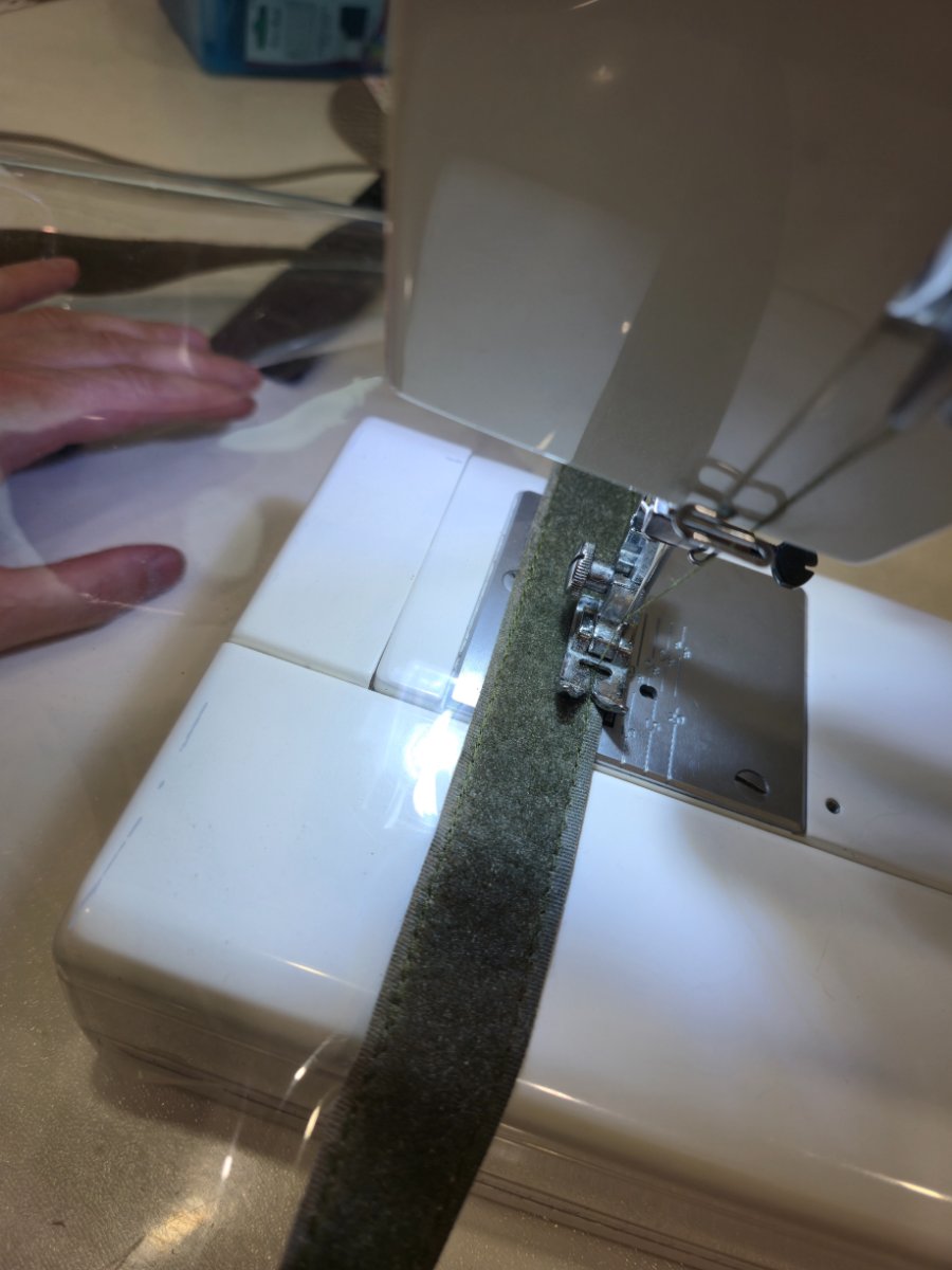

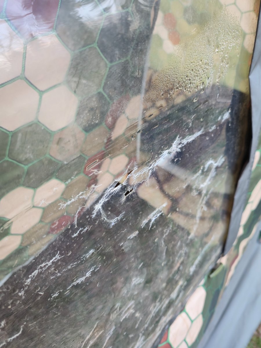

Коллеги привет! Случилось странное, расчехлил после зимы мобибу на майских и обнаружил что потрескалось окно, при чем до дыр. Можно ли заказать отдельно это окно, а лучше пару штук чтоб зип был? Может это гарантийный случай, хз) - главное надо понять причину, почему так произошло. Последний раз парился перед нг, просушил в неотапливаемом гараже палатку и убрал на хранение на стеллаж, в какой момент что-то пошло не так хз. Вероятно зимой в мороз окно надо отстегивать и хранить отдельно. Вопрос в деньгах на ремонт не стоит, главное найти материал для окна чтоб его пошить, скоро ехать в отпуск с баней и хочется решить этот вопрос.

kryzhan писал(а): ↑03 май 2026, 07:03 Коллеги привет! Случилось странное, расчехлил после зимы мобибу на майских и обнаружил что потрескалось окно, при чем до дыр. Можно ли заказать отдельно это окно, а лучше пару штук чтоб зип был? Может это гарантийный случай, хз) - главное надо понять причину, почему так произошло. Последний раз парился перед нг, просушил в неотапливаемом гараже палатку и убрал на хранение на стеллаж, в какой момент что-то пошло не так хз. Вероятно зимой в мороз окно надо отстегивать и хранить отдельно. Вопрос в деньгах на ремонт не стоит, главное найти материал для окна чтоб его пошить, скоро ехать в отпуск с баней и хочется решить этот вопрос.
Ого. Ладно хоть окно на липучке, заменить самому дело одной минуты. Я вот тут думаю, если заказывать будешь окно, то может стоит заказать ещё заглушку из ткани? Вот так если вдруг приехал, а окно по какой либо причине пришло в негодность, тканевую заглушку поставил и спокойно принимаешь банные процедуры, да, обзора уже не будет, но зато ничто не испортит кайфушки попариться.

Насколько я помню, была одна партия пленок плохого качества. У меня такое было в РП-32, в которой заменили почти все окна самостоятельно. А вот МБ-15 Аквариум 2шт с огромными окнами, ттт, всё хорошо с пленками.

Конструктивно внутри палатки на окне уже есть штора, так что попариться получилось почти без потерь))

Итак, прямые руки из жёпы, немного терпения и новое окно готово. Заказал лист для мягких окон и из него пошил по размерам старого. Шить гладкую пленку на бытовой машинке то еще удовольствие, но получилось недурно (: Даже если материал долго не проживет, то можно переделать за вечер :-D
Сообщения: 2516
Благодарил (а): 2953 раза
Поблагодарили: 4334 раза
Re: Мобильная баня МБ-10 СП
kryzhan писал(а): ↑06 май 2026, 13:48 Шить гладкую пленку на бытовой машинке то еще удовольствие
Через газетку, для лучшего скольжения. Потом газета обрывается.

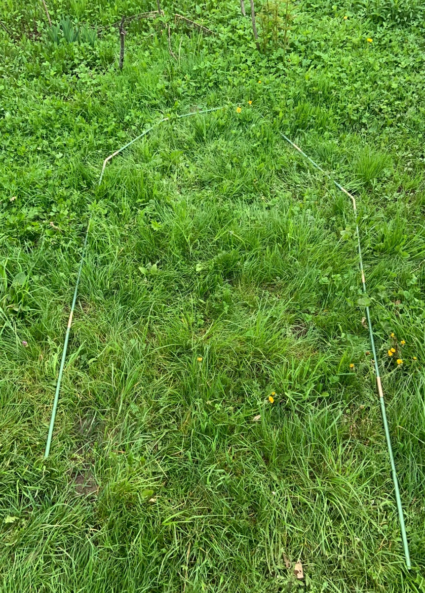

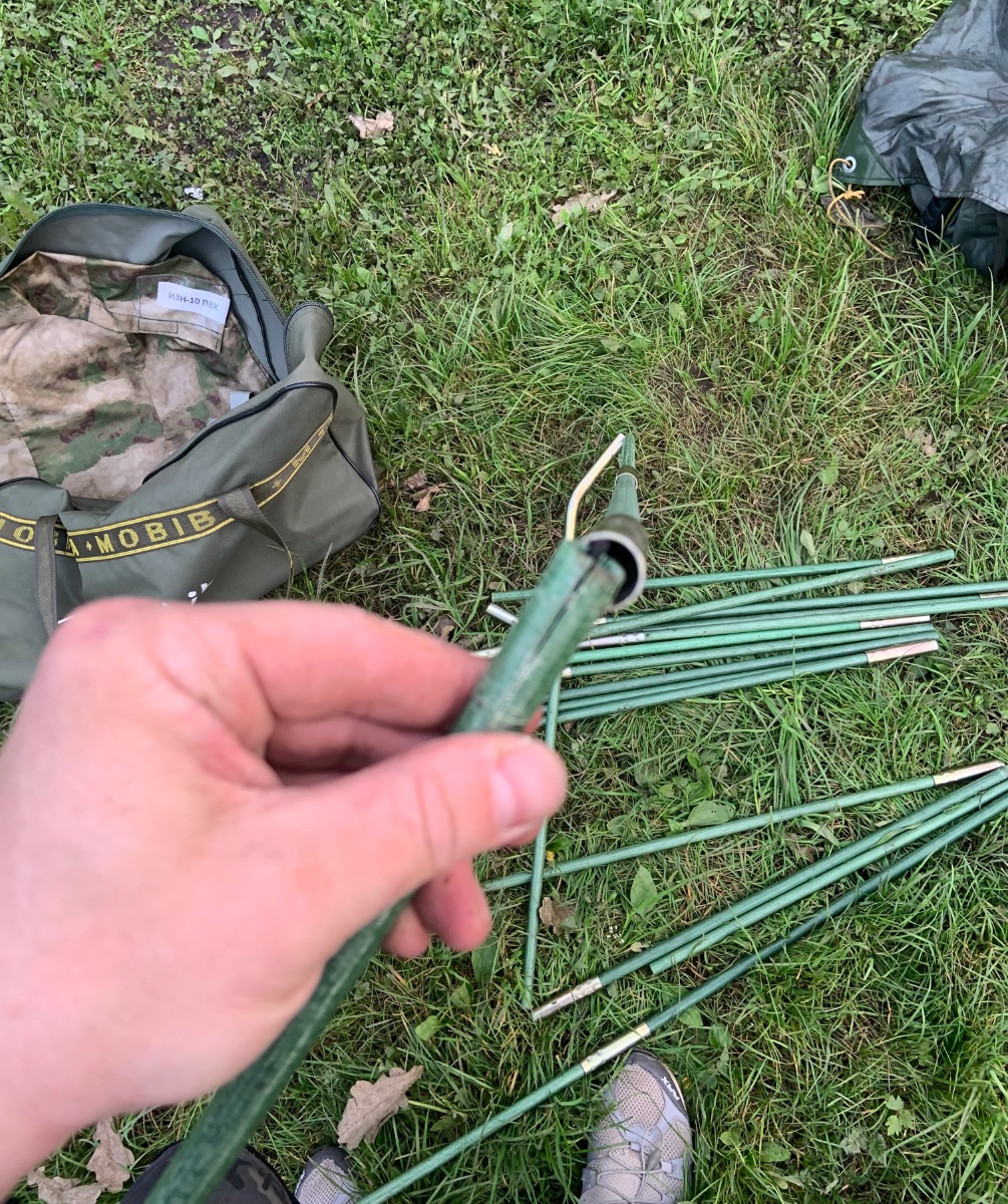

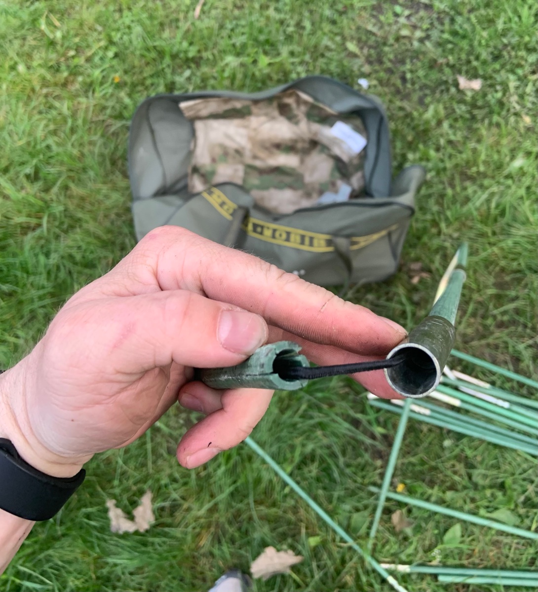

Всем добрый день! Хворь моей десятки никак не унимается. Уже и не знаю, то ли у меня руки прям вот совсем не из того места, то ли везения как у утопленника((( Ранее было обсуждение, что каркас моей палатки пошел расщепляться, позже лопнул каркас двери, Спасибо Алексею Александровичу, что посодействовал восстановлению. Я грешил, в случае со шпагноутом, на разовое использование ИЗН без отверстия по центру, что привело к перегреву и потере жесткости. Но, вторая дуга не демонстрировала такой проблемы. И вот она- вторая дуга, в том же месте повела себя точно так же, как ее сестрица . Из чего могу предположить, что мои предположения были верны, просто вторая дуга находилась ниже и температура на нее воздействовала чуть меньше. Второй вариант, что руки мои растут совсем не из плеч тоже возможен. Если у кого-то есть рекомендации по корректному использованию данной палатки прошу поделиться. Ибо люди пишут, что десятилетиями по всем лесам, полям и огородам их таскают и палаткам хоть бы хны. А я уже наверное надоел, и без того загруженным, сотрудником этой прекрасной компании…

Между разделкой ИЗН и основной разделкой есть зазор? То есть изн приподнимаете или просто она лежит без зазора? Сам перегрел после всего лишь третьего использования шпангоут, спасибо отделу продаж что заменили. После замены шпангоута было не менее 15 протопок, пока каркас как новый. Тьфу-тьфу-тьфу 🙂. Десятилетиями таскают палатки на алюминьке, стеклопластик пошёл чуть больше года на мб10.

Savin87 писал(а): ↑16 май 2026, 20:10 Между разделкой ИЗН и основной разделкой есть зазор?
Честно говоря, не обращал на это внимания. При отсутствие в этом месте зазора, перегрев же будет около разделки?

По идее перегрев будет около разделки, но горячий воздух будет всё равно стремится к центру крыши, так как там отверстие.При отсутствии зазора между разделками горячий воздух будет очень хорошо нагревать сп каркас. Как перегрел раз каркас, так потом протопок 5 всё щупал, греется не греется 🤭
