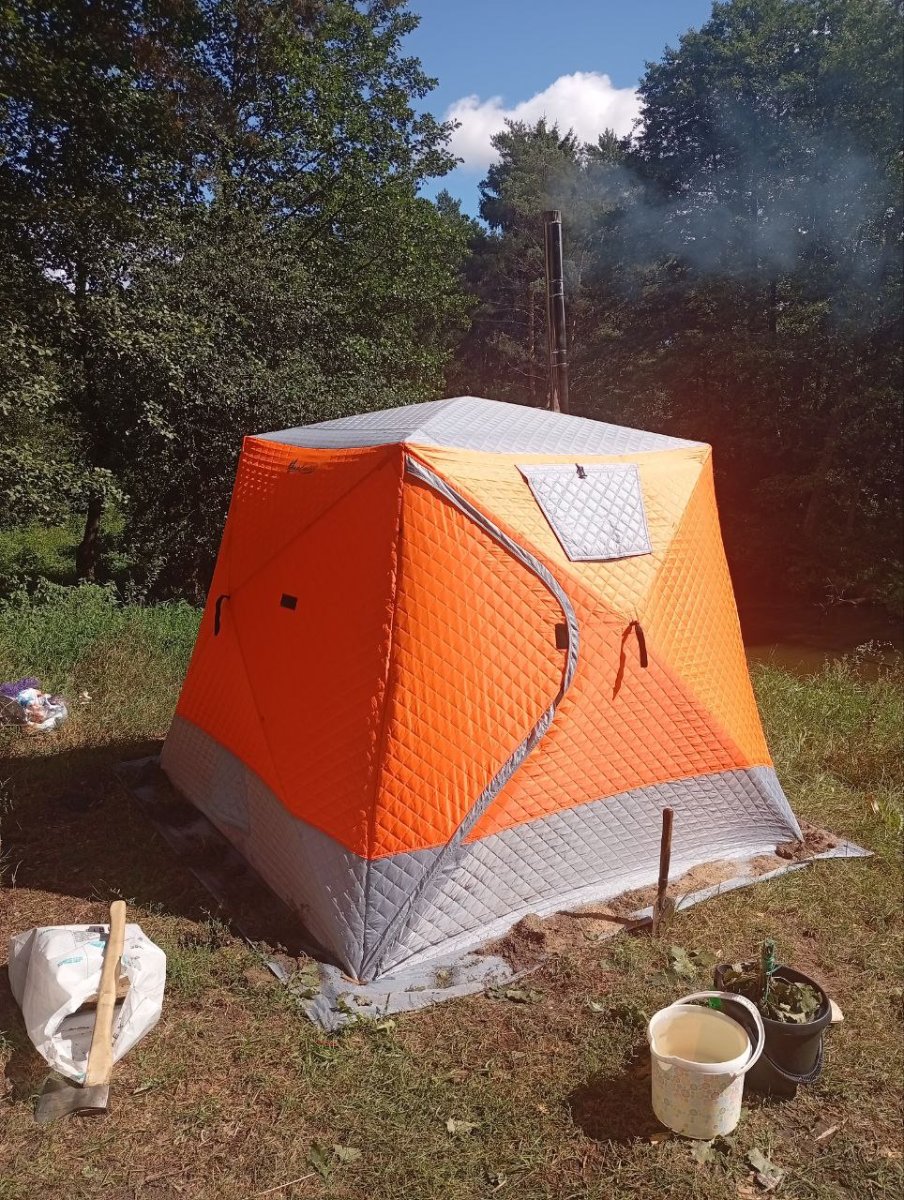

Всем Добрый день. В июле этого года стал обладателем печки Медиана-7. Провел уже несколько боевых двухдневных выездов на природу с баней. Это просто космос, буквально 30-40 минут и баня в боевом режиме.
Сам и все, кто побывал в бане довольны и счастливы после таких банных процедур на природе.

comrel писал(а): ↑27 авг 2025, 14:17 В июле этого года стал обладателем печки Медиана-7. Провел уже несколько боевых двухдневных выездов на природу с баней. Это просто космос, буквально 30-40 минут и баня в боевом режиме.
Привет. Поздравляю. Используй на крышу ИЗН, хоть покупное, хоть самодельное. Вчера только обсуждали в одной из тем, да и сам я был свидетелем, у этих стёганных палаток, от попавших искр, крыши прогорают на раз. Тут ткань крыши не самозатухаюшая, как у Мобибы ( там просто остае́тся маленькое отверстие/прожёг).
Спасибо за совет. Буду честен крышу уже прожег, пришлось клеить, но прожег не из-за Медианы. До этого была печь "Смуглянка-2", так она прожгла в первые пару минут крышу и данная печь вообще не подходит для бани, как обогрев палатки еще да, но точно не для бани. Купил Медиану, я понял весь кайф походной бани. А Медиана не искрит, это еще один жирный плюс, но негорящую ткань согласен лишним прикупить не будет.
Я пока только учусь и познаю науку походных бань и уже не представляю ночевки на природе без бани.

comrel писал(а): ↑27 авг 2025, 16:50 Буду честен крышу уже прожег, пришлось клеить, но прожег не из-за Медианы
Медиана тоже есть, но я давно её не использовал. В неё действительно встроен искрогаситель. Просто сейчас пользуюсь печами Паробомба-3 и КЦ-4, вот у них искры из трубы вылетают иногда, но я пользуюсь только дровами, не всегда сухими.
