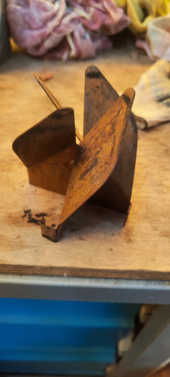

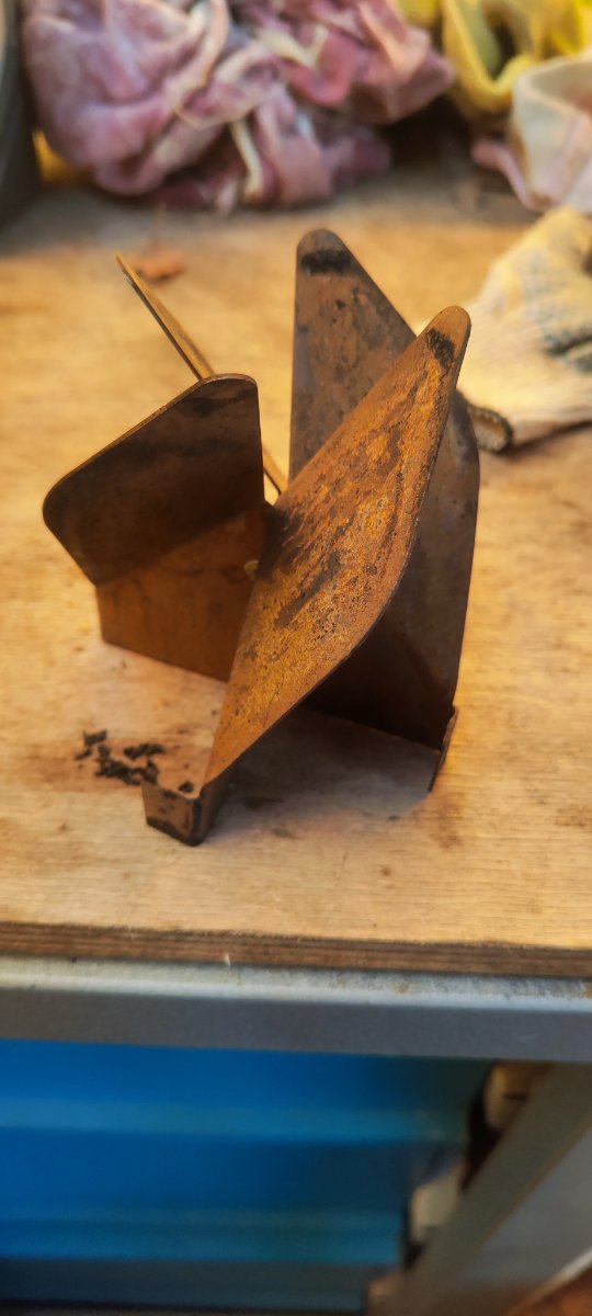

Вот это мемуары )) я понял про сырые дрова ) но я топил брикетами )) Ну я как снял внутренний искрагаситель ,так и пропала проблема.... Видать такой гаситель и грибок многовато )) когда без грибка было ,было нормально 1+1 стало много )))))

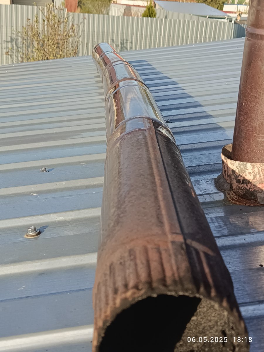

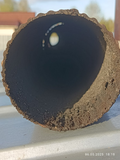

doxtor02 писал(а): 06 май 2025, 09:11 Значит труба тоже сажей забита, в ближайшие дни почищу, хотя не чищу трубы несколько лет и при их снятии они были всегда чистые. А тут несколько дней была отвратительная погода и видимо успела забиться.
Залез дне́м почистить трубу, снял её, а она чистая, конечно в моём понимании. :lol: Ну и ещё был выбран неудачный ракурс для съёмки. Не стал заморачиваться, вернул всё на место. 8 и 9 мая буду сталеварить, думаю всё выгорит. Спасает что у меня железная крыша, с палаткой я так не экспериментирую.

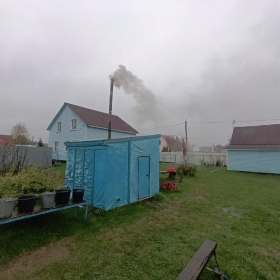

Это наверное Е́лка ? Топка идёт ?

Жесть конечно ,забито жёстко )))
Сообщения: 4630
Благодарил (а): 3236 раз
Поблагодарили: 4437 раз
Re: КЦ-4 Гравицапа!
bn4 писал(а): 07 май 2025, 21:35 Жесть конечно ,забито жёстко )))
это просто дымоход изогнут, специально фото целого дымохода выложил, можно считать что чист, аки слеза младенца. :lol:
bn4 писал(а): 07 май 2025, 21:34 Это наверное Е́лка ? Топка идёт ?
Может и е́лка, берёза давно кончилась, я зову их просто- дрова. :lol: Топка идёт, дрова горят, печка гудит.
