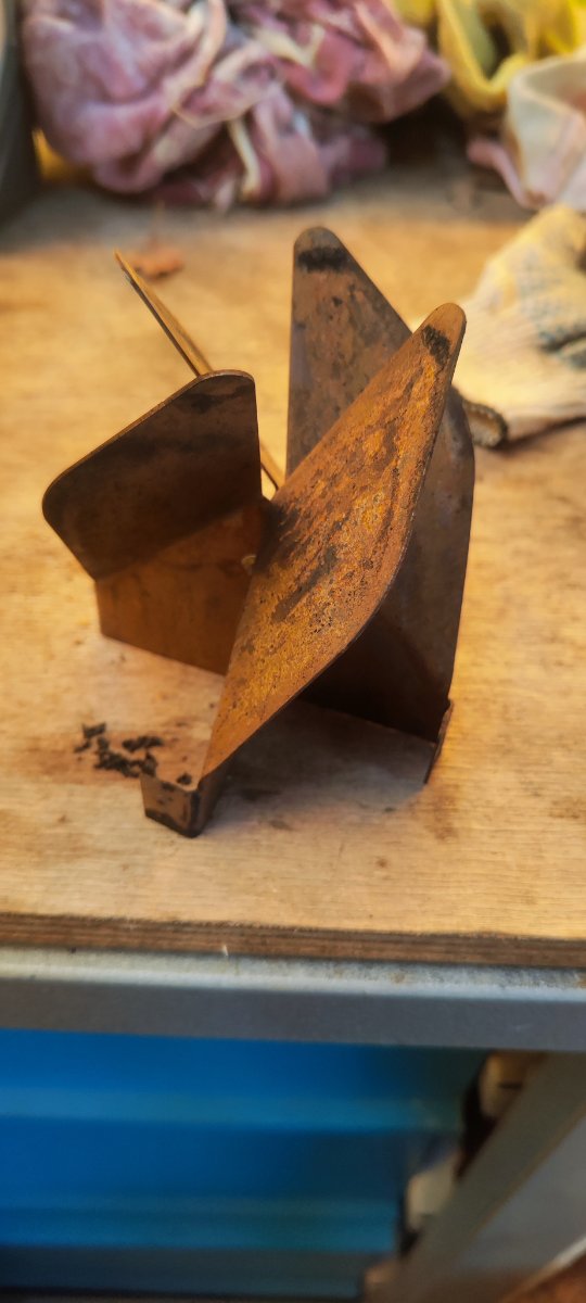

doxtor02 писал(а): ↑06 май 2025, 09:11 Значит труба тоже сажей забита, в ближайшие дни почищу, хотя не чищу трубы несколько лет и при их снятии они были всегда чистые. А тут несколько дней была отвратительная погода и видимо успела забиться.
Залез дне́м почистить трубу, снял её, а она чистая, конечно в моём понимании. :lol: Ну и ещё был выбран неудачный ракурс для съёмки. Не стал заморачиваться, вернул всё на место. 8 и 9 мая буду сталеварить, думаю всё выгорит. Спасает что у меня железная крыша, с палаткой я так не экспериментирую.

Жесть конечно ,забито жёстко )))
Сообщения: 4652
Благодарил (а): 3347 раз
Поблагодарили: 4472 раза
Re: КЦ-4 Гравицапа!
bn4 писал(а): ↑07 май 2025, 21:35 Жесть конечно ,забито жёстко )))
это просто дымоход изогнут, специально фото целого дымохода выложил, можно считать что чист, аки слеза младенца. :lol:
