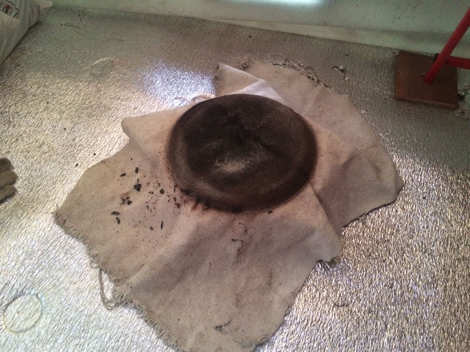

Поставил печь на эмалированный тазик, перевернутый вверх дном и постеленным листом асбеста. !!!

Теперь про ошибки - не знаю, как я, инженер с высшим образованием, сотворил то, что сотворил - никак сказалось плотное взаимодействие с "эффективными менеджерами" от торговли. По мере того, как расходилась Жига, я видел своими глазами как асбест тлел, чернел и выдавал дымок.
К тазику нельзя было прикоснуться более, чем на пару секунд, 5-мм пенофол сдулся и испарился из-под тазика и на +-5 см по окружности. Осталась только фольга, которая прикипела к доскам настила (фольгу оторвал, доски не пострадали).
Самое обидное - я понял, что "пронес очкастого" практически сразу, как печь затопил, но было уже поздно и решил топить до победного :D
Результаты после разбора печи:
Асбест
Асбест
Тазик
Тазик
Покрытие (пенофол) после Жиги без нормальной защиты.
В общем, результаты тестирования сугубо положительные.
Про пол - сам дурак, буду заказывать корону.
Пока в мыслях только стелить сначала асбест, потом тазик с небольшим количеством воды, потом на паре кирпичей в тазике Жигу. Но лучше с короной :)
