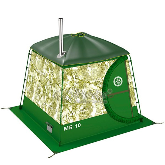

АлексейАлександрович писал(а): 18 июн 2025, 08:05 Как это выглядит? Да просто как дыра в верней точке купола.
ИЗН-10 для палатки МБ-10 М3

syslog писал(а): 18 июн 2025, 08:44 Насколько я понимаю, это касается палаток типа МБ-10, Кайфандра...
Или для двухслойных тоже, типа РП-32? Но там купола нет, изгиб трубок отсутствует... Или в местах конькового крепления тоже сделать вент.продухи на ИЗН?
Нет, это только для палаток в форм-факторе "купол", где трубки на вершине купола физически сильнее напряжены изгибающей нагрузкой. То есть палатки типа РБ-200, МБ-10.
В палатках серии РП с пластиковым каркасом, но в форм-факторе "домик" трубки не испытывают сильных изгибающих нагрузок и поэтому там обычная глухая ИЗН не приводит к перегреву.
