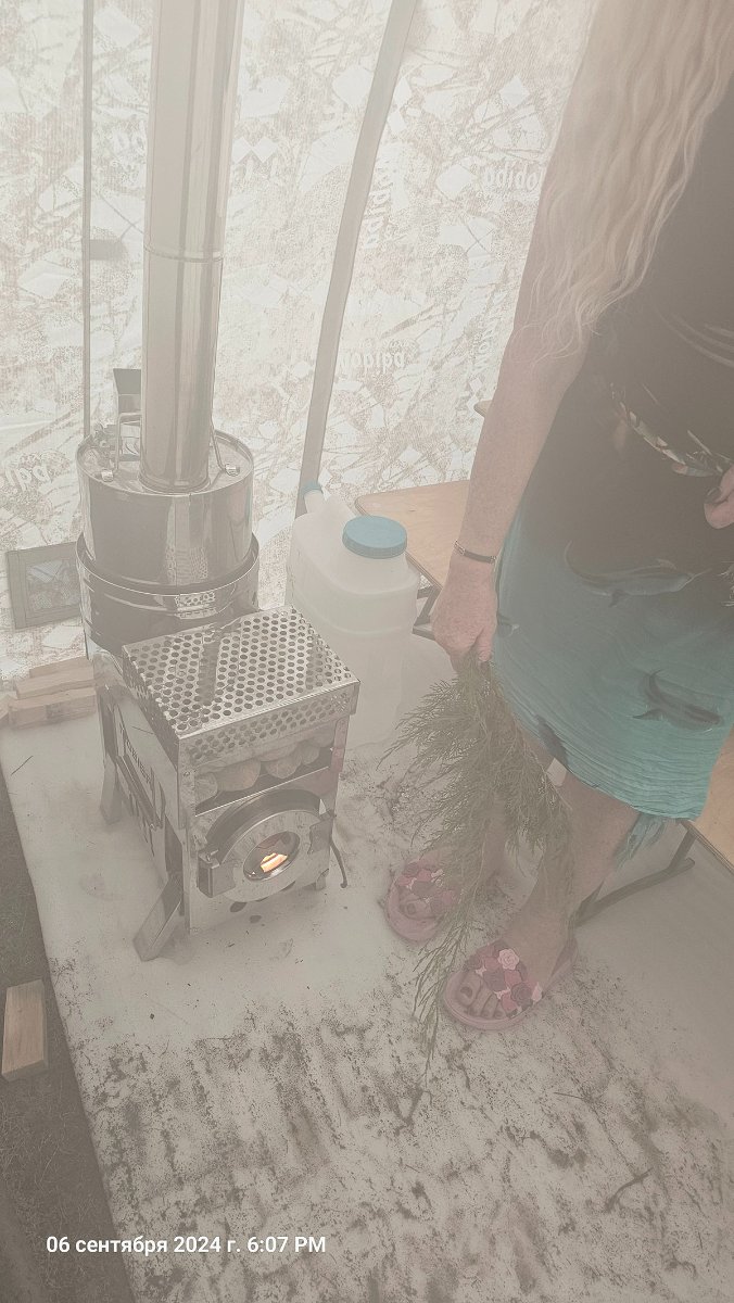

Сообщаю нашему мобибийскому сообществу, что буквально сегодня утром спустился с гор. Вернулся из поездки по Горном Алтаю, где тестировал в реальных условиях эксплуатации предсерийные образцы новой модификации Парофона и нового складного мангала.
Идея создать компактный Парофон для нашей компании не нова. Мы уже производили компактные Парофоны на серию. И вот я решил вернуться к этой теме. Мотивом послужила моя предыдущая поездка на Алтай, где я тестировал Жигу-3. И тогда я вот что подумал по итогам тех тестов. Печь Жига - замечательный инструмент для получения банных кондиций в компактных парилках. Но компактные размеры печи созданной для пешего бантуризма лично мне не дают привычного удобства, когда речь об автомобильном бантуризме. Все-таки мне хочется по-прежнему компактную печь с парогенератором, но чтобы загрузка дров была с боку "по-классике". Чтобы каменка была не маломерка, как на вертикальных печах, а емкая, хотя бы на ведро камней. Ну, а Парофон у Жиги - там ничего не добавить не убавить. Но чтобы подружить его с классическим форм-фактором печи - придется сделать компактный натрубный Парофон.
Вот так я и пришел в своих размышлениях, что хочу попробовать печь Дюну-3 с горизонтальной топкой оснастить МиниПарофоном. И добавить на нее складную корзину, для камней, решетку от листьев. И мы такой комплект создали вместе с Константином Викторовичем. Нынче на днях его тестировал в МБ-104.

Первым буду на МиниПарафон,и корзинку для камней.
Какой объем бака.

Что можно сказать по этому комплекту в результате тестов? Для парилки МБ-104 он слабоват. Для Кайфандры будет самый раз. Все-таки на подовой печи Парофон не развивает полностью свои возможности по паропроизводительности. Для небольшой парилки этого хватит, а для просторной парилки печь должны быть с колосником. Каменка показала себя на 100%. Очень долго держала тепло не заливалась. Все-таки огромная разница, то ли камни набивать в щель между конвектором и топкой, а то ли выкладывать ведро камней на горизонтальную варочную поверхность. Веники очень удобно распаривать восходящим паром над этой каменкой. В целом комплектик получился отличный. Можно будет предлагать его для РБ-200, как альтернативу Жиге.
Re: Хорошие новости. МиниПарофон и Шикардос МГ-2
Добавлено: 10 сен 2024, 17:15
Шалаев Михаил писал(а): 10 сен 2024, 17:11 Первым буду на МиниПарафон,и корзинку для камней.
Какой объем бака.
Такой же как у Жиги-3. Это полная копия, только навесной Парофон. Детали те же.

Я, конечно извиняюсь, а корзинка для камней - это и есть каменка натрубная?

АлексейАлександрович писал(а): 10 сен 2024, 17:14 Что можно сказать по этому комплекту в результате тестов? Для парилки МБ-104 он слабоват. Для Кайфандры будет самый раз. Все-таки на подовой печи Парофон не развивает полностью свои возможности по паропроизводительности. Для небольшой парилки этого хватит, а для просторной парилки печь должны быть с колосником.
В 332-й хватает за глаза. Правда печь у меня Дюна-2 и парафон третий.... И два слоя....)))
Тем не менее вещь получилась классная! Давно чесалось. Уже был готов купить Жигу-3 и выковырять парафон из неё. А тут такие новости! Если парафон встаёт в линейку, то когда он станет доступен к заказу? А каменка?

AlexL писал(а): 11 сен 2024, 01:53 Я, конечно извиняюсь, а корзинка для камней - это и есть каменка натрубная?
Нет, "каменка натрубная" - это другое изделие. Напоминаю, что мы уже два года испытываем дефицит кадров. Нет сварщиков, слесарей. Поэтому объявленные новинки не выходят или выходят так долго на производство. Изделие может быть уже давно придумано, подготовлено к производству, но цех не справляется с основными заказами для СВО, чтобы новинки осваивать.
