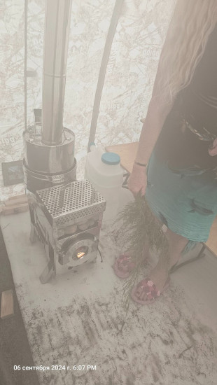

Сообщаю нашему мобибийскому сообществу, что буквально сегодня утром спустился с гор. Вернулся из поездки по Горном Алтаю, где тестировал в реальных условиях эксплуатации предсерийные образцы новой модификации Парофона и нового складного мангала.
Идея создать компактный Парофон для нашей компании не нова. Мы уже производили компактные Парофоны на серию. И вот я решил вернуться к этой теме. Мотивом послужила моя предыдущая поездка на Алтай, где я тестировал Жигу-3. И тогда я вот что подумал по итогам тех тестов. Печь Жига - замечательный инструмент для получения банных кондиций в компактных парилках. Но компактные размеры печи созданной для пешего бантуризма лично мне не дают привычного удобства, когда речь об автомобильном бантуризме. Все-таки мне хочется по-прежнему компактную печь с парогенератором, но чтобы загрузка дров была с боку "по-классике". Чтобы каменка была не маломерка, как на вертикальных печах, а емкая, хотя бы на ведро камней. Ну, а Парофон у Жиги - там ничего не добавить не убавить. Но чтобы подружить его с классическим форм-фактором печи - придется сделать компактный натрубный Парофон.
Вот так я и пришел в своих размышлениях, что хочу попробовать печь Дюну-3 с горизонтальной топкой оснастить МиниПарофоном. И добавить на нее складную корзину, для камней, решетку от листьев. И мы такой комплект создали вместе с Константином Викторовичем. Нынче на днях его тестировал в МБ-104.

Что можно сказать по этому комплекту в результате тестов? Для парилки МБ-104 он слабоват. Для Кайфандры будет самый раз. Все-таки на подовой печи Парофон не развивает полностью свои возможности по паропроизводительности. Для небольшой парилки этого хватит, а для просторной парилки печь должны быть с колосником. Каменка показала себя на 100%. Очень долго держала тепло не заливалась. Все-таки огромная разница, то ли камни набивать в щель между конвектором и топкой, а то ли выкладывать ведро камней на горизонтальную варочную поверхность. Веники очень удобно распаривать восходящим паром над этой каменкой. В целом комплектик получился отличный. Можно будет предлагать его для РБ-200, как альтернативу Жиге.

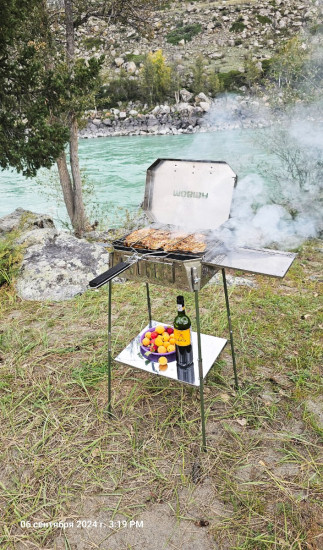

Теперь по мангалу Шикардос МГ-2. Вы знаете, что выход этой новинки сильно затянулся. И вот мы, наконец, на этапе тестирования предсерийного экземпляра. Очень долго я не мог найти идею для нового мангала. Все, что приходило на ум, все идеи - мне не нравились. Все было не то, не то, не то. Я не видел в своих мыслях такого дизайна, который бы мне самому понравился. И вот, наконец этой осенью меня осенило и я придумал дизайн нового мангала. Показываю первое фото и напоминаю всем желающим копировать наш новый мангал Шикардос МГ-2, что это зарегистрированный авторский дизайн. Не пытайтесь нагло копировать, получите судебный иск, будет платить за нарушение авторских прав.
Конструктивно - это та же самая коробка с крышкой. Но теперь удалось создать отличную систему ножек-опор. Они стальные на шарнирах и выставлены под правильными углами. Надежно, жестко замыкаются в пространственную силовую схему при помощи складной полки. Емкость банки для углей стала больше. Шире и длиннее. Помещаются большие решетки. Мангал стал чуть больше, чуть тяжелее и заметно удобнее в эксплуатации. Конструкция в рабочем положении настолько хорошо держит форму, что можно переносить работающий растопленный мангал, удерживая его за ножки. Мангал, считаю получился удачным. Дизайн мне и всем, кому показывал - пришелся по душе. Конструктивно убрали все недостатки МГ-1. Провели работу по укреплению всех узлов, которые могли раньше рассыпаться. Точечная сварка укреплена нержавеющими заклепками. Сдвижная заслонка подачи воздуха теперь двигается без закусывания. Конструкция достигла своего совершенства.

Когда планируется в серию МиниПарафон,потестить хочется, и Шикардос МГ-2,к Новому году подарок.
Вода красивая на заднем фоне за Шикардосом.

Дизайн нового Шикардоса бомба! Мне очень нравится, интересно как он будет выглядеть в сложенном состоянии, особенно интересует нижняя полка, куда она прячется.

Думаю, что прямо сейчас будем ставить МиниПарофон на производство. Включим его в производственную программу. МГ-2 к НГ тоже произведем.
Вода в Катуни становится бирюзовой в середине лета, к осени.
Все детали конструкции, включая полку - все прячется в коробку корпуса как в чемоданчик. Сумка-чехол тоже в комплекте.
