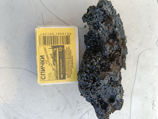

Maxim Ch.
Алексей Александрович! Благодарю за детальное разъяснение! Действительно, отклонения от рекомендованной технологии имели место: стартовал с 2/3 бака, при этом поначалу не имел проблем с тягой, а про фазовый переход углерода не задумывался. Сегодня, получив рекоменации, почистил дымоход и убедился, что без "Парофона" печь работает штатно. Изучение состояния парогенератора весьма удивило: внизу верхней трубы образовалась сплошная корка пористого углерода толщиной 3-4 см, твёрдая, но хрупкая. Моя рука пролезает в трубу, поэтому эту корку расковырял отвёрткой, а фрагменты высыпал. Затем всё основательно промыл мощной струёй от глубинного насоса, фрагменты активно вымывались. Затем обратил внимание, что при тряске "Парофона" внутри что-то перемещается и стучит. Это оказались крупные куски, застрявшие со стороны дна. Их удалось нащупать и раздавить рукой, а остатки вымыл. Затем снял кран с прокладками, установил пустой "Парофон" на печь и интенсивно протопил в течение трёх часов, при этом проблем с тягой не наблюдал. Нижняя часть "Парофона" и 2 нижних колена трубы приобрели бронзовый оттенок. Таким образом, работоспособность парогенератора была восстановлена, полезный опыт получен. Ещё раз благодарю!

Maxim Ch. писал(а): 16 июн 2024, 10:24 Таким образом, работоспособность парогенератора была восстановлена, полезный опыт получен. Ещё раз благодарю!
Отлично! Рад, что удалось вылечить Парофон. Натрубный парогенератор штука хорошая и полезная для бани, но надо уметь с ним управляться.
