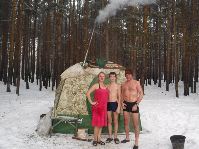

Это ещё февральский выезд перед моей поездкой на восток.

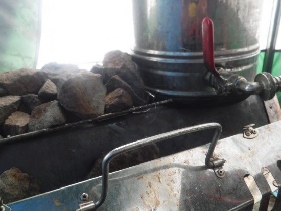

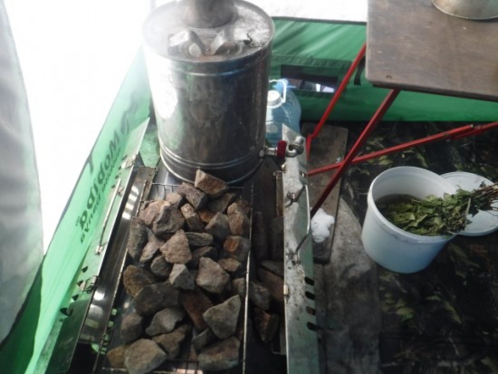

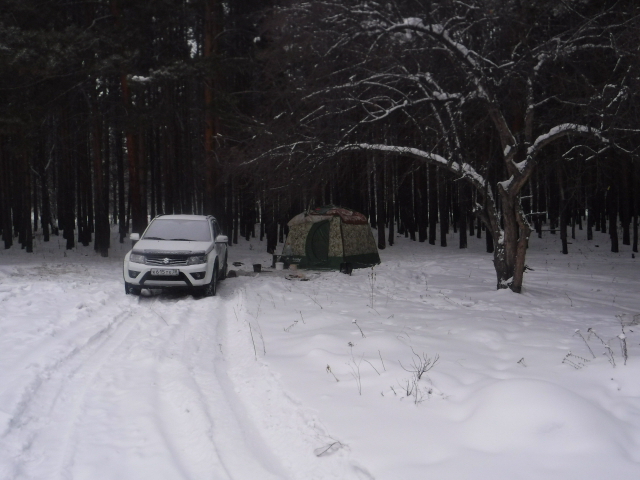

Не знаю у кого как, но у меня тяга к экспериментам возникает только из-за лени. Ну вот лень мне было ставить две палатки и особенно две печки на однодневный выезд. Ещё на прошлом выезде прикинул, что МБ-15 можно легко разделить на две части.
В этот раз взял фибергласовую дугу от старой палатки Пингвин и синий китайский тент 3х4 м. Дугу вставил в петли для внутреннего тента - получилось очень плотно. Край тента достаточно было просто заправить между дугой и палаткой. На всё ушло 4 минуты с уже работающей печью. Самый край заправлять не стал, а оставил шлюз для прохода в 30-40 см.
МегаСогра с большим полком отлично встали в "банном" отделении, а столик и три кресла в "комнате отдыха". На видео будет понятнее. Да, не очень эстетично, но всё сработало.
Печь МегаСогра с баком и пароперегревателем от Жиги отлично работает уже не первый раз. Кто-то писал на форуме, что бластер ложится на печь не плотно и парогенерации нет. Ну, не знаю. У меня через переходник Согра-Парофон бак садится на печь довольно плотно примерно на 90% поверхности.
Парогенерация не такая мощная, как с Жигой, но она есть, хотя и наступает позднее. К примеру, не через 5, а через 10-15 минут. Не знаю, можно ли прикурить сигарету, но руку я конкретно обжёг на расстоянии 10 см от сопла пароперегревателя.
По кондициям. Температура в парилке на сырых Руфах держалась в районе 70-75 градусов, на пике 78. В "комнате отдыха" в зависимости от температуры в парилке было от 30 до 40. Сидеть на креслах между заходами можно и по полчаса - не жарко.

Вывод. Нам (ленивым) вкатило очень, и всё сработало. Только для большей эстетичности и меньшей жаропроницаемости хочу прикупить более плотный тарпаулин белого цвета.

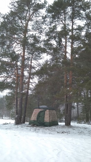

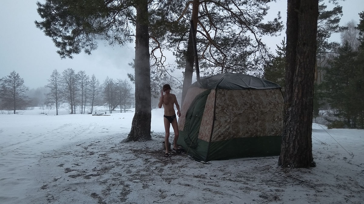

Re: МБ-15. Новая реальность
Погода сказала: "хрен тебе, а не достроенная теплица". Ну теперь то меня от бани ничего не отвлечет. Звонок другу практически ночью с вопросом "может завтра в баню?", и вот с утра (ну как с утра, ближе к полудню, выходной все-таки) мы на реке. Пришлось слегка понизить лопатой снежный бруствер на обочине, чтобы не повиснуть на нем брюхом, а по лесу уже можно ездить, хоть и с трудом. На берегу сильный ветер, спрятались в перелеске. Речка сразу за лавочкой. :D Пятнашка в один слой, Бомба, каждому по полоку, на пол пару ковриков. Периодический снегопад добавлял кайфу. Так как безбанный период больше месяца, было не до отчетов. Всех с легким паром!
