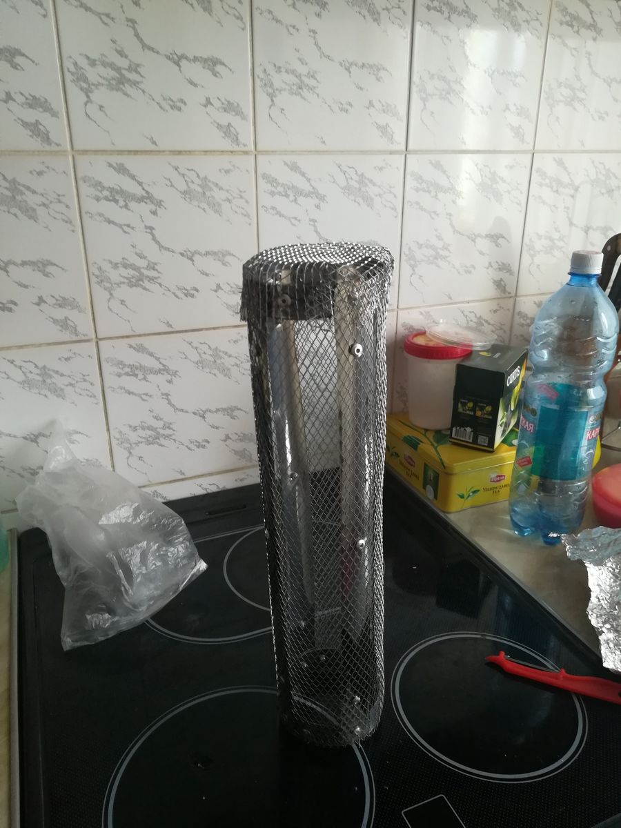

:lol: Еще про одну приблуду забыл, обязательно ее с КЦ попробую

Размер ячейки какой ?
Добавлено: 22 апр 2019, 08:49
Вот тут я выкладывал фото последней своей сеточки. Самый удачный вариант. http://www.mobibaforum.ru/post57391.html#p57391
Добавлено: 22 апр 2019, 09:50
Ячейка 5х5 мм, но сама сетка непрочная, лопается вдоль самопроизвольно, на фото не видать, но я с обратной стороны пару стяжков вязальной проволокой сделал на месте разрывов, думаю, переделаю ее на такую же размером, но паяную с квадратной решеткой.

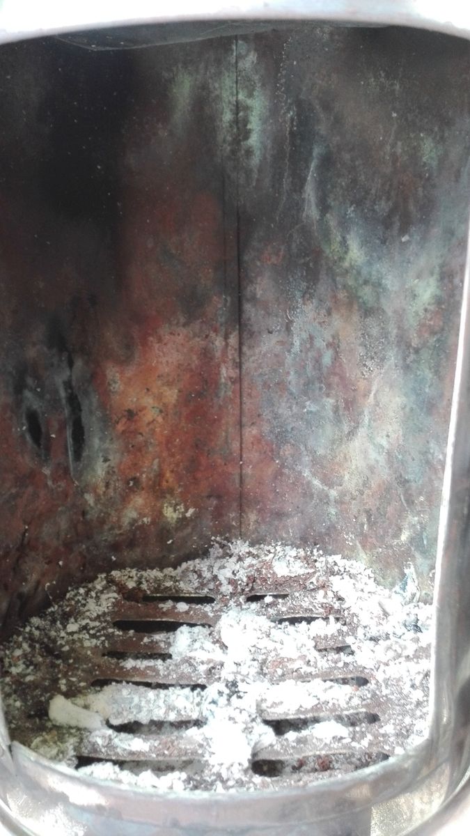

Работа печи с дымооборотом понравилась, стенки печи равномерно светились в темноте, бак активно кипел. Кондиции даже в МБ-15 были хорошие, не жесть конечно, но мы вдоволь напарились.
Пластину вроде даже не повело. Буду разбирать печь, сфотографирую сверху. В конце подбрасывал брикет, поэтому есть копоть на пластине, во время активного горения она выгорает.
Топка чистая, без нагара.
И мне кажется появились цвета побежалости на топке, там где их не было, а это значит топка прогревалась более равномерно.

"Лапки" пластины из нержи 0,5 посинели жутко, но не перегорели. Бак с ними одевается и снимается с гораздо большим трудом. М.б. в местах посадки чуть топку по краю выштамповать-выгнуть?
