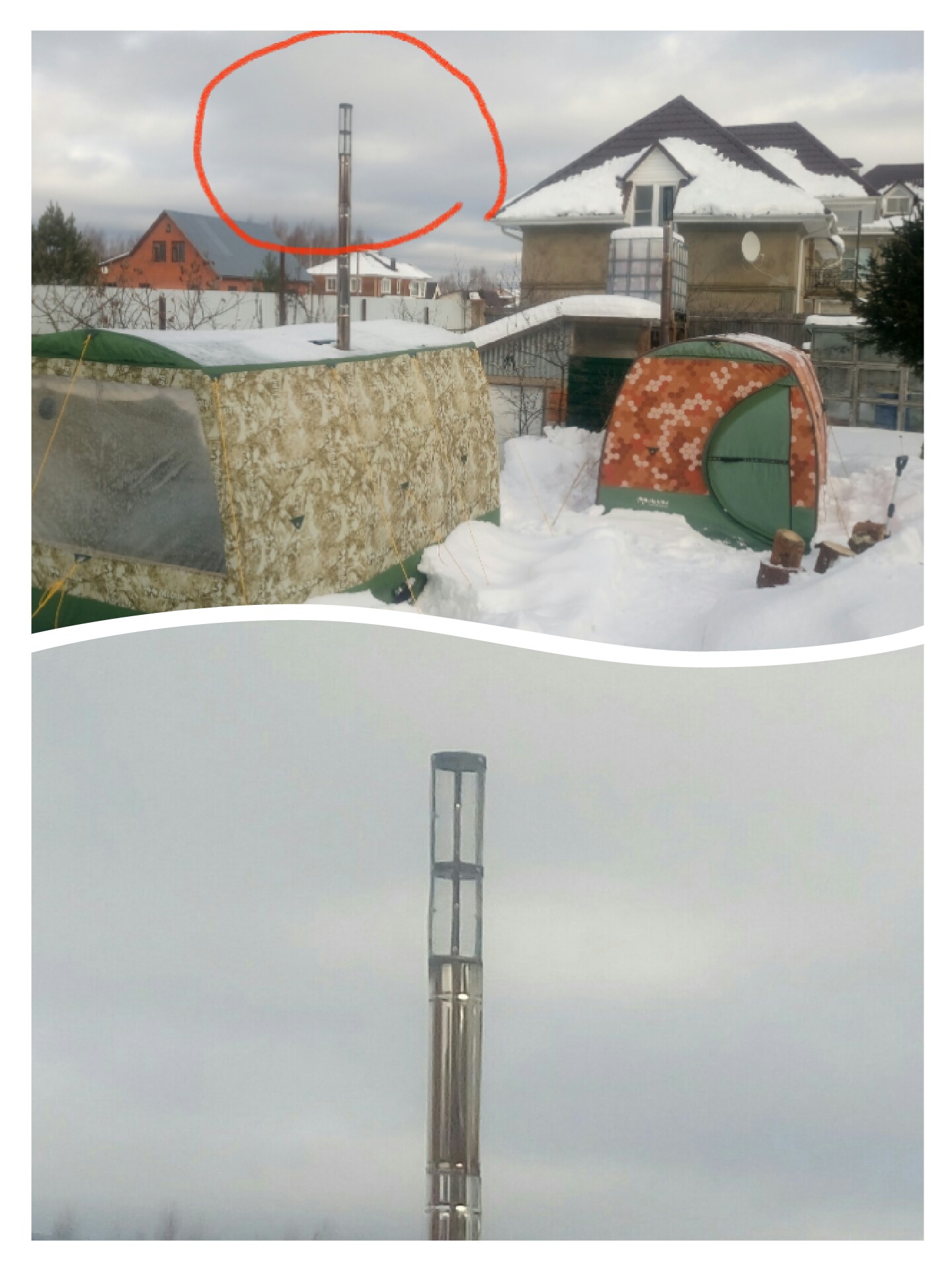

Вот, кстати, последний вариант сеточки. Фото с Крещения. Сеточка на паробомбе.

potapov sergey4 писал(а):Вот, кстати, последний вариант сеточки. Фото с Крещения. Сеточка на паробомбе.
Сережа, какой размер сеточки?
Сообщения: 1220
Благодарил (а): 3411 раз
Поблагодарили: 2773 раза
Re: Предложения по модернизации.
5х5
5х5
С разными размерами эксперементировали?
Сообщения: 1220
Да. В теме "Покопавшись в гараже" есть отчёты. Эксперименты проводил жёсткие. С наиболее искрящими и чадящими горячими материалами в качестве дров.
