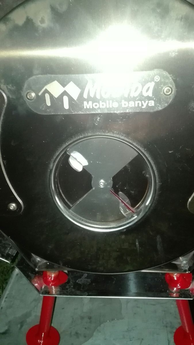

ездил на отдых на выходных, брал р34 и мегасогру.
В первый вечер было тепло жена отговорила ставить печь ( ночью было тепло, но холодный воздух было неприятно вдыхать + дочь все время вылезти пыталась из спальника).
Во вторую ночь решили затопить: в 21:00 закинул 6 руфоф, 3 бревна 5 см диаметром и длинной 40-50 см и мелочи для розжига ( пока мелочь закинул ходил за руфами, открыл диск махом сгорело - хоть парься ), утром в 10:00 где то выгребал остатки руфоф горячие ( утром в 7 было +10 ).
Ночью шел дождь было тепло.
в общем использовал на лайте, спалось хорошо, тепло, лишь под утром открыл на 2-5 мм диск (руфы тели) а так около 2 мм, и меньше.

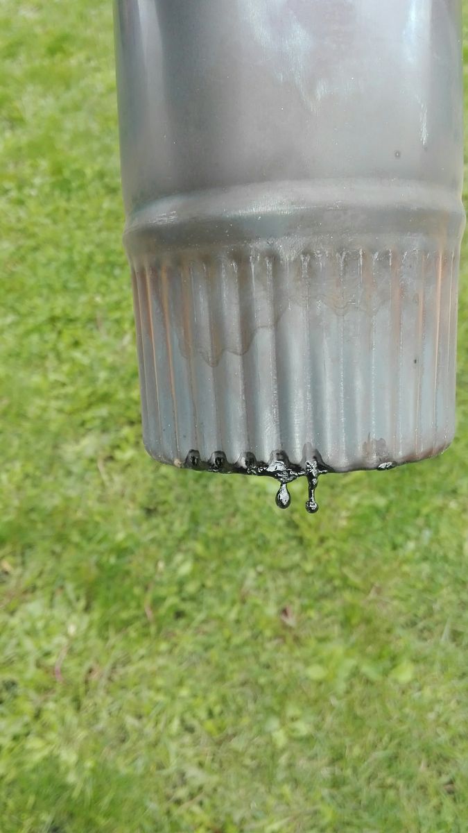

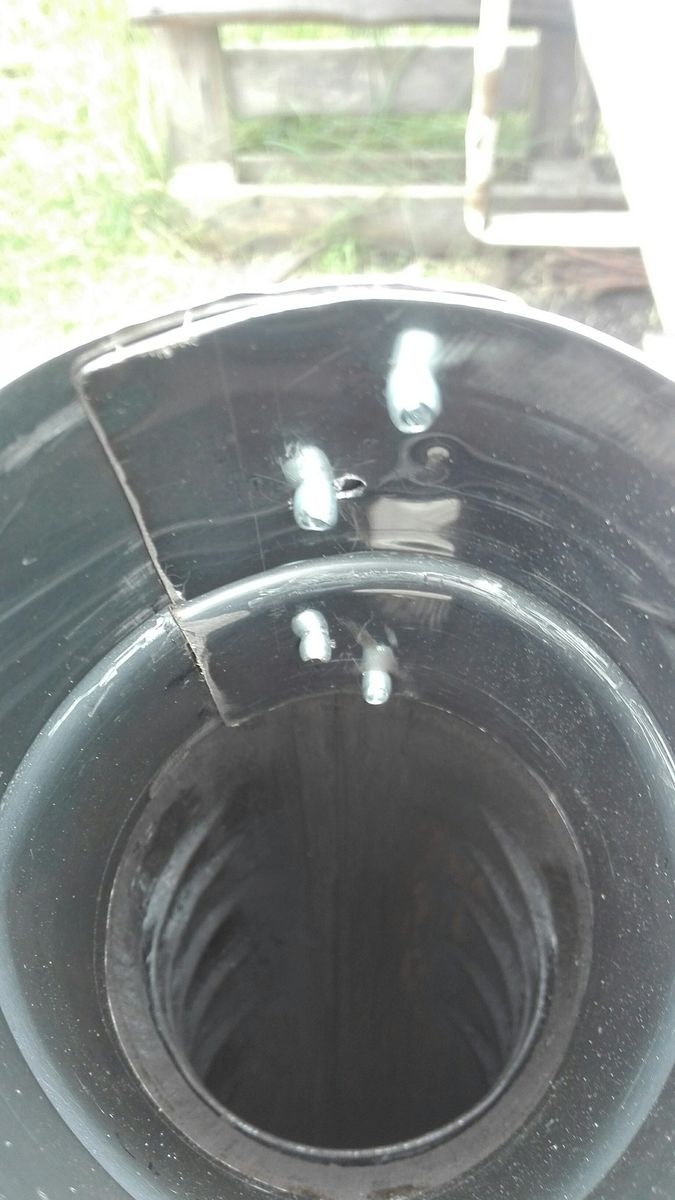

На трубах лак, на первом сегменте у печи были отложения отбил кочергой.
большая площадь отдачи тепла мне понравилась

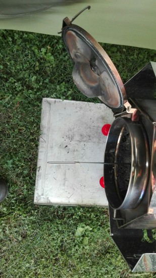

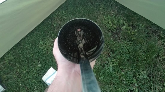

Бигстеп писал(а): А если к кочерге, прикрутить круглую щетку, получится шомпол для чистки дымохода... :)

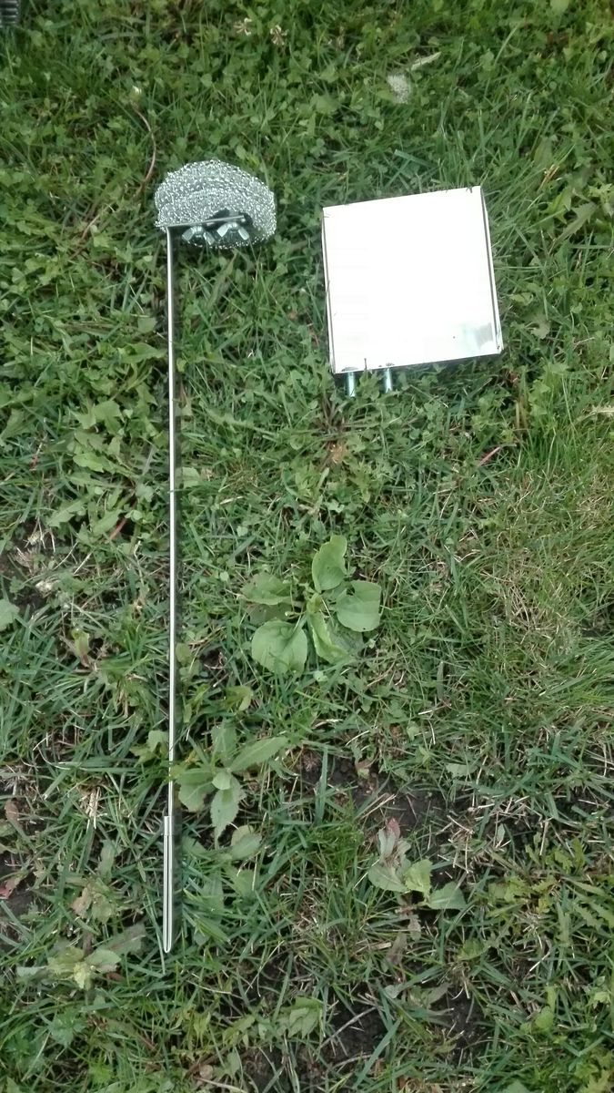

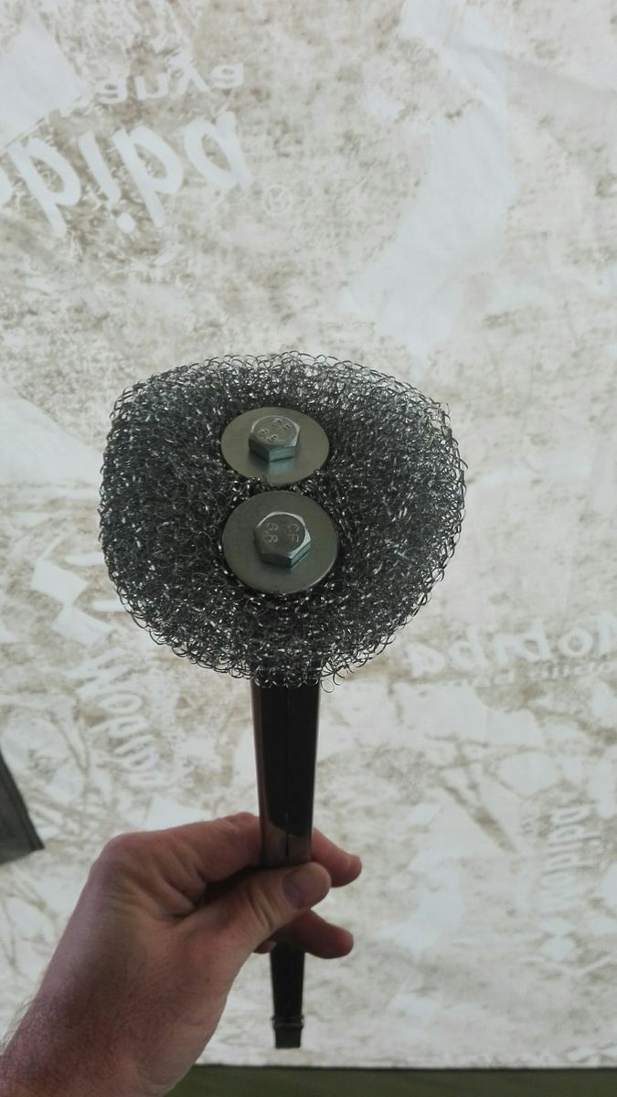

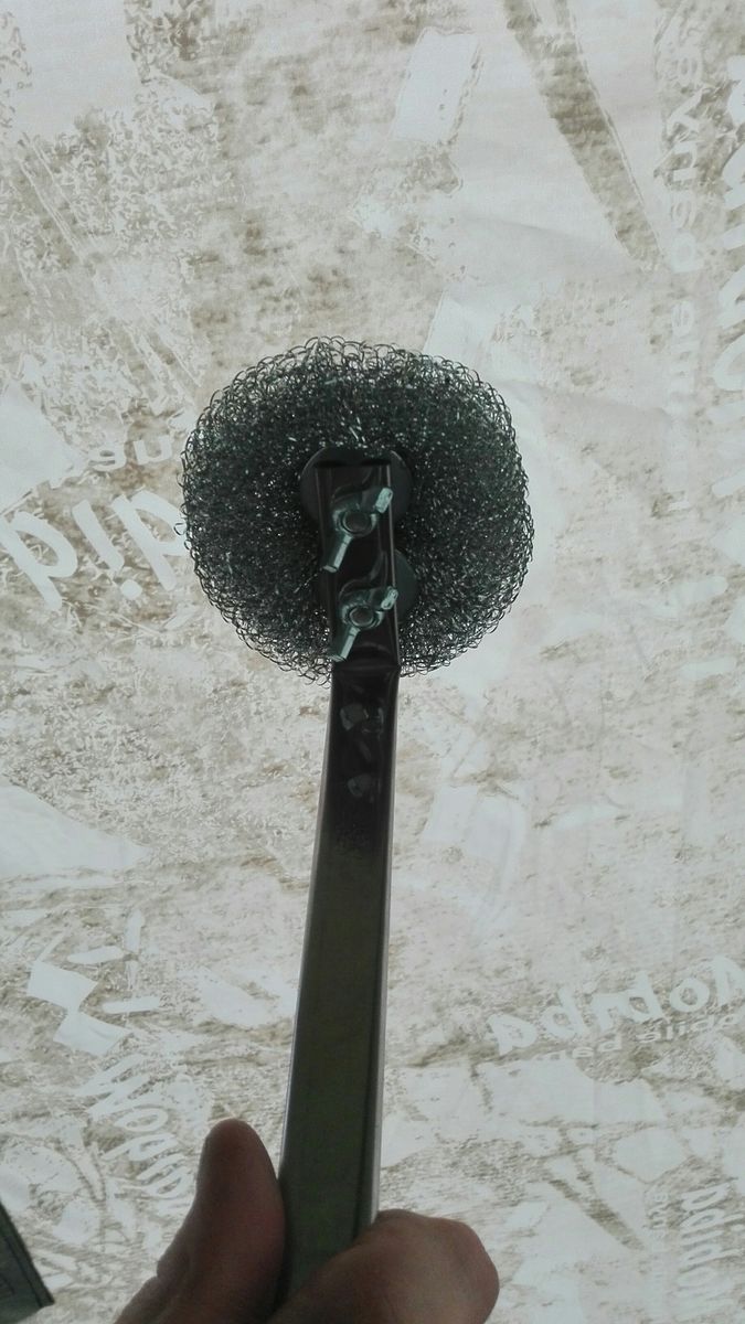

Начну с универсального совка-кочерги-шомпола для чистки дымохода.
Берем две металлические щетки для посуды и зажимаем болтами с шайбами гайками.
Прикручиваем к кочерге "родными барашками" от совка. Шомпол готов, работает отлично.

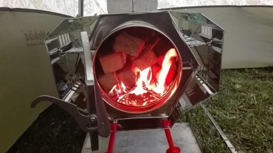

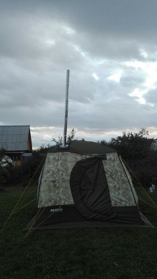

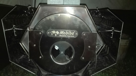

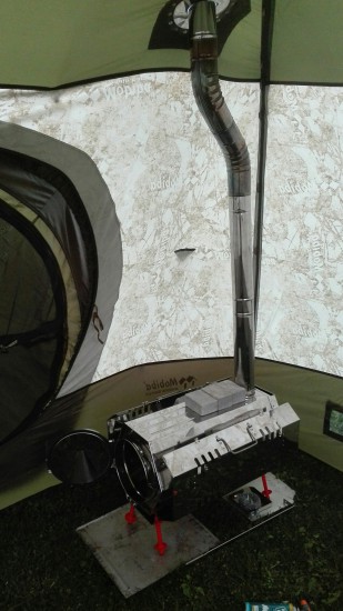

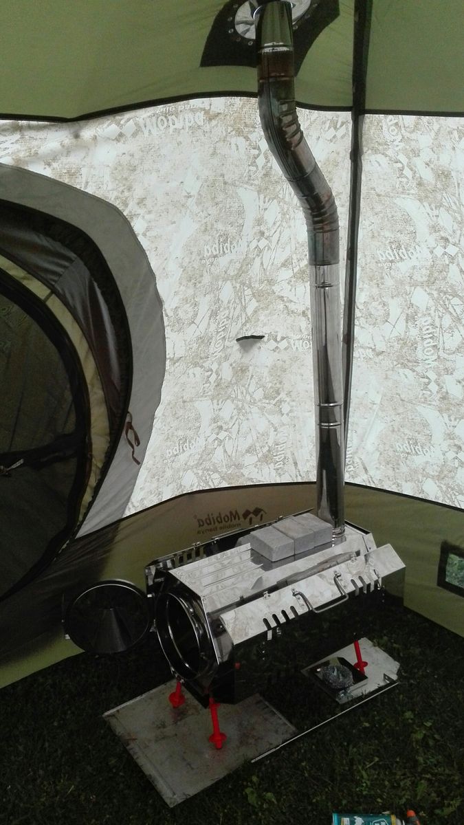

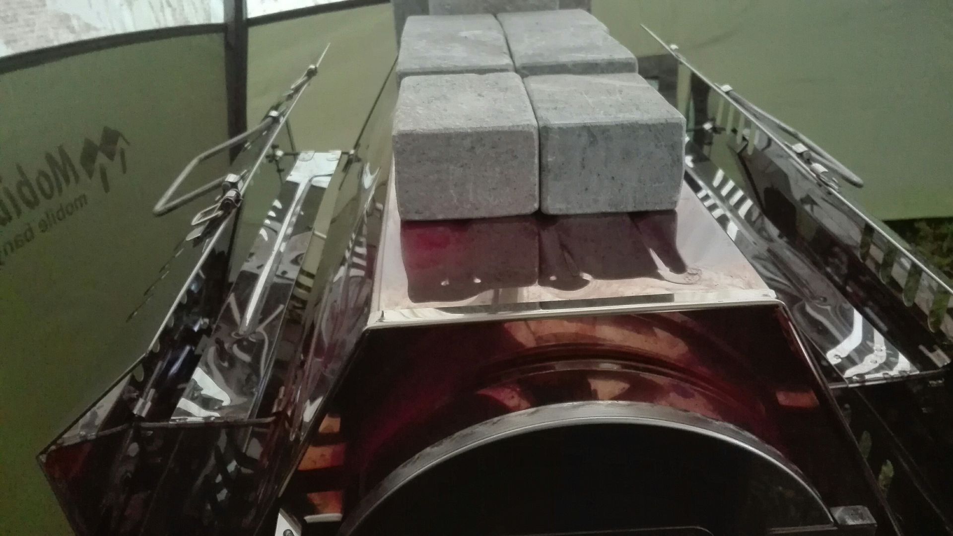

Погонял МегаСогру в режиме бани, без парогенератора. На улице похолодало, около 11-12 градусов. В МБ-15 установил печь в угол, добавив два 45х дымохода.
Печь довольно компактно поместилась у стены с дверью.
Дымоход получился очень высокий.

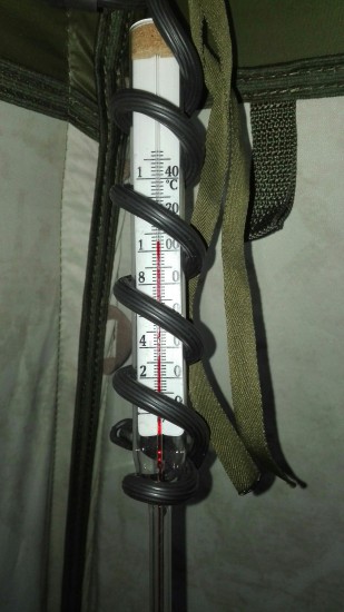

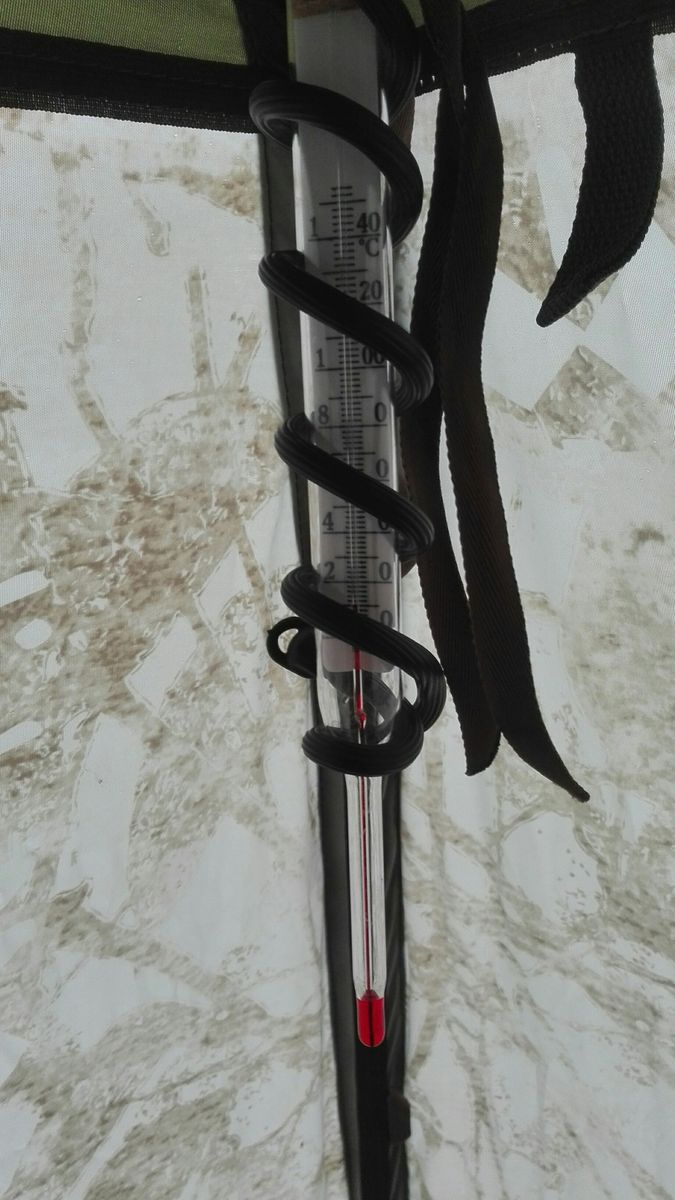

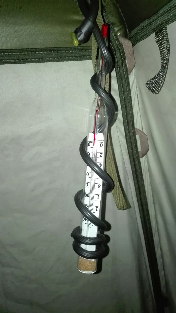

Зафиксировал начальную температуру на ещё нормально показывающем градуснике.

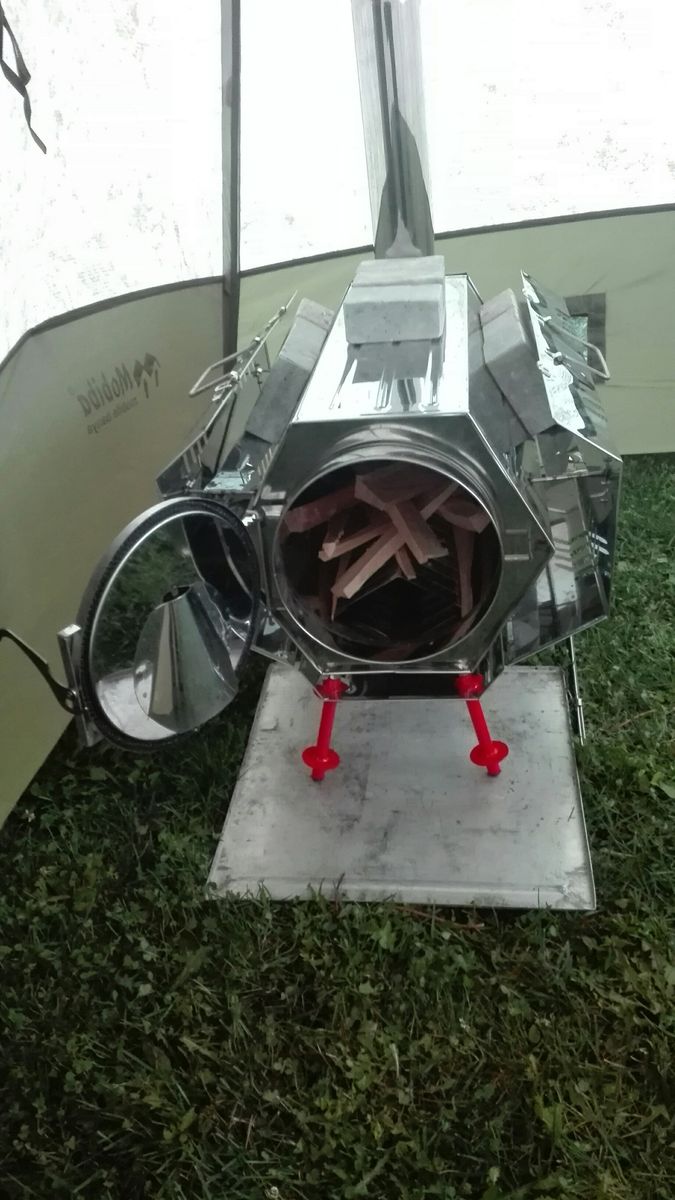

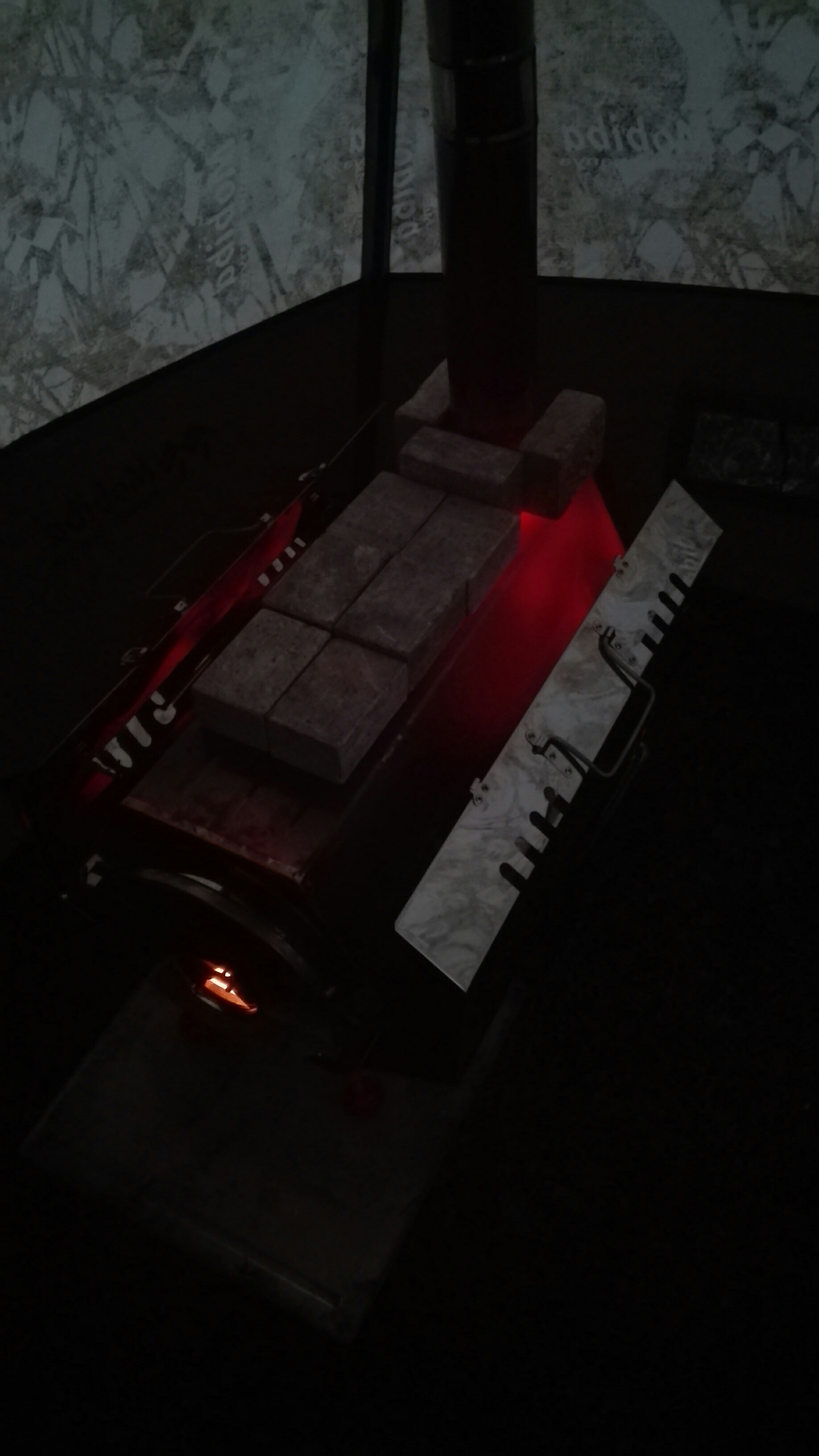

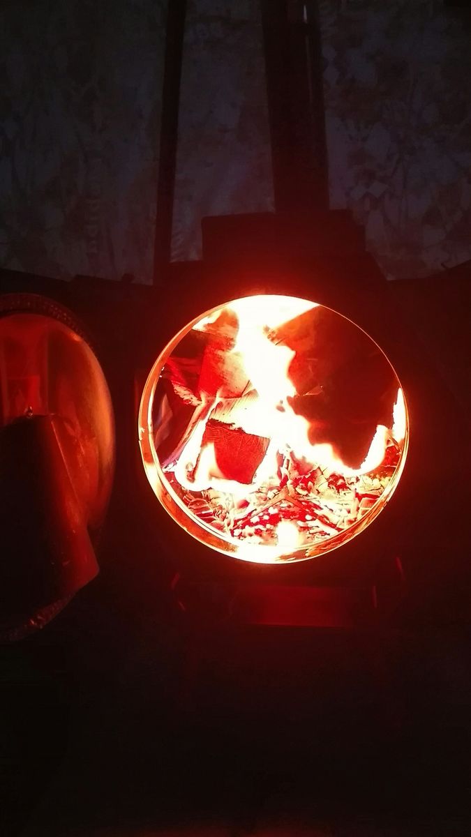

Затопил печь щепками, потом на угли положил нормальные такие дрова, какой это кайф оказывается.
Открыл регулятор воздуха на максимум и переложил кирпичики талькохлорита на горизонтальную поверхность, такое расположение мне больше понравилось.
Прошло буквально минут 6-8, и температура пошла вверх.
Оставил печь обжигаться.
Прошло минут 15 с момента розжига.
Пока печь обжигалась, а камни грелись ушёл по заниматься другими делами. Вернулся минут через 40 с момента растопки, а в палатке уже сауна во всю.
Печь красная.
Подбросил ещё дров.
Перевернул градусник, но было уже поздно, пластиковая шкала уже "поплыла". Так что показания могут отличаться от реальных.

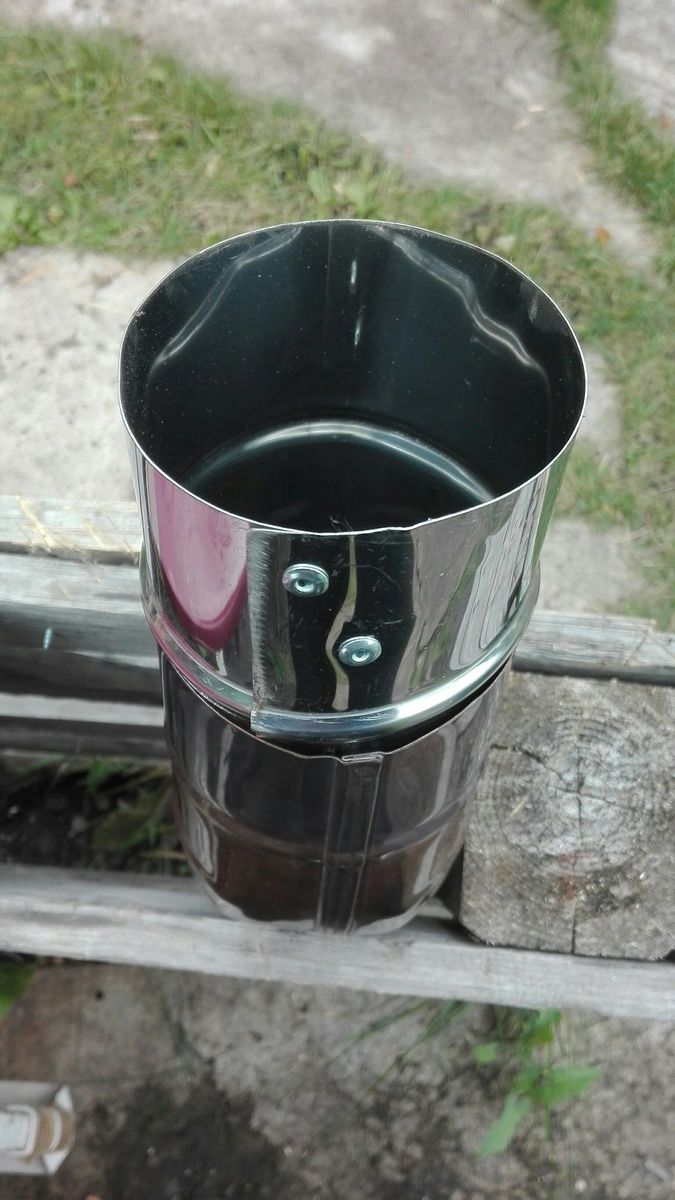

На очереди тестирование с баком и перегревателем от КЦ-3. Для этого сделал переходник из отрезка покупного 115 дымохода.

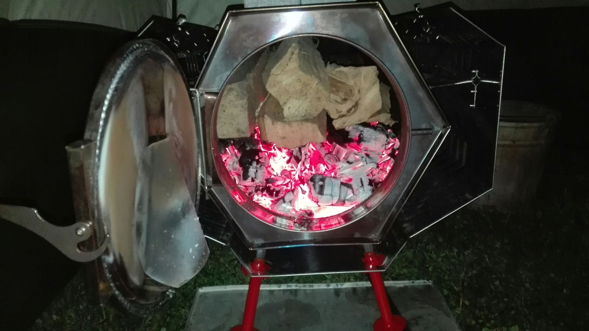

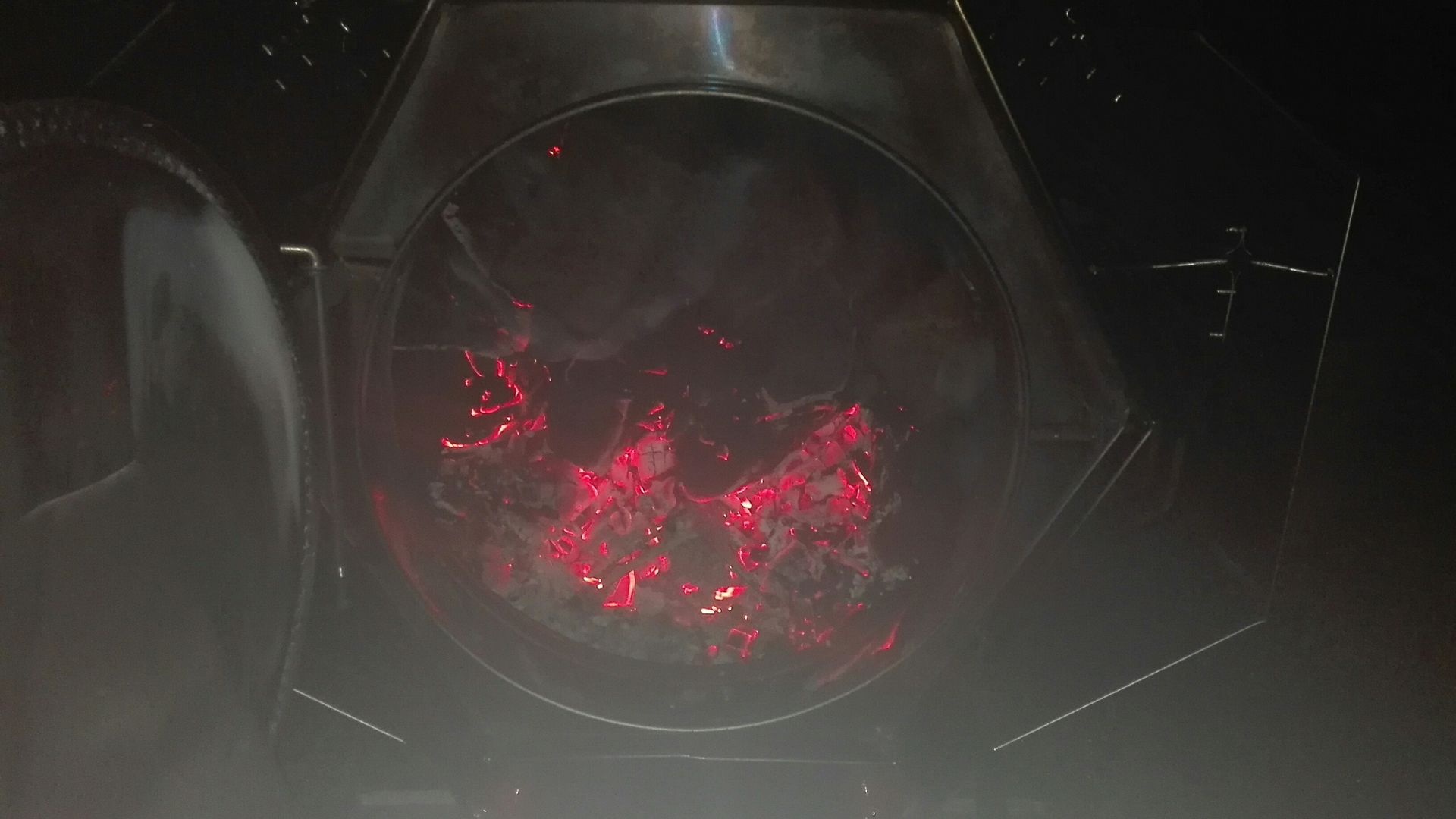

В 23 часа проверил печь и перевёл ее в режим ДГ.

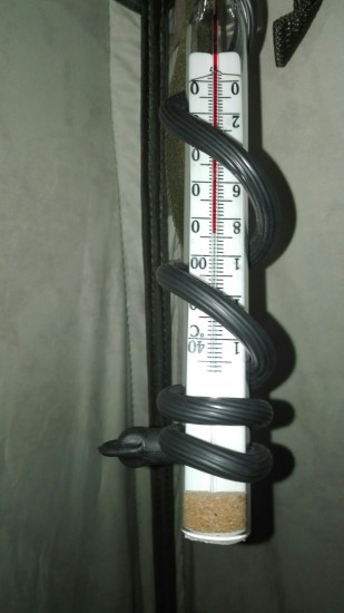

Через два часа, перед сном ещё раз проверил печь. На улице было 7 градусов. В палатке тепло, но градусник уже показывал неправильно.
Но это не важно, утром сравним температуру с другим.
Снова набил топку дровами и оставил небольшую щелочку 1-2 мм. И ушёл спать.

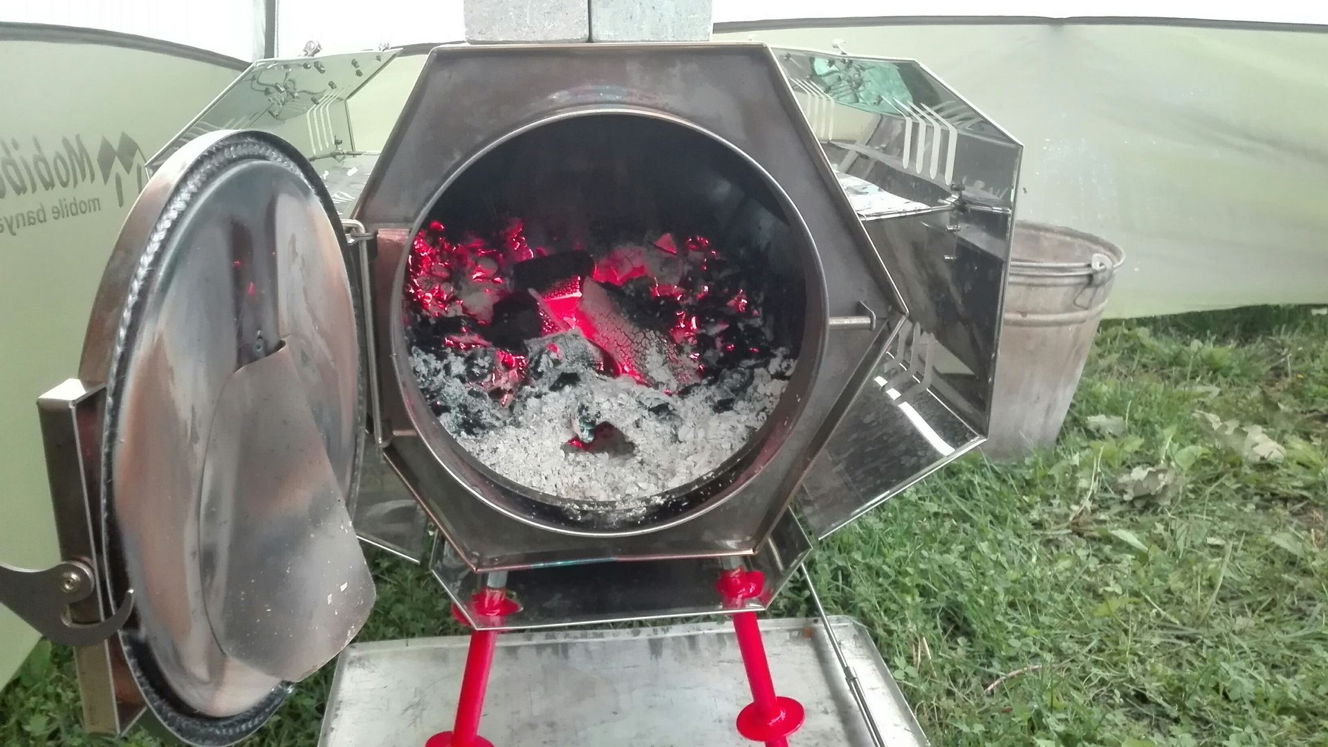

В 9 утра заглянул в печь, разворошил золу, а там ещё много горящих углей. Оставил печь догорать дальше.

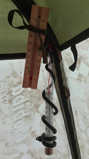

Температура в палатке оставалась примерно такая же как и вечером. Сравнил температуру с комнатным градусником - 32* под потолком.
По полу было немного свежо, но пол не утеплен и юбка не придавлена к земле.
Оставил печь догорать.
В 12.30 угли ещё оставались, в палатке было тепло.

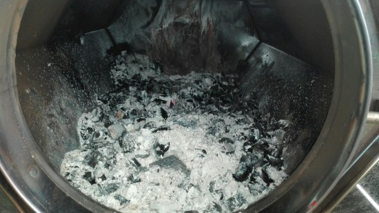

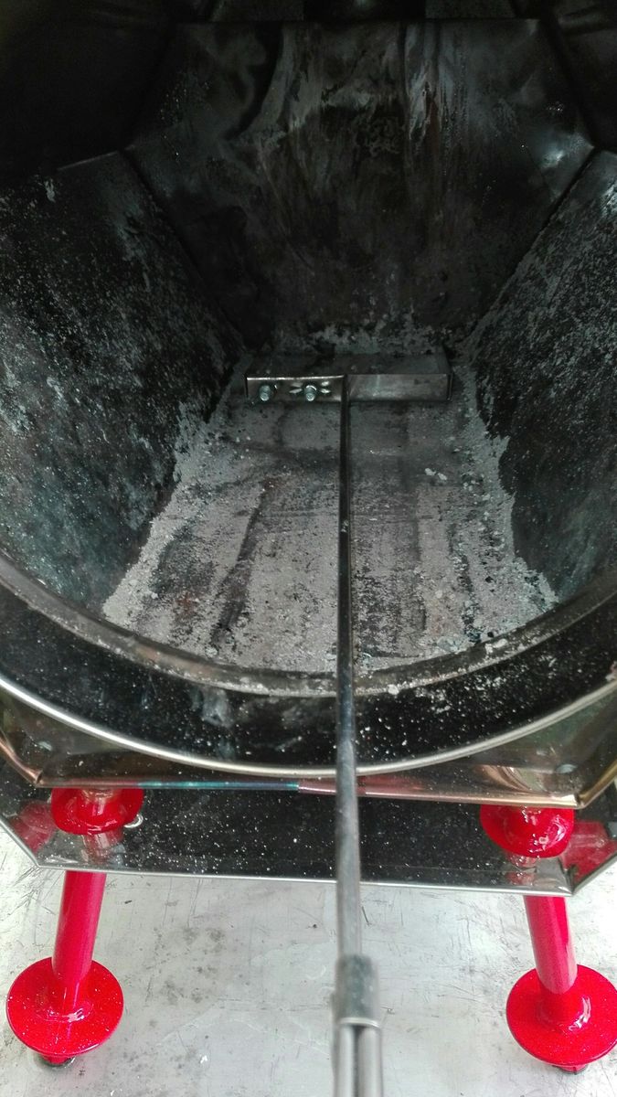

В 13.40 выгреб остатки углей и золу. Угли были ещё горячие, набралось 1/3 ведра.
Совком-кочергой работать удобно. Универсальная вещь получилась.

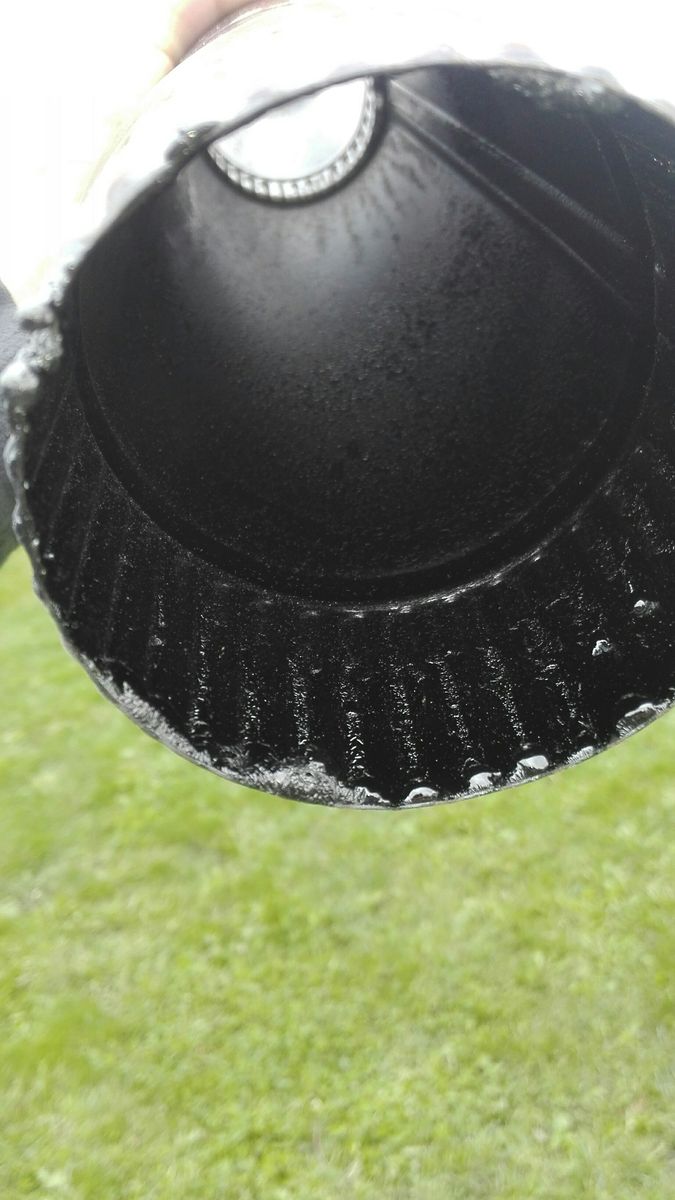

Разобрал дымоход, есть подтеки конденсата. Почистил трубы шомполом, удобно.
