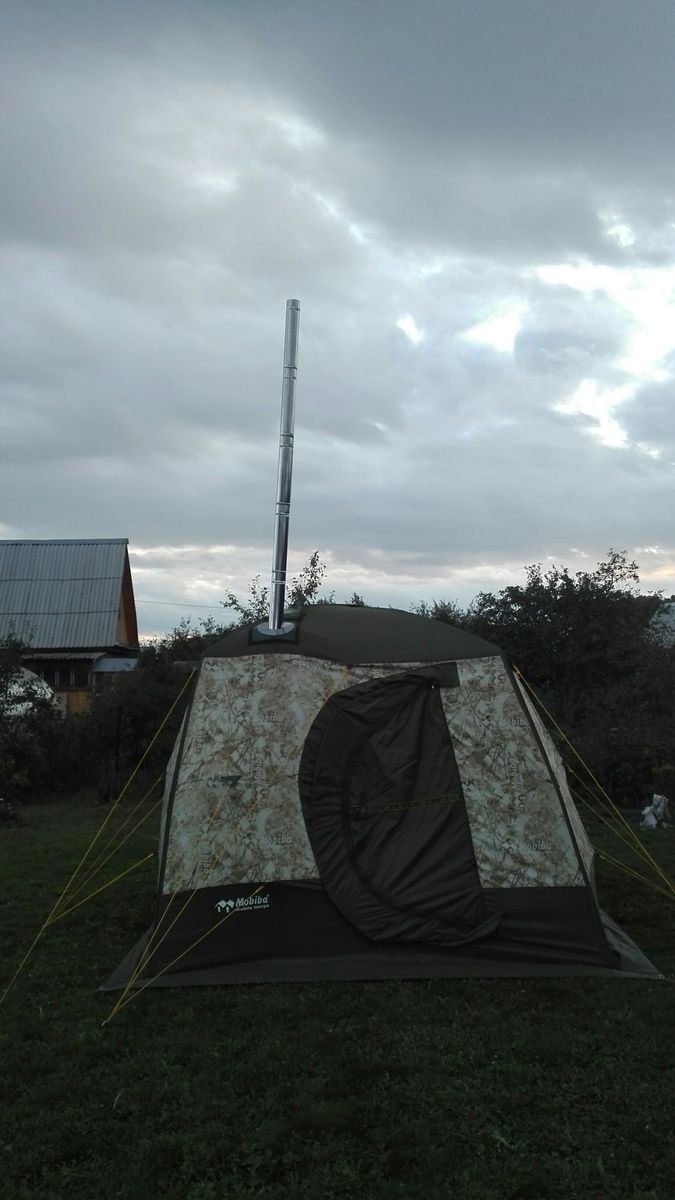

Погонял МегаСогру в режиме бани, без парогенератора. На улице похолодало, около 11-12 градусов. В МБ-15 установил печь в угол, добавив два 45х дымохода.
Печь довольно компактно поместилась у стены с дверью.
Дымоход получился очень высокий.
Зафиксировал начальную температуру на ещё нормально показывающем градуснике.
Затопил печь щепками, потом на угли положил нормальные такие дрова, какой это кайф оказывается.
Открыл регулятор воздуха на максимум и переложил кирпичики талькохлорита на горизонтальную поверхность, такое расположение мне больше понравилось.
Прошло буквально минут 6-8, и температура пошла вверх.
Оставил печь обжигаться.
Прошло минут 15 с момента розжига.
Пока печь обжигалась, а камни грелись ушёл по заниматься другими делами. Вернулся минут через 40 с момента растопки, а в палатке уже сауна во всю.
Печь красная.
Подбросил ещё дров.
Перевернул градусник, но было уже поздно, пластиковая шкала уже "поплыла". Так что показания могут отличаться от реальных.
Потом мы с тестем парились поливая водой на камни. Как оказывается я привык к парогенерирующим печам, где практически не надо поддавать на камни. Пар достаточно быстро кончался, приходилось чаще поливать на камни, но залить их мы не смогли.
Вобщем в МегаСогрой очень даже можно устроить баню в однослойной МБ-15.
На очереди тестирование с баком и перегревателем от КЦ-3. Для этого сделал переходник из отрезка покупного 115 дымохода.
После парения оставил баню на просушку, а потом подбросил дров и перевёл печь в режим ДГ. Но об этом в следующий раз...
Сообщения: 1469
Поблагодарили: 2361 раз
Re: ПЕЧЬ «МегаСогра»
Продолжу.
В 23 часа проверил печь и перевёл ее в режим ДГ.
Через два часа, перед сном ещё раз проверил печь. На улице было 7 градусов. В палатке тепло, но градусник уже показывал неправильно.
Но это не важно, утром сравним температуру с другим.
Снова набил топку дровами и оставил небольшую щелочку 1-2 мм. И ушёл спать.
В 9 утра заглянул в печь, разворошил золу, а там ещё много горящих углей. Оставил печь догорать дальше.
Температура в палатке оставалась примерно такая же как и вечером. Сравнил температуру с комнатным градусником - 32* под потолком.
По полу было немного свежо, но пол не утеплен и юбка не придавлена к земле.
Оставил печь догорать.
В 12.30 угли ещё оставались, в палатке было тепло.
В 13.40 выгреб остатки углей и золу. Угли были ещё горячие, набралось 1/3 ведра.
Совком-кочергой работать удобно. Универсальная вещь получилась.
Разобрал дымоход, есть подтеки конденсата. Почистил трубы шомполом, удобно.
Помоему отличная печь получилась. Жду теперь теплых зимних выездов... :)
Правда неплохо бы ещё внутренний тент и пол докупить...
