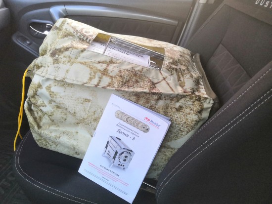

Рад всех приветствовать!
Ну вот! Третья печка в моём арсенале!
Капец она маленькая!
Но кажется я именно такую и хотел! Ураааа!!!
Спасибо Мобиба! Это то что надо!

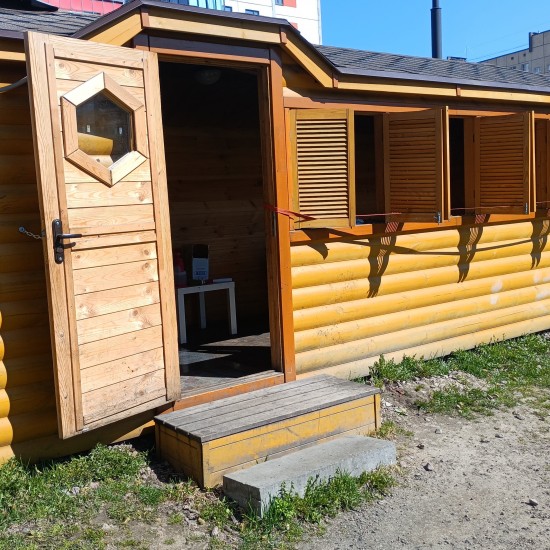

Нам особо нечем похвастаться, изделия пока пылятся) благо есть беседка во дворе, хоть шашлык и т.д. приготовить, да полок (от Виталия), в качестве скамеечки ещё использовал)
