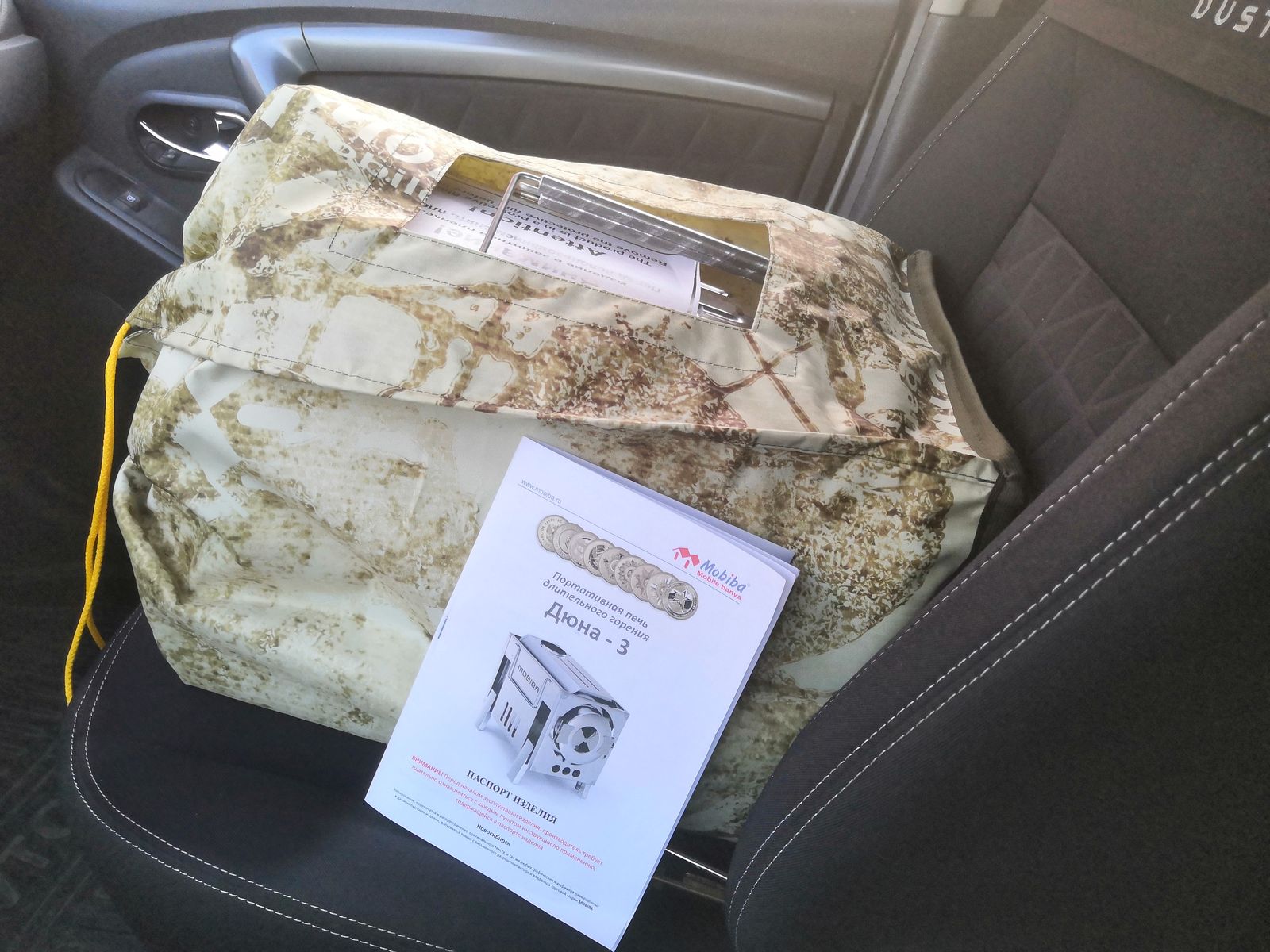

Рад всех приветствовать!
Ну вот! Третья печка в моём арсенале!
Капец она маленькая!
Но кажется я именно такую и хотел! Ураааа!!!
Спасибо Мобиба! Это то что надо!

Юрий68 писал(а):Жень, у тебя пятнашка есть, а Парабомбы даже в хотелках нет.. ну, так чтобы совсем по взрослому.. Отчего?
Поживём увидим)
Вряд-ли она мне раньше зимы понадобиться.
Вообще Мб-15 покупал больше для проживания, ну может ещё для бани с семьёй, а им и КЦ-3 хватит.
P.S. Сегодня принёс домой третью печь... жена уже на меня криво посмотрела)))
