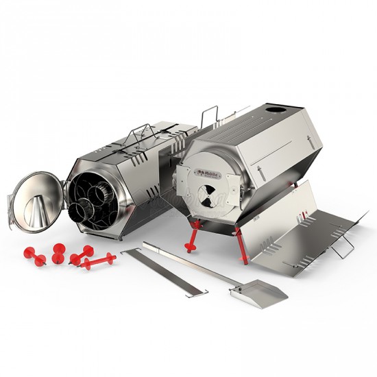

На сайте картинка появилась.
Печь МегаСогра от компании Мобиба
Печь МегаСогра от компании Мобиба.jpg (41.49 КБ) 6329 просмотров

Так, так, так, кто про что, а вшивый про баню :). Если я на старой Согре в весенне-летне-осенний период раз тридцать (не меньше) делал полноценную баню - несколько раз даже цифру 100 видел, то на МегаСогре, думается мне, можно и зимой полноценную баню получить в 104-й! Тем более производитель сам указывает в описании: "Может использоваться и как печь-каменка для мобильной бани". Короче, два в одном получается, т.е. при зимних выездах с ночёвками иногда можно одной МегаСогрой обойтись вместо старых Медианы и Согры. Особенно, когда с местом в багажнике напряг.
Добавлено: 22 авг 2019, 09:10
AlexL, да! Интересная определённо печка. Там и колосник вкладной и объём увеличен относительно Согры. Проблем с растопкой на топливе любого качества не должно быть, и мощи должно прибавиться существенно.
Вопрос по этому изделию такой: в комплекте (судя по описанию с сайта) идёт так же 7 сегментов дымохода, а сколько влезает в топку? Ведь многие опытные пользователи отмечали положительное влияние удлинённой трубы.

7 сегментов в топке, высота дымохода 306 см, на печи с ножками верхний срез 349 см.

так как топка стала глубже, то и трубы сделали длиннее. всё входит в печку.

единственный вопрос который может возникнуть , так это то что ширина варочной поверхности стала больше и соответсвенно вопрос её жесткости под нагрузкой при сильном нагреве.
по верхней плоскости добавлена 1 дополнительная выштамповка для обеспечения жёсткости.
Добавлено: 22 авг 2019, 10:36
ИванРадостев
согласно паспортных данных объём топки новой печи составил 42л против 25л у согры-3.
этот параметр ставит её в один ряд с таким монстрами как Парма (44л), Паробомба (49л).
