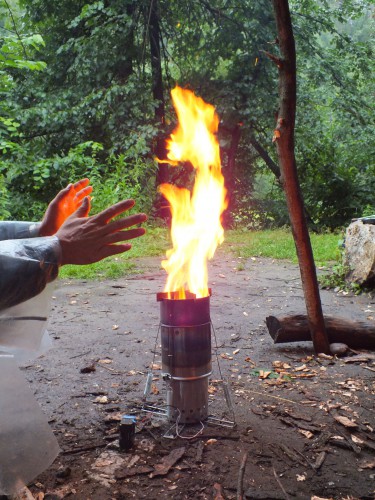

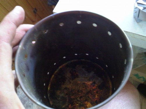

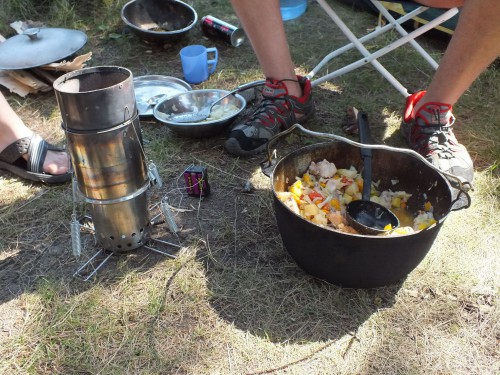

Добавлено: 18 июл 2017, 06:00
2. У Жиги будет небольшой защитный экран. Чисто защита от излучения. Возможно, в виде ширмы.
Алексей Александрович.
Давеча ремонтировал свою походную печку двух-стенку с наддувом для приготовления пищи. И тут мне пришла мысль, а ведь Жига, это примерно тоже самое, только сразу с котелком. Так может вместо ширмы или экрана добавить вторую стенку, а в верхней части топки отверстий для вторичного, подогретого воздуха, для дожига газов. В случае с моей печкой между стенками всего 5 мм. и этого вполне достаточно чтобы держать руку почти вплотную. Веса и объема вторая стенка добавит не много, эффективность повысится, а излучение уменьшится. 4 литра воды на такой печке закипает за 10 минут, правда с наддувом. :) И складывается сама в себя. ;)
