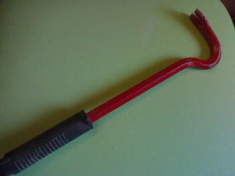

"Покопавшись в гараже", обнаружил сей чудный девайс,
фотка с инета, я свой не фотал, но он точно такой же, но в перламутровыми пуговицами (зачеркнуто) :). Имеет смысл попробовать с его помощью бороться с "засилием" гвоздей в дикой природе? :D
Re: растяжки, колья
А имя ему нареченное - колодер))). Сын так мой его нарек). Успешно помогает бороться с кольями))). Здесь в ветке про него писал
