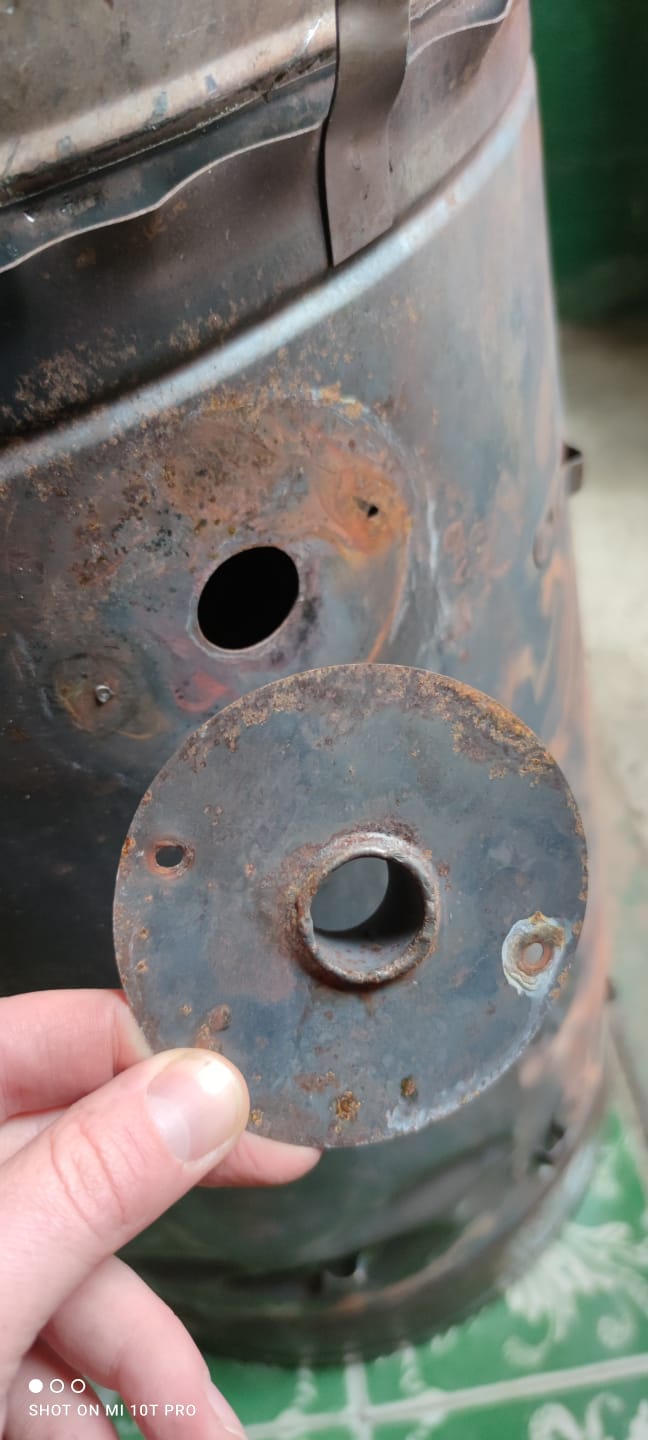

Всем привет! Не нашел кто мне "под ключ" починит, пришлось самому)))
Всем спасибо за советы! Заклёпки с пластины патрубка срезал отверткой и молотком. Края топки разогнул той же отверткой с молотком - чуть перестарался, можно было так сильно не отгибать.

Нашел в соседних гаражах сервис с аргоном, там посадили на 10 точек. Топку подрихтовал, но остались щели. Пока не тестировал. Потом, если дым пойдет в палатку, попробую еще на горячую подправить.

Не понял, зачем края топки разгибал. Наверняка можно было бак вытащить не разгибая.

tsiplev писал(а):Не понял, зачем края топки разгибал. Наверняка можно было бак вытащить не разгибая.
Может и получилось бы, не знаю.
Да и конструкцию не знал прежде: как, зачем, на чем держится бак.
Теперь знаю))

Только сейчас рассмотрел второе фото снизу. Так это получается сварщик поставил электрозаклепки по нижнему краю водяного бака. Теперь если потребуется демонтаж бака для чего-либо, этож целая проблема. Почему не по верхнему краю топки, из-за боязни прожечь сам бак?

tsiplev писал(а):Только сейчас рассмотрел второе фото снизу. Так это получается сварщик поставил электрозаклепки по нижнему краю водяного бака. Теперь если потребуется демонтаж бака для чего-либо, этож целая проблема. Почему не по верхнему краю топки, из-за боязни прожечь сам бак?
Если не ошибаюсь- ещё вопрос с проваливанием решался болтиками. Которые были прикручены по кругу под баком. Но это вроде бы с разборной КЦ-3.
