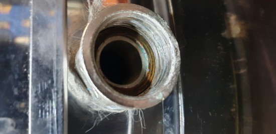

FIL_SY писал(а):При вкручивании крана на место, в нужное положение он зараза все таки не встал
Приветствую. А что если ослабить футорку и вкрутив кран с прокладкой, провернуть на нужный угол и затянуть. Думаю ключ влезет в отверстие бака. Я такое на КЦ-3 проделывал, но там крышка с бака снимается и очень удобный доступ к футорке получается.

Бигстеп, накидной или головка с воротком - точно влезут без лишнего подпрыгивания.

Ivan писал(а):Бигстеп, накидной или головка с воротком - точно влезут без лишнего подпрыгивания.
У меня на Жиге после выкручивания-закручивания футорки почему-то соединение прослабленное оказалось, то ли шайба подшоркалась, толи в месте прижима к баку геометрия поменялась, но в дальнейшем, как ни закручивал, всегда при затягивании крана вся конструкция проворачивалась в баке, и подкапывала.
Думаю, лучше сразу еще одну шаебочку латунную на резьбу накинуть.

Batman писал(а):У меня на Жиге после выкручивания-закручивания футорки почему-то соединение прослабленное оказалось
Сергей. Может просто постеснялся затянуть посильнее.;)

Бигстеп писал(а): Сергей. Может просто постеснялся затянуть посильнее.;)
:lol: О да, я такой стеснительный, такой скромный :lol: :lol: :lol: :lol:
Скорее всего, потому что затягивал разводным ключом, какой под руку попался в багажнике, а он как та русалка в мультике..

Может тогда чем обмотать "губы" ключа?

Александр Петрович писал(а):Batman
Саш, проще эту гайку совсем не крутить))) Или адекватным инструментом работать. Мне пришлось "в поле" крутить, когда встал вопрос что "сегодня топим Жигу на сухую" .
Где-то в ветках форума попадалась инфа, если не ошибаюсь, от Палыча, когда футорка изначально перекручивается и уплотняется.

Посмотрите в моей теме покопавшись в гараже. На всех своих печах с экранами я поставил медные шайбы и сооринтеровал краны. Все. Проблем нет.
