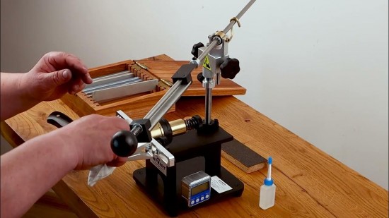

У меня заточка в зависимости от количества энтузиазма и свободного времени, выделяемого на заточку, происходит 4 способами: Когда совсем лень - точилка-рыбка, но супруга после этого на меня ругается, говорит, что она не дает нужной степени заточки и только поганит лезвия, сдирая продольными полосами слой металла. :twisted:
Когда ей удается проклевать мне мозг, то достается силиконовый коврик, чтобы создать нескользящую поверхность, и на нем уже размещается либо двухсторонний камень-брусок с разной степенью зерна, на котором и правятся ножи, а потом на финишном оселке для правки опасных бритв с мылом, либо если мозг выклеван лишь частично, то на силикон кидается кусок наждачки 120 или 150 зерна, и ИМХО, достигается вполне приемлемый результат. :roll:
В особо запущенном случае, когда к выеданию мозга присовокупляются угрозы и обещания лишения доступа к телу и холодильнику(зачеркнуто) в глазах начинает блестеть влага и дрожать голос, подсознание дает мне мощного пинка, из кладовки достается и собирается точилка типа Лански/Руихин - какая-то китайская реплика, выписанная с Владивостока, маркер, пульверизатор и набор из пяти камушков. Выставляется угол в 20 градусов, и через час медитации на выходе получаются 4-5 ножей, которыми можно бриться, и которые через пару дней нещадной эксплуатации на кухне возвращаются в первоначальное состояние.
И снова из ящика стола извлекается рыбка :D

Batman писал(а):Выставляется угол в 20 градусов, и через час медитации на выходе получаются 4-5 ножей, которыми можно бриться, и которые через пару дней нещадной эксплуатации на кухне возвращаются в первоначальное состояние.
Ну и выдержка у тебя. :D У меня бы терпения не хватило заниматься заточкой ножей целый час. :o
