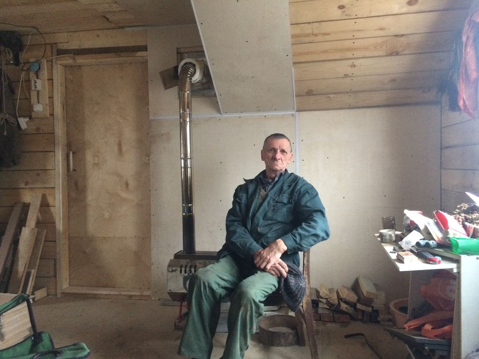

Довели "до ума" посадочное место для Согры на втором этаже.
Печь справляется - батя доволен :)
Вид с самой дальней точки
А вот и сама печь как она будет стоять. А во главе фото - Отец (Батя), именно он построил в одно жало большую часть того, что я сейчас показываю. Он сделал это сам , один (!), мое участие и помощь процентов на 20 тянет в лучшем случае.
Отец
Отец

v_kostyukov
Главное тепло и батя доволен! Батя молодец! :)
