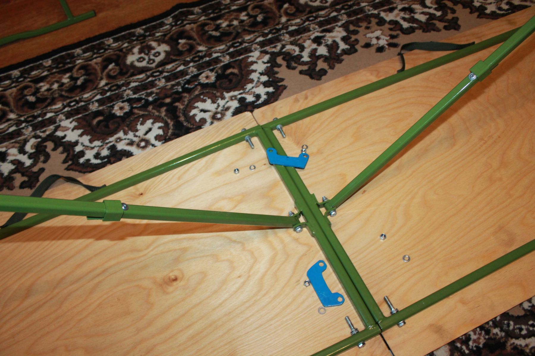

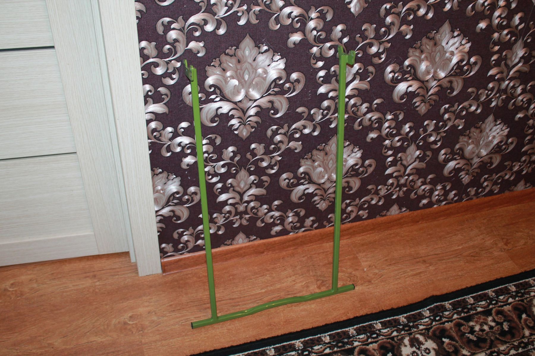

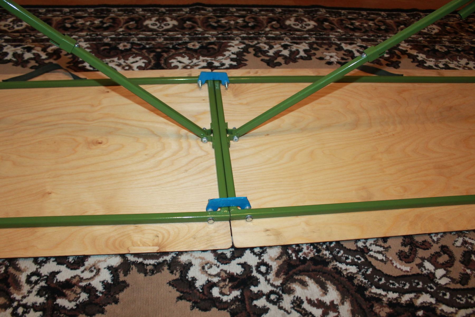

Флагман писал(а):Сергей, речь идет о каких проушинах идет речь?
Илья, половинки полоков с тросовой растяжкой скрепляются между собой петлями.
вот такими.

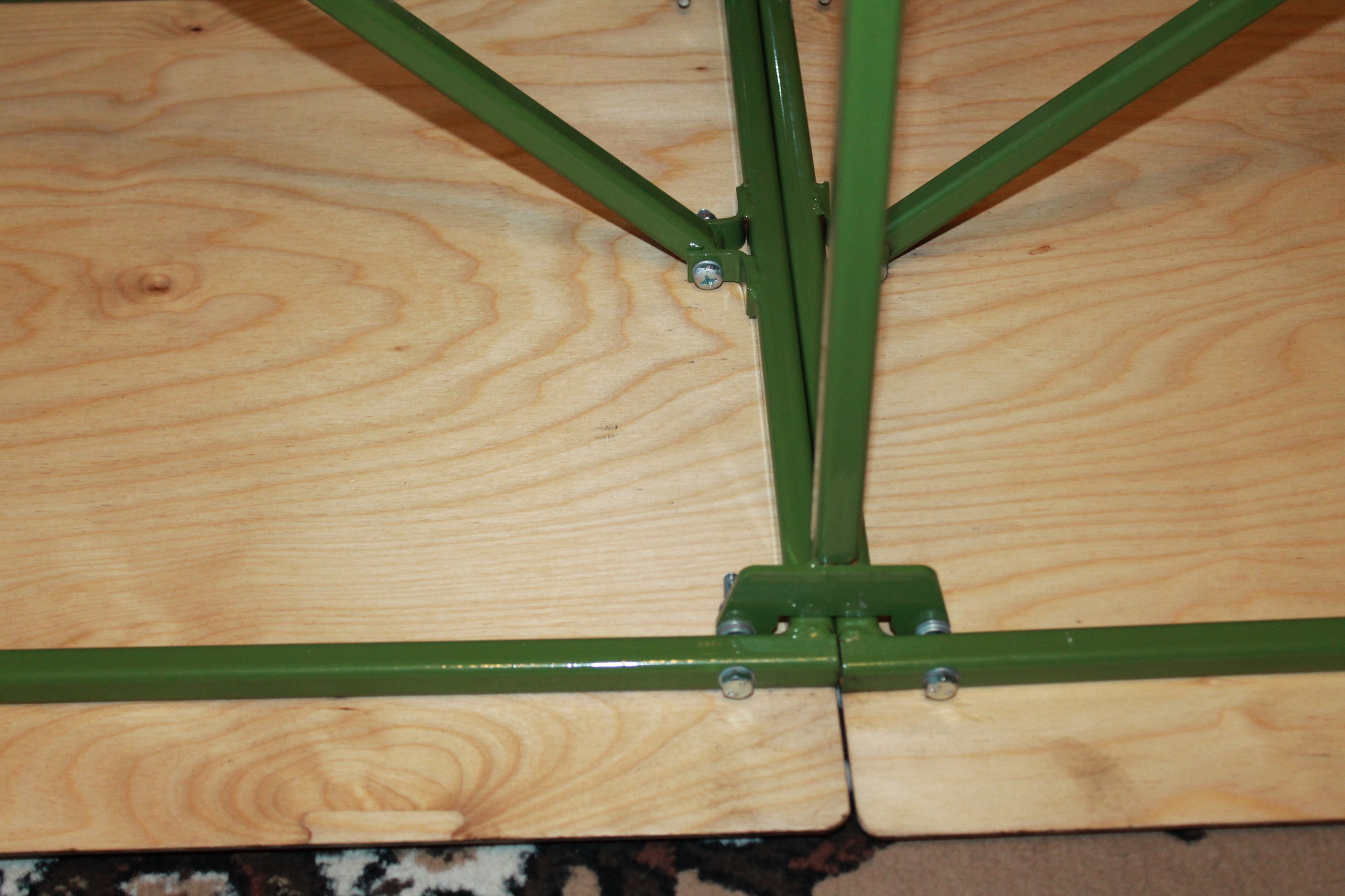

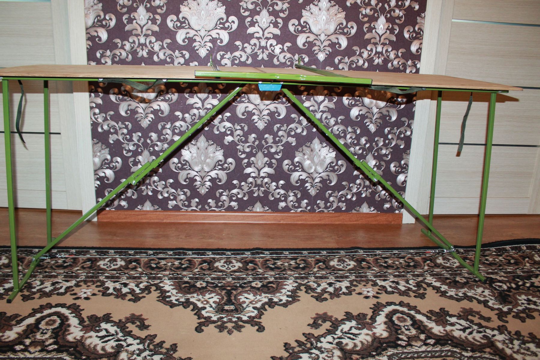

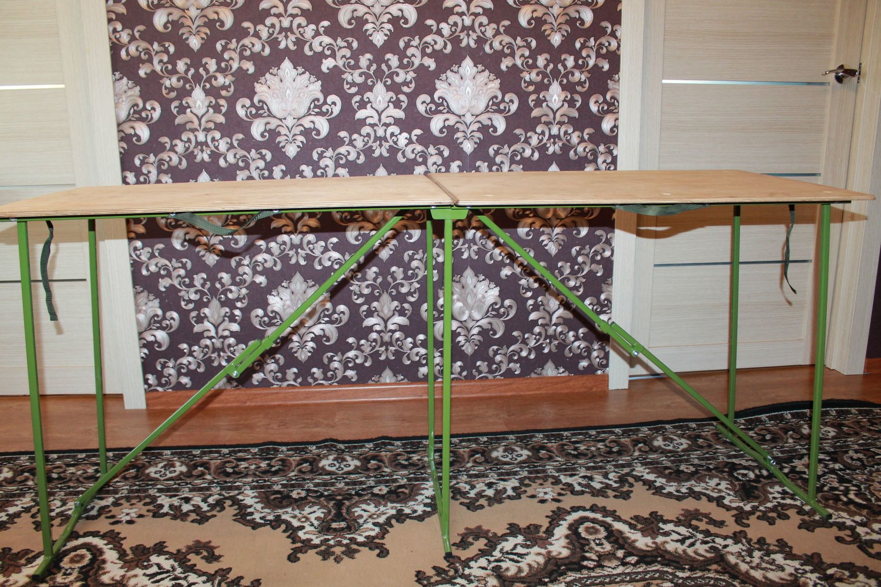

А на трехногой схеме они выглядят так:
Две ноги
Три ноги
Тебе нужно просто замерить вертикаль, отрезать 2 профиля и приварить (или попросить кого приварить) к снятым петлям. И соединить между собой внизу но не лыжей как на ПС-750, а перемычкой с отступом от нижнего края, как на ногах ПС-700.

Сергей, принято! Спасибо, понял! Думаю, только проушины отдельно сделать для варианта с трехногой схемой, родные оставить на случай, если модернизированный вариант не зайдет.
