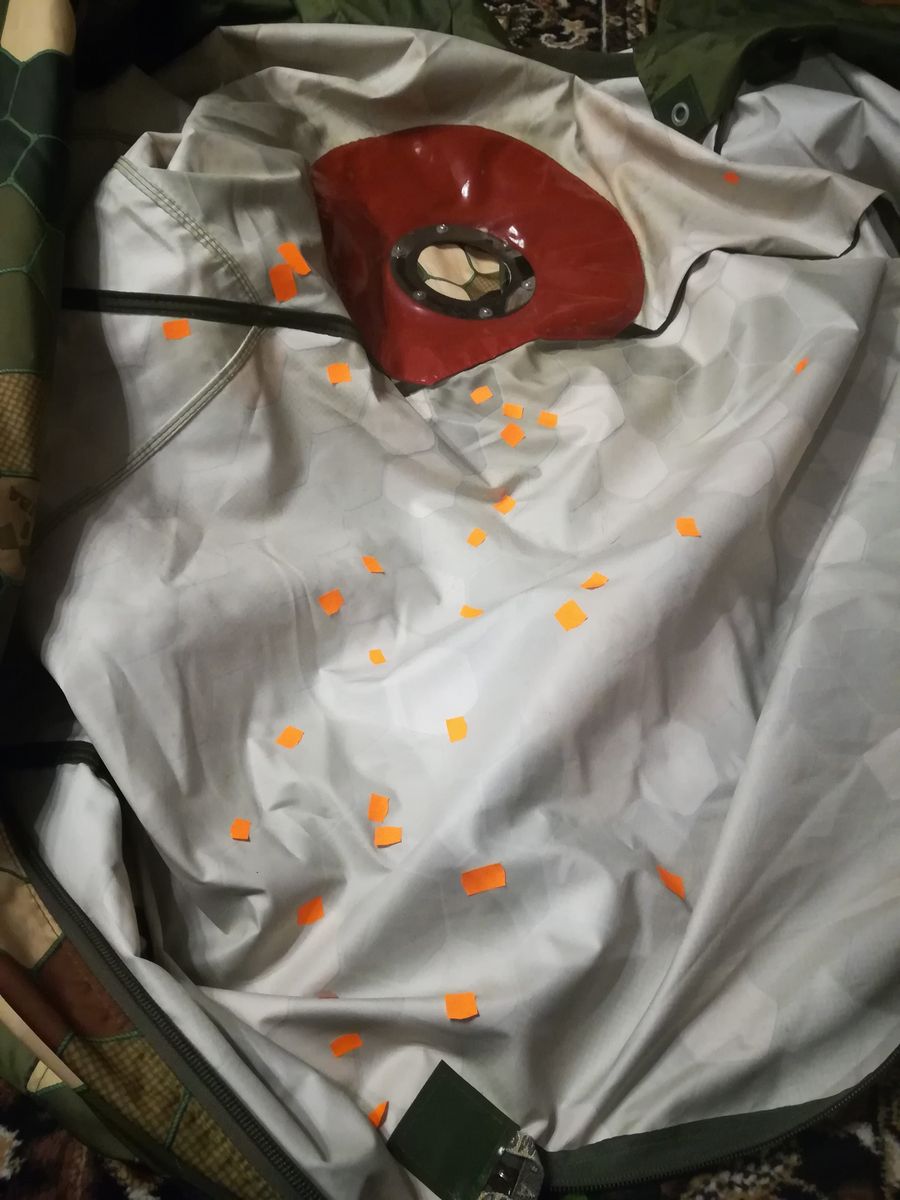

Леша, а я наоборот, ППГ сейчас использую исключительно в связке с Жигой что в Кайфандре, что в МБ-10, хотя и более осторожно, действительно, несмотря на то что Жига ниже, и пространство остается, но все равно на грани бывает.
А вот в Кайфандре - такого не происходит. Но есть нюанс. Моя РБ-170/ОК1 выпущена в июле 2017, еще с мягкой разделкой. В процессе модернизации были добавлены металлические кольца разделки, с двух сторон от термоткани, что добавило фиксацию дымохода (иногда даже слишком, у колец внутренний диаметр меньше стандартного, и расклинивается разделка на конусном сегменте, что при неровностях почвы иногда приводит к тому, что палатка практически повисает разделкой на трубе)
Выглядит вот так:Изображение
В дальнейшем от такой разделки отказались, стали ставить стандартные (сама ткань непрочная, хотя, как я уже выше говорил, только что не вешался на ней, и "ни одного разрыва не было" :lol: , может, повезло просто)
Но тем не менее именно такой конструкции разделки абсолютно индифферентно, какой тепловой поток на нее идет, если это только не факел газового резака. Фотография сделана после использования Жиги с камнями, насухую, сухая береза, топили так, что светился сегмент дымохода, который выше разделки, на улице. Немного пострадала сама ткань палатки, но исключительно от того, что несознательные штатские взялись угли в топке усиленно ворошить, ИЗН не было, а тяга при -25 была приличная. Но разделке хоть бы что.
Фирма сейчас с такой тканью не работает, единственный вариант - у кого остались ИЗН старого образца, жертвовать ими на создание разделки "для себя любимого", либо искать похожую по характеристикам экологичную ткань (интересно, где?)
Думаю, в межсезонье так и поступлю, дозакажу ИЗН из ПВХ, да пару колечек по принципу ремнабора Кайфандры, только с диаметром в 94 мм, а старую со слезами на глазах почикаю ножницами и вошью в МБ-10.
Пока КЦ-4 не вышла, отказываться от использования ППГ-90 категорически не готов :D
P.S. Пришлось картинку на радикал заливать, не дает форум грузить, пишет "Внутренняя ошибка сервера", и по старому адресу http://www.mobibaforum.ru/resources/image/10764 не открывает :(
