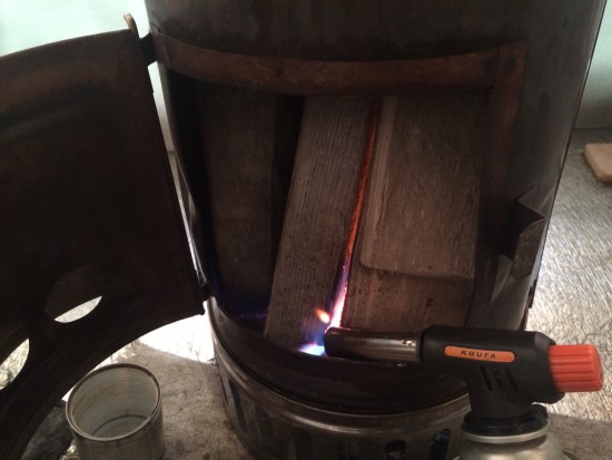

Так как во всей этой гостевой суматохе брикетов купить забыли, а на первое мая все известные места закрыты на лопату, топил обычными дровами. Ну как обычными - походил с циркуляркой по участку, пожужжал немного, вот и дрова для бани :)
Дрова
Дрова
