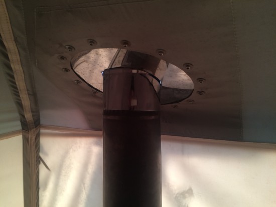

Приехал на дачу, полез по лестнице наверх, чтобы тент отодвинуть.
А там так все хорошо смерзлось, что практически монолит :)
Сначала подумал, что придется все-таки вырезать в брезенте дырку и делать разделку, но потом кое про что вспомнил и сделал истинно гвардейский вариант:
Жига в МБ-10
Жига в МБ-10
Кстати, стык дымохода печи "Жига" при использовании дополнительного штатного сегмента дымохода как раз приходится на разделку - немного неудобно собирать в одного (особенно когда тент установлен), так как дымоход зацепляется за разделки и может выскочить, но потом дымоход распирается разделкой и все нормально получается. Объяснил немного коряво, надеюсь, по фото будет понятнее о чем я:
Стык дымоходов возле разделки.
А вот и решение, которое у меня получилось в результате "титанической" борьбы мозга с ленью :)
Дымоход
Дымоход
В районе прохождения дымохода рядом с тентом на всякий случай привязал проволокой изоляцию, всю конструкцию для прочности подвязал к настилу. Но можно было и не подвязывать - колено отлично расклинено в разделке, а оставшиеся три сегмента дымохода практически не давят на него.

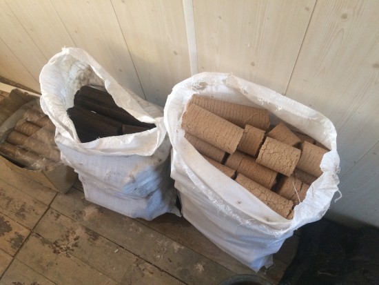

Все мои опасения по поводу плохой тяги оказались беспочвенными - в минус 10 градусов "Жига" выдавала и 60 на 60 и 70 на 40 и много еще как. После постоянного чередования "тепло-холод" накрыло такое состояние, что уже ни на что смотреть не хотелось - чистый кайф :D
Топил брикетами. С ними случилась интересная история - нашел место, где продаются брикеты из ясеня мешками и при этом двух типов. Оказывается там, куда я постоянно по воду езжу в 20 метрах от колонки находится магазин :)
Дрова
Дрова
По сравнению с брикетами из еловых пород горят отлично, жару дают прилично, золы оставляют мало. Закончил париться я около 10 вечера, когда огонь в топке начал стихать, как обычно, оставил печь догорать до утра. На следующий день пришел уже после 11 часов с мыслями о том, что сейчас нужно будет лед в баке плавить на Согре, а вода еще даже не замерзла :shock:
Остатки золы еще тлели и не позволили воде замерзнуть. Хотя температура точно опускалась ниже минус 15 градусов. Был приятно поражен.
В общем, на зимний период вариант дымохода для печи "Жига" проработан :)
