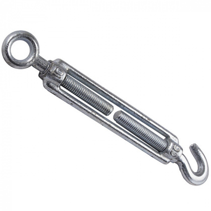

Zmei
Ок. Уболтали. Трос заменю. Несколько вопросов тогда, если позволите:
1.Какая его длинна? Рулетка есть). Но быть может кто-то с ходу ответит...
2.Какая длинна резинок, поддерживающих трос?
3. У меня стоит еще талреп. Нужна ли эта приблуда или просто две петли и под болты каркаса?
И,Палыч, и все остальные форумчане, атмосфера здесь весьма доброжелательная и дружеская, может давайте на ты?
Re: Складной полок ПС-700
Добавлено: 02 окт 2018, 13:03
Zmei
Насчет "на ты" - плюсую. Тут вообще свои так общаются. На "Вы" здесь с новичками или с чужими.
Ладно, к делу. Талреп не нужен, лишний он. Длины не подскажу, не мерил. Поступить при замене троса можно поосто:
- либо использовать старый вместо шаблона;
- либо перевернуть полок на спину так, чтобы полки были в горизонте, а трос был максимально внатяг, так, как он будет в изделии под нагрузкой.
Как-то так
Добавлено: 02 окт 2018, 13:27
Zmei
Палыч,я все-таки инженер и по образованию, и по работе)))). Уж чего, а замерить трос я смогу. Там, кстати, нужно будет еще приплюсовать немного на петлю. Я спрашиваю о простых вещах, потому, как люди вы опытные и, как оказалось, отзывчивые. А порой небольшой практический опыт заменяет несколько теоретических учебников. И он, опыт этот, весьма внимателен к мелочам.
Добавлено: 02 окт 2018, 14:26
талреп лишним не будет.
Добавлено: 02 окт 2018, 15:30
Андрей, длину резинок делай "на все деньги", сколько сможешь растянуть. Тросик все равно при натяжении гудит как струна бас-гитары, т.е. чем короче резинку сделаешь, тем кошернее.
Кирилл, "на спине" не получится, сам же и озвучил "максимально натянут": руками его так не натянуть, может потому у вас с Иваном полок и складывался в обратку? Тут либо мерить по старому в миллиметр, беря в зачет то что даже стальной тросик растягивается, либо забрать тросик в коуш с запасом, талрепом отрегулировать, и потом либо так и оставить, либо продернуть на длину талрепа и закрепить постоянно. Либо еще проще: запасовать трос с запасом хвоста так, чтобы трос был чуть (или не чуть) короче чем нужно, при необходимости приотпустить петли и продернуть. Из минусов обоих последних способов вижу что трос уже будет давлен, что может повлиять на срок эксплуатации.

Добавлено: 02 окт 2018, 17:05
Кстати талреп будет мешать складываться, Имхо лучьше по месту расклепать тросик медной трубкой и потом акуратненько края пройтись болгарочкой или напильничком, ну или посадить обжатую медную трубку на термоусадку....
