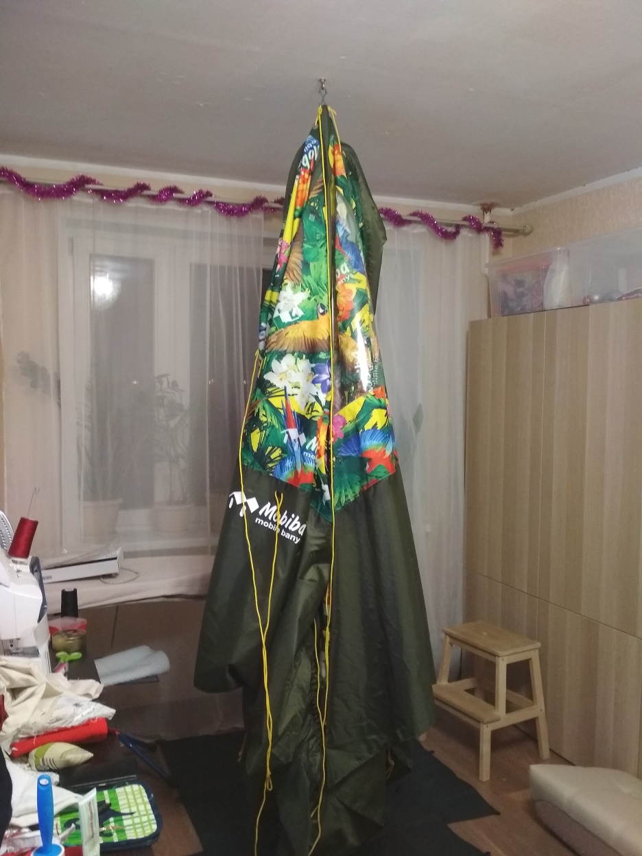

Доброго времени суток...
Я обычно делаю так после бани... её вывешиваю
Протираю как и накидку ИЗН

Re: Уход за мобильной банькой
Добавлено: 15 янв 2018, 10:12
На мой взгляд, Артем академически верно осуществляет сушку бани, особенно последний шаг с пропиткой виски)))
