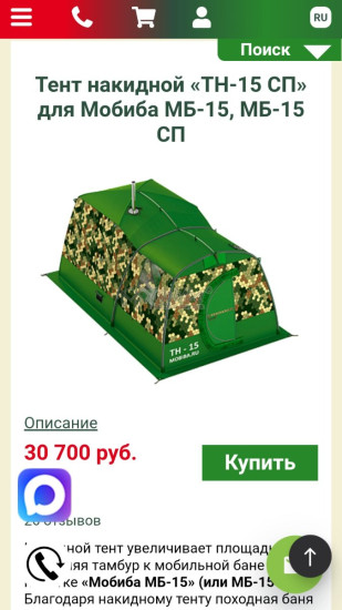

Судя по сайту есть и накидной и внутренний, разница в цене +/- 10тыс.
С накидным длина увеличится до 4.7 м.

К мб15 вроде нет накидного. Только внутренний. Но он паропроницаемый. Тут к владельцам подобных или старожилам надо возопить )) что скажут.
Я по этой причине в том числе и ждал 18/22. У нее объем меньше и оба слоя герметичные. К ней накидной есть. И ей кц4 за глаза.
Судя по сайту есть и накидной и внутренний, разница в цене +/- 10тыс. Screenshot_20260110_213528_Yandex Browser.jpg
А, ну этот наверное логичнее, для поставленных целей в виде сохранения пара.
