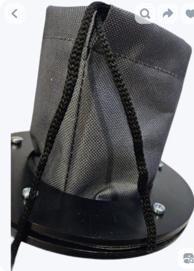

По заявке одного из клиентов мы врезали ему металлическую разделку в нижнюю часть стены. И в отверстие разделки он завинтил вот такой переходной узел для воздушного отопителя.

Вот примерно так выглядит разделка с руковом,.
вот примерно так выглядит готовое решение

Никола писал(а): ↑03 окт 2025, 09:12 Screenshot_20251003-120946.jpgвот примерно так выглядит готовое решение
С рукавом - правильное решение. У разных производителей диаметр гофры может отличаться. Быть как с утеплением, там и без.
Подумал, что можно сделать универсальный вариант. Где в палатках находится сетка приточки, вместо нее вшить по контуру липучку. И, в зависимости от ситуации, прикреплять туда москитку, или гофроввод отопителя, или оставить лаз для кошки )). Но сечение отверстия надо будет увеличить.
