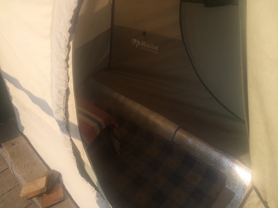

Как уже писал, после завершения работ по отливке из бетона накопитального септика, не успел до начала заморозков откидать землю с настила для бани (мобибадрома). В итоге, земля смерзлась и убрать ее без особых усилий никак (варианты с отбойным молотком, разведением огня и т.п. не рассматриваю).
Выглидит это сейчас вот так:
Мобибадром
Мобибадром
В итоге, места под МБ-10 с тентом не хватает - саму МБ-10 поставитьь места хватило, а тент нависает над зоной отдыха, которая расположена на несколько сантиметров ниже.
Думал, что придется что то городить, чтобы этот перепад компенсировать, но все встало и так - на пол утеплителя купил подлиннее и загнул ступенькой в тамбуре. Теперь выглядит и тепло, и вроде как эстетично :)

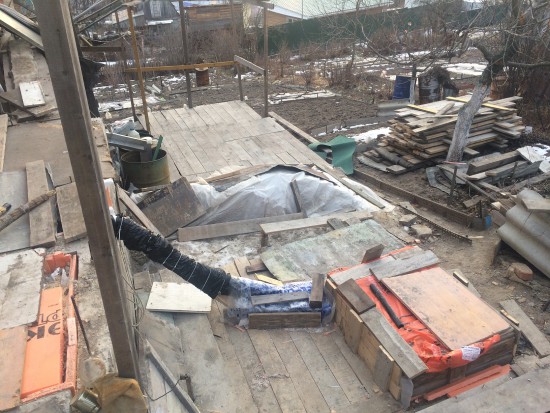

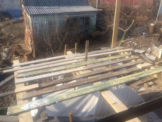

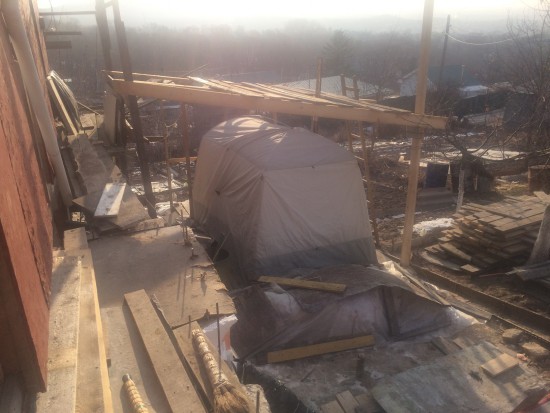

Для организации настила поставил стойку из сороковки, связал ее с лесами на доме и с существующей стойкой. Для жесткости поставил еще две лаги, все прошурупил, сделал дублировочки. Потом сверху пришурупил доски настила. Получилось вот так:
Настил
Настил
Настил 2
Настил 2
Настил 3
Настил 3
И уже на следующий день накрыл все это "безобразие" брезентом и придавил несколькими досками (тоже сороковкой), которые остались от опалубки. В принципе, учитывая, что у нас ОЧЕНЬ обильных снегопадов не бывает, должно отработать верой и правдой :)

Укосины я б добавил, чтобы не играло в стороны.. И переложил бы тент на те доски что наложены на него ( на тент) чтобы направление стока не нарушать )))) Совершенно не указываю - просто комментирую... А то что то тревожно стало. Люди стали обижаться по пустякам, а зря. ))))
Re: Печь Жига из Комплекта Кайфандры в МБ-10 с тентом
Добавлено: 15 дек 2017, 06:59
MadPaul
Scorch писал(а):Укосины я б добавил, чтобы не играло в стороны.. И переложил бы тент на те доски что наложены на него ( на тент) чтобы направление стока не нарушать )))) Совершенно не указываю - просто комментирую... А то что то тревожно стало. Люди стали обижаться по пустякам, а зря. ))))
Бахыт, спасибо за советы - укосины я и сам хочу сделать (просто не успел в прошлый раз). Про перекладывание тента на доски не понял немного. Если наверху с точки зрения стока, то там размеров тента хватает едва-едва, поэтому приходится идти на компромисс.
А если на доски, которые наверху тента, то так сделать не поучится - эти доски придавливают тент к настилу. :)

А труба в тент упирается? Или при работе тент убирать будете?
Добавлено: 15 дек 2017, 10:21
Бигстеп писал(а):MadPaul
Прям вот с языка снял... :roll:
думаю фото с другой стороны ну ОЧЕНЬ ннаДА!
Добавлено: 15 дек 2017, 11:12
MadPaul
При работе трубы тент убирается :)
Разделку в брезенте делать не хочу - жалко брезент :)
