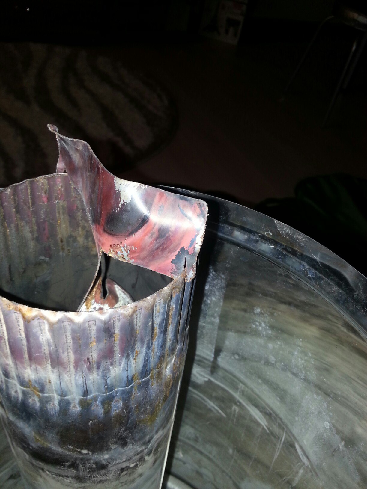

Подтверждаю турбулизатор тоже выпал. Хотелось бы рекомендаций как исправить.
Поблагодарили: 20253 раза
Re: Ранцевая баня РБ-170 Кайфандра. Рекомендациипоэксплуатац
Шарапов Антон8 писал(а):Подтверждаю турбулизатор тоже выпал. Хотелось бы рекомендаций как исправить.
Только что переговорил с Главным инженером. Действительно по его инициативе внесли "улучшение".)) Клянутся, что уведомляли меня. Но я не помню, когда давал разрешение на это "улучшение".
Исправить очень просто. Нужно на кончике хвостовика этой детали сформировать крючок при помощи плоскогубцев.
И эта деталь как бы подвешивается за край дымохода. Благодаря зазору следующий модуль дымохода должен нормально одется поверх крючка.
Такой вопрос ещё - вернётесь к старой конструкции или будете доводить до ума новую ?
Уже вернулись к первоначальной. И даже те изделия, которые уже проверены и упакованы, вскроют и заменят.
Новое решение вполне работоспособное, но требует больше внимательности, большей требовательности к уровню сборщика. Тот образец, который придумал и изготовил Главный инженер работает замечательно. Ничто никуда не выпадает. Но для серийного производство требуется более тупое и надежное решение. Поэтому вернулись к нему.

Прорезал ножницами крючки у турбулизатора, теперь должен держаться, верхняя турба встает нормально. Топорно блин, но куда деваться)

Сегодня обновил свою Кайфандру. Завихритель тоже на первой же протопке вывылился в топку. Нужно будет их как то понадежнее переделать
