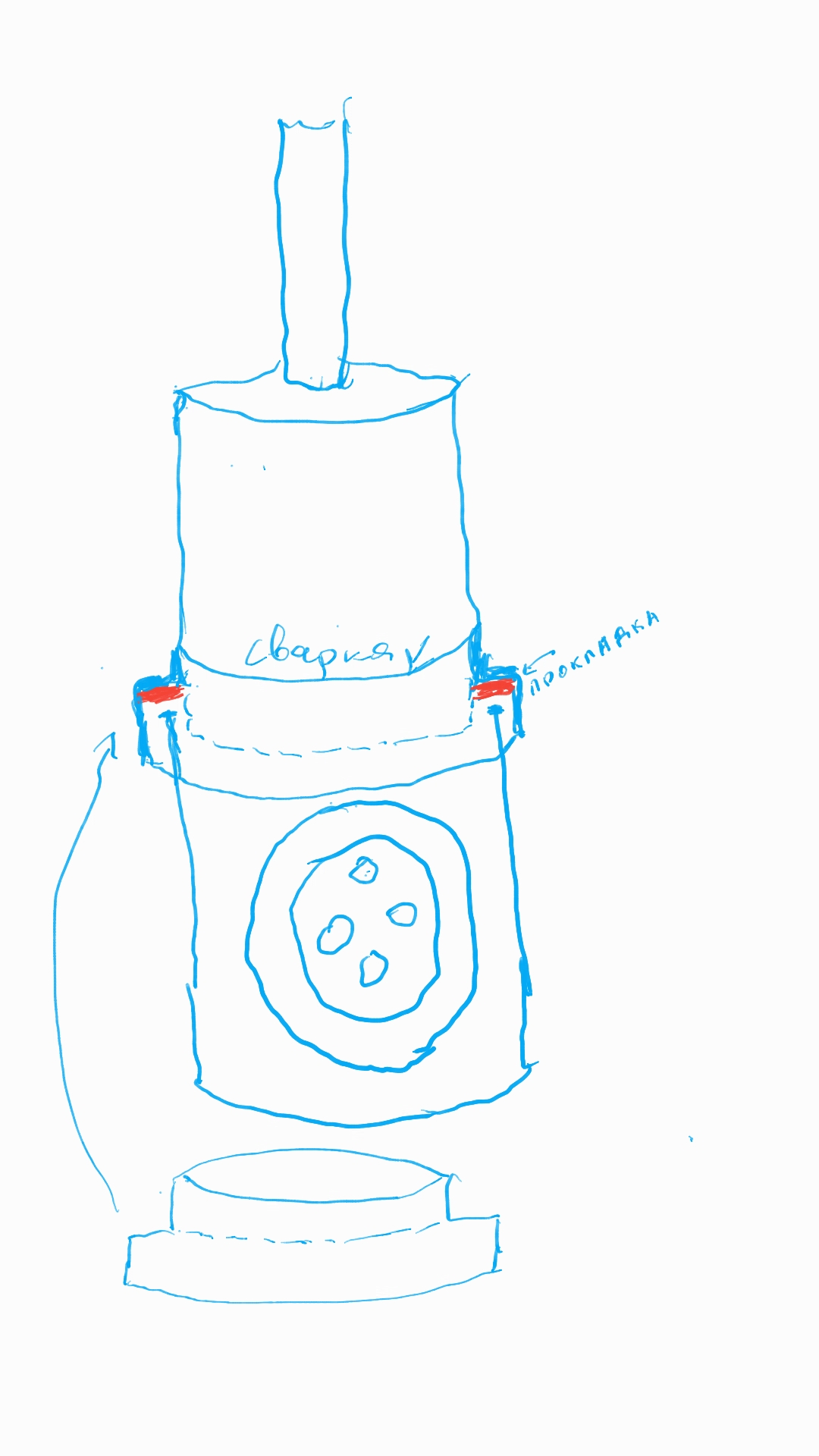

"Алексей Александрович!". Тогда еще по поводу уменьшеной банной походной палатки, были только планы. А печь под нее только проектировалась. Была доноворенность, не раскрывать информацию на форуме.
Предлагал сделать складную банную печь длительного горения, с топкой, складывающейся по принципу "матрешка". Нарисовал как я это вижу. Но Вы заявили о сложности сделать складную топку, по ряду причин. Основная, это термические подвижки корпуса и невозможность сделать стык топки герметичным.
Но я так понимаю, это касается лишь процесса длительного горения.
Для банной печи герметичность соединения не столь нужна, ввиду хорошей тяги. Сделать печь с еще большей топкой, в три сложения, вполне реально!

yugoriv писал(а):"Алексей Александрович!". Тогда еще по поводу уменьшеной банной походной палатки, были только планы. А печь под нее только проектировалась. Была доноворенность, не раскрывать информацию на форуме.
Я искренее рад что у вас все получилось, я впринципе получил больше чем ожидал. Стал первым обладателем Кайфандры из Питера.
Появления парообразователя с баком для горячей воды, не оставили другого выбора.
Знаете, время течет. Появляются новые знания, навыки, опыт. Открываются новые возможности. Может быть когда-нибудь и печь длительного горения со складной топкой сможем создать. Полностью отрицать этого не стану. ))
