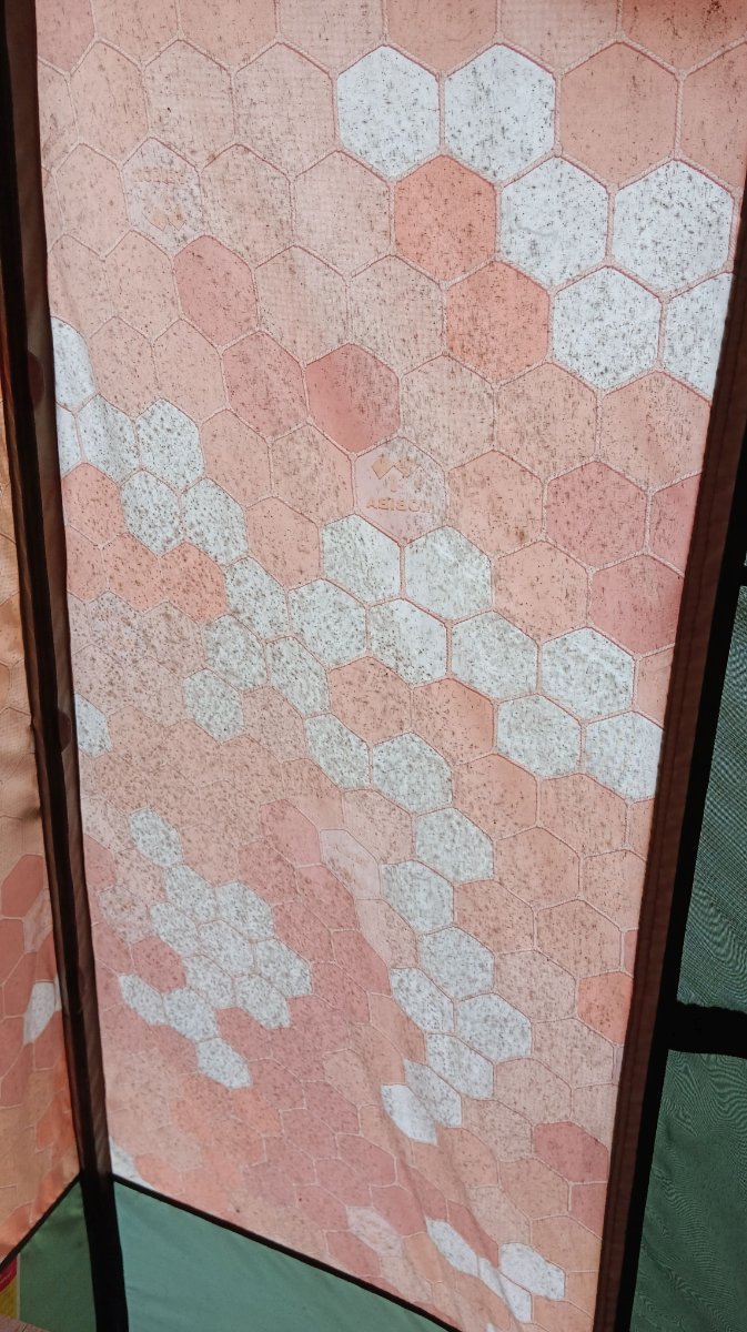

Всем форумчанам привет. Помню была тема (или посты в какой-то теме) об чистке палатки. Все просмотрел, ничего не нашел. Поиск тоже не выдает результата. Кто знает, киньте ссылку на тему. Спасибо.

Флагман, спасибо. За 5 лет накопилось грязи на наружной стороне, как говорят -на скорость не влияет- но выглядит не эстетично и портит удовольствие при парении. Мыть тряпкой с мылом пробовал, практически ничего не отмывает, попробую с о средством для посуды, может ототрет. Если у кого-то есть еще опыт очистки, напишите пожалуйста.

kovrovec писал(а): ↑10 окт 2024, 09:11 Флагман, спасибо. За 5 лет накопилось грязи на наружной стороне, как говорят -на скорость не влияет- но выглядит не эстетично и портит удовольствие при парении. Мыть тряпкой с мылом пробовал, практически ничего не отмывает, попробую с о средством для посуды, может ототрет. Если у кого-то есть еще опыт очистки, напишите пожалуйста.
Оочень на плесень похоже. Раз не отмывается, то всего скорее она и есть. Пробуйте ср-во от плесени, по - не многу уберëт, но всë равно следы останутся.
Re: МБ-15. Опыт стационарного использования
Не похожа, а она и есть! У меня в стационарной МБ-15 тоже самое появилось! Придёт время заменю тент и всё ( вот моё средство ;) ).

Поосторожней с химией, все же на ткани есть водооталкивающая пропитка, а некоторые средства могут ее удалить.
Если это плесень - то на солнышко ее в сухой день.
Те средства для борьбы с плесенью, с которыми сталкивался и использовал лично - на основе хлора. Хлор очень сильно отбеливает, проверено на штукатурке. Как на ткани себя поведет, вопрос. Пробовать удалять механически и отмывать плюс прямой ультрафиолет (солнце).

Хлор "убивает" ткань. Она становится "хрупкой", легко рвется и быстро протирается. Именно поэтому хозяйки отдают предпочтение отбеливателям кислородным, а не хлорным.
Ультрафиолет делает похожие вещи с тканью. Поэтому, солнце, ветер и сухая погода нужны, в основном, для высушивания, чтобы грибки плесени обезвоживались и погибали, кроме того, на сухой ткани они расти не будут. УФ нужно дозировать, чтобы убить живые грибки, но не привести к заметной деградации ткань. Грибок в виде спор убить УФ сложно, не убив при этом ткань. Поэтому, стараемся не допускать очень длительного увлажнения ткани при плюсовой погоде. Её любимый диапазон температур роста +5...+15С + влага. Штиль в сырости
помогает расти плесени, ветер сушит и мешает росту.
Писал по памяти, если где наврал, поправьте, пожалуйста.
ЗЫ Моя стационарная баня-палатка стоит 7,5 лет под солнцем. Сверху на крыше поликарбонат защищает, а вот восточная и южная стороны выцвели и обветшали заметно. Пока на ветру не порвалась, но уже заметно хрупкая стала ткань. А на восточной стороне выросло что-то типа мха. Я попытался 1 раз почистить, но понял, что его корни глубоко в структуре ткани, поэтому не стал очищать. С другой стороны, этот мох защищает от УФ. Мох рос в сырую холодную погоду, но выше нуля.

Короче, подведëм итоги. Плесень полностью не вывести. Можно только остановить его распространение. Вопрос в использовании с плесенью - да это не хорошо. Эстетически вообще не приятно. Но...... Куда деваться? Живëм дальше и пользуемся, более бережно относясь к своим изделиям!
Ну либо минимизировать нахождение в стационарном использовании! По крайне мере с плесенью я столкнулся только при этом!
