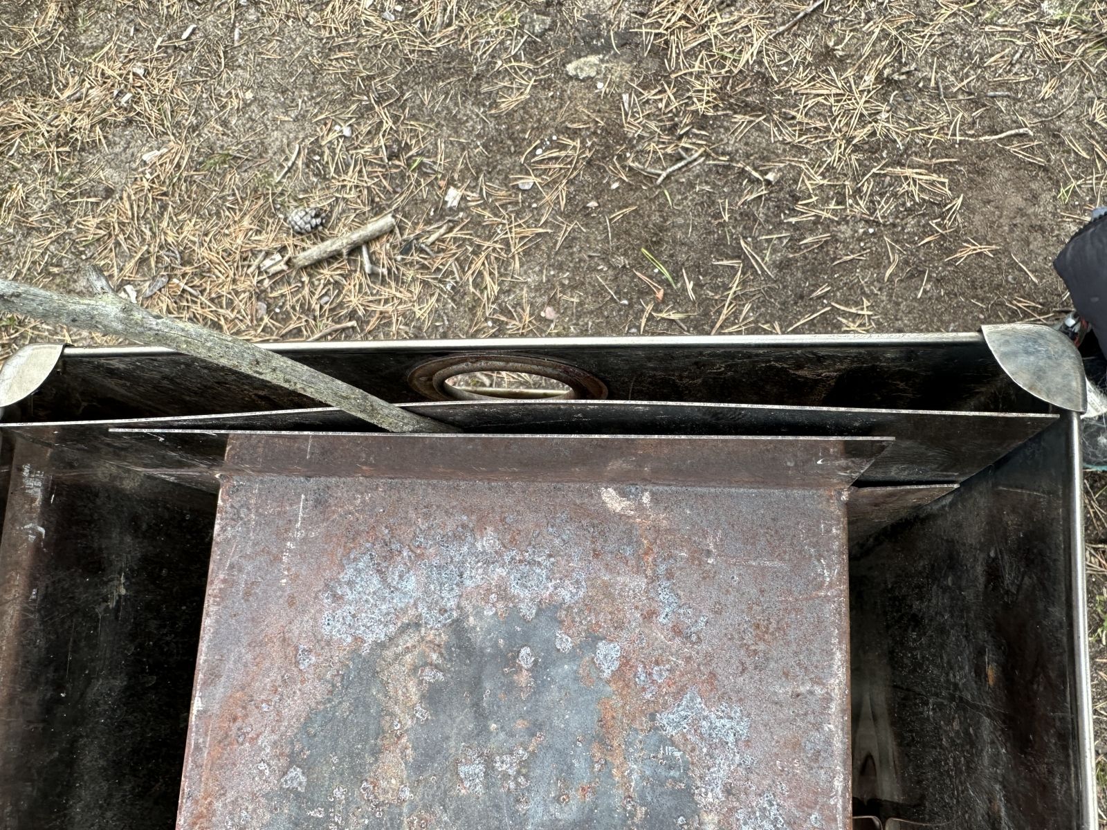

Добого вечера, форумчане!
Приключилась неприятность:
Суть проблемы на фото....
Печке всего полтора года (купили комплект в ноябре 2022) и при очередной банной процедуре обнаружил, что печь в бане уже конкретно дымит... Сначала запах гари списывал на открытие топки...однако со временем запах стал сильнее.
Когла остыла - нашел причину: разошлась топка.
Что это??: неправильная эксплуатация или брак??
Покупал у дилера с СПБ.
Гарантия на печь, как я понимаю, кончилась.
Думаю как это чинить....но и я и супруга почуствовали РАЗОЧАРОВАНИЕ от того что через полтора года печь потребовала ремонта... как так то?? :?: :?: :?: :| :| :|

Shift писал(а): Что это??: неправильная эксплуатация или брак??
Это может быть и то и другое :mrgreen:
Надо разбираться... вроде никто на такую проблему не нарывался :|
В любом случае, можно либо заказать новую топку либо отремонтировать :)
P S. Чёт не понял, там на точечной сварке что-ли всё держится?? :o то есть держалось...

Это что? Передняя стенка М-6 ?
А дымоход не забит? В этом месте, по идее, при такой щели может быть только подсос воздуха, но не выход дыма, если дымоход утилизирует все в полной мере и тяга образуется. Там должна быть зона разряжения за счет тяги.
Ну или я не понял где это в печи.

Ничего себе??? Как так то, на печах с круглыми топками таких проблем нет, да и с печами длительного горения тоже. Я думаю перед тем как выставлять пост, нужно было личное сообщение в компанию Мобиба отправить, может и решили вашу проблему.

это с передней части печи, снять конвектор и проварить аргоном по периметру.

syslog писал(а):Это что? Передняя стенка М-6 ?
Да это передняя стенка М6
Дымоход чист. да и с чего ему быть забитым.

Мифодий81 писал(а):это с передней части печи, снять конвектор и проварить аргоном по периметру.
Нет у меня доступа к сварке.
Планирую просто проклепать

Евгений Геннадьевич писал(а):Ого :shock:
как оказалось да...
Ну так себе идея.. раз в полтора года новую топку...
как оказалось да...
Раз точечная, то такое бывает. Редко,но бывает. Заклепать и всё, делов то.
Хотя, интересно почему на заводе не клепают... может клепки не выдерживают температуру? Может всё таки варить придется...
Ждём отклика от профессионалов)

я в верхней части плоскогубцами сделал бы загиб, чтобы держались обе детали. А низ - не страшно, это поддув воздуха.

Напишите на завод, вам дадут рекомендации что сделать.
Все же, это более правильный путь.
Форум он тоже хорош, но прямой путь он прямее и скорость ответа/решения задачи более нормирована по времени, чем реакция на форуме.

syslog писал(а):я в верхней части плоскогубцами сделал бы загиб, чтобы держались обе детали. А низ - не страшно, это поддув воздуха.
Насчет загнуть неплохая идея.
Если "Сервис МОБИБЫ" других идей/вариантов не предложит - то так и поступлю. Плюс заклепаю дополнительно.

Я бы просто заклепал и ничего не гнул, главное заклёпки из нержавейки купить, благо проблем в этом нет, в любом строительном магазине, если нет, то на вб или озоне их полно.
