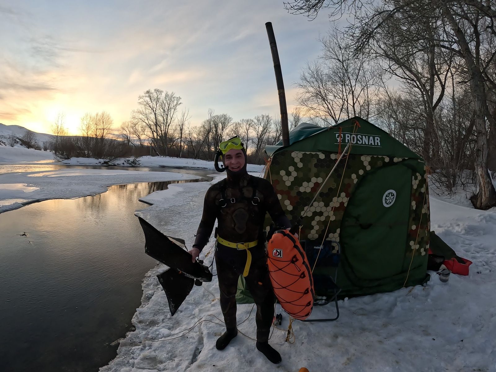

Re: РС-22,32,42. Баня Роснар Стационарная.
Всем привет! Потеплело, почти лето), выехали закрыть зимний сезон, в этом году он был хорош). Теперь с весенним солнцем будет вообще красота на природе. Взял костюм размочить жабры, место не рыбное- чуть поплавать можно. Хорошее настроение РС22+Парабомба =море кайфа в будний день.

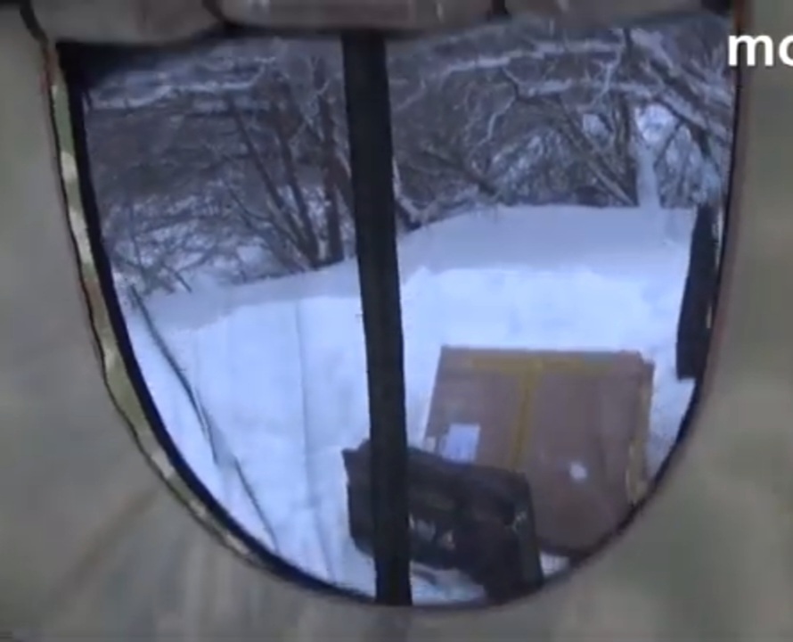

Вопрос к владельцам РС-22,маскитная сетка,на окно-улыбка,только на внешнем тенте? Вывод из просмотров видео обзоров или я что то упустул.
И второй вопрос: Я понимаю что это баня,но,на внешнем тенте,швы проклеены?
Сообщения: 2583
Благодарил (а): 7054 раза
Поблагодарили: 4901 раз
Шалаев Михаил писал(а):Вопрос к владельцам РС-22,маскитная сетка,на окно-улыбка,только на внешнем тенте? Вывод из просмотров видео обзоров или я что то упустул.
Ага, на внешнем сетка, а на внутреннем вшитое окно в рипстоп, расстегнул - проем получился, если юбку не присыпать, то теоретически комары если попадут в межслойное пространство, могут внутрь попасть.
Швы на внешнем проклеены прозрачной пленкой.
