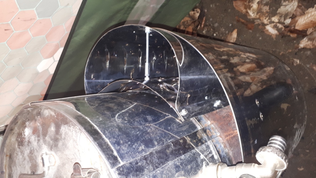

Не нашел куда написать - напишу здесь.
Имея уже неплохой опыт эксплуатации КЦ3 задумался о каменке на тройке и четверке.
Производителем предусмотрена полочка для каменки, но при закладке камнями начинает продавливаться камнями стенка топки и деформироваться соответственно. Что в принципе на скорость не влияет но неприятно, и бывала такая деформация что в КЦ3 не влазили трубы, в общем нарушает душевный контроль перфекциониста.
Четверку я уже берег. А поддать пару с настойками хотелось. Экспереминтировал с трубами набитыми камнями установленными между экраном и топкой - все не то.
Решил сделать контейнер для камней. В принципе все на фото, единственно что - добавил снизу опорную ногу с регулировкой высоты, чтобы вес камней не приходился на печку и не давал ей лишнюю нагрузку.
Делал из трубы по моему 150 диаметра, установил распорки чтобы контейнер не деформировался и не давил на топку. Резал отверстия болгаркой и шуруповертом.
Опыт использования показал, что прямо парится с этих камней не получится - всетаки экран хоть и с дырками. Но несколько раз хорошо поддать да, получается, камни не вожу с собой, набираю речные. Бывает аж стреляют в контейнере.
Используется для испарения настоек и поддачи пара при просадке и доливке воды в бак.
Верхняя распорка - она же ручка позволяет вытаскивать контейнер с печки не разгружая камни.
Сперва думал сделать из нержавеющей сетки но не подобрал необходимый материал и принял решение делать из трубы.
с фотками совсем беда... нержа блестит и нефотогенична

StAlk писал(а):Не нашел куда написать - напишу здесь.
Я где-то ранее писал, что вставил в Паробомбу тонкий лист нержавейки, которая выступает как футеровка топливника. Ухудшения нагрева камней я не заметил, но зато стенка перестала продавливаться от нагрузки веса камней на ушки.
Сообщения: 587
Благодарил (а): 365 раз
Поблагодарили: 878 раз
Re: Покопавшись в гараже...
Да мысль интересная.
Валяется груда камней со стационара.
Попробовать стоит.
