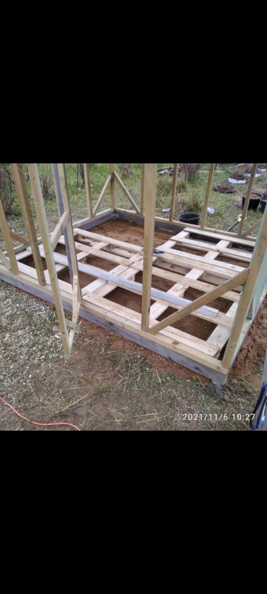

Трубы фундамента выставляю по углам в одном уровне. Засыпаю их гравием и песком.

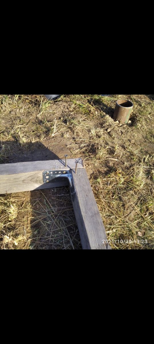

Собрал обвязку 50*100 см на силовые саморезы. Это фото низа обвязки. Снизу прикручены силовые саморезы. Вот для чего: в трубы фундамента, на глубину 10-20 см, палкой проталкиваю хоть старую ненужную тряпку, сверху на неё пакет целлофановый, от пакета и до самого верха трубы забиваю густым цементом. На торчащие саморезы обвязки одеваю кусок рубероида ( дерево и железо лучше отделить) и перевернув обвязку опускаю эти саморезы в цемент труб. Это делается для того, что бы " заякорить" нашу лёгкую конструкцию.
Обвязку изнутри усиливаю уголками усиленными.
В идеале теперь можно идти в мобильную баню и пить пиво. И дать схватиться бетону в трубах.
Обвязка по внутренним стенам 250 см* 210 см. Мы с папой посчитали что, для нас, это идеальный размер стационарной бани. Правда папа просил ещё сделать предбанник или хотя бы крыльцо, но я был непоколебим. :lol: :lol: :lol: У меня своё видение бани на моём участке. :D Как подтвердила эксплуатация, все мои решения были верными. :roll:

Теперь песок желательно утрамбовать, чем нибудь тяжёлым и вывести в уровень и укатать. Той трубой, фото которой было ранее. :D
Балки перекрытия тоже из доски 50*100 см. В связи с тем, что верхняя обвязка из одинарной доски ( если точнее, бруска 40*40), балки кладутся строго на стойки. Для правильного распределения нагрузки. Короче, старался делать по феншую, а по русски - делай хорошо, хреново само получится. :lol: :lol: :lol:
Переднюю стенку сделали в последнюю очередь. После того, как засыпал весь песок внутрь. Не очень удобно было бы таскать тяжёлые вёдра через небольшую дверь.

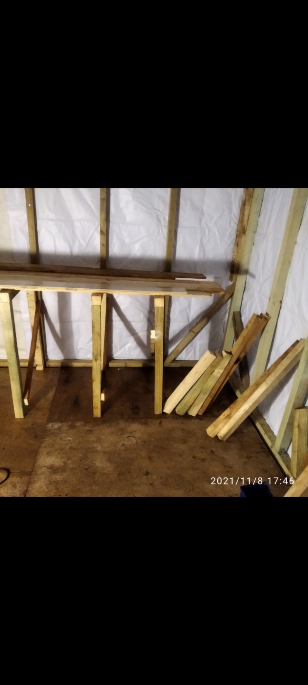

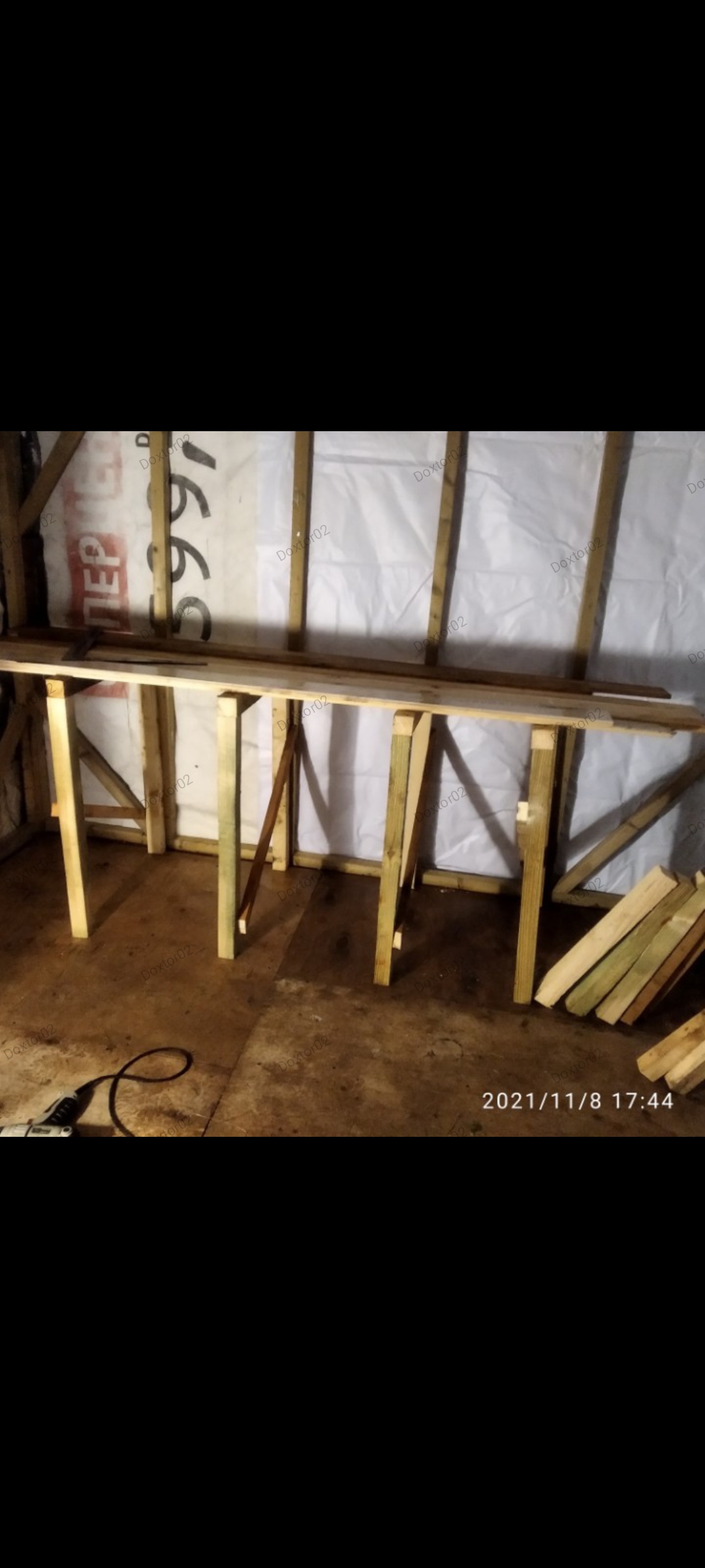

Полоков будет два. Расположение Г- образно. Более узкий, вдоль окна.
Более широкий полок напротив двери.
Под окном поставлена стойка. Придерживаемся феншуя. :D
Доски для полока набраны из тех же шлифованных досок, что купил как отходы производства. :D Вообще не пришлось обрабатывать.
Высота полоков, примерно 75-80 см.

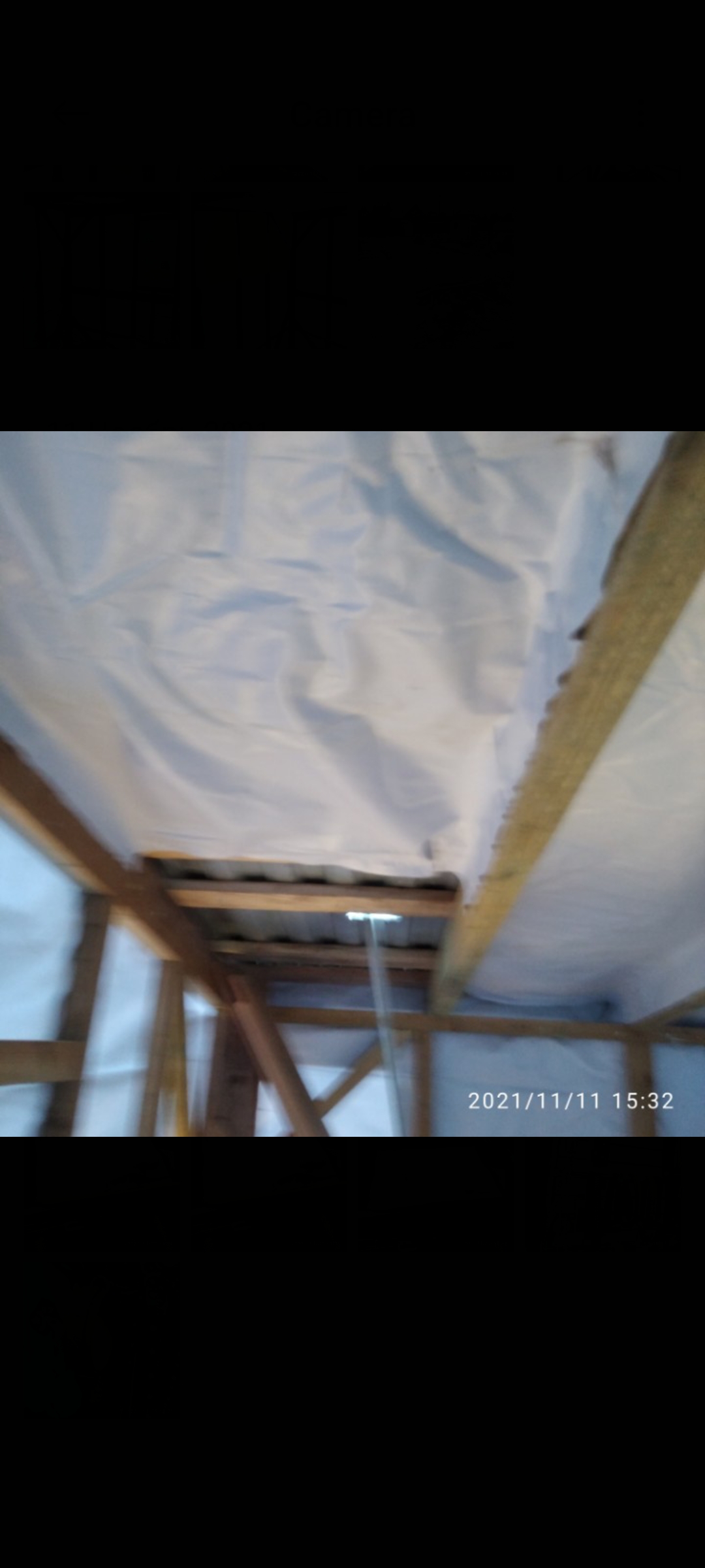

Для внутреннего слоя купил оксфорд 240. Брал у знакомой китайки. Хорошая плотная ткань. Жёлтого цвета. А вот сколько метров, уже не помню.
Начал с потолка. К потолку прикреплял ткань обычным строительным степлером. Один натягивает ткань, второй крепит, стоя на стуле.
Ткань с потолка заводил на стены. Что бы пар не шёл под ткань, а поднимался к потолку.
По стене раскатывая ткань горизонтально.Раскатывая от двери до двери. С напуском на потолочную ткань и на пол. Что бы полки были устойчивее собрал ножки П-образно с укосиной.
На пол напуск ткани со стены около 10 см. Постелил на пол пенофол 10 мм, фольгой вниз.
Полок собирается с таким расчётом, что бы под него, между ножек, можно было задвинуть ведро/ящик с дровами.

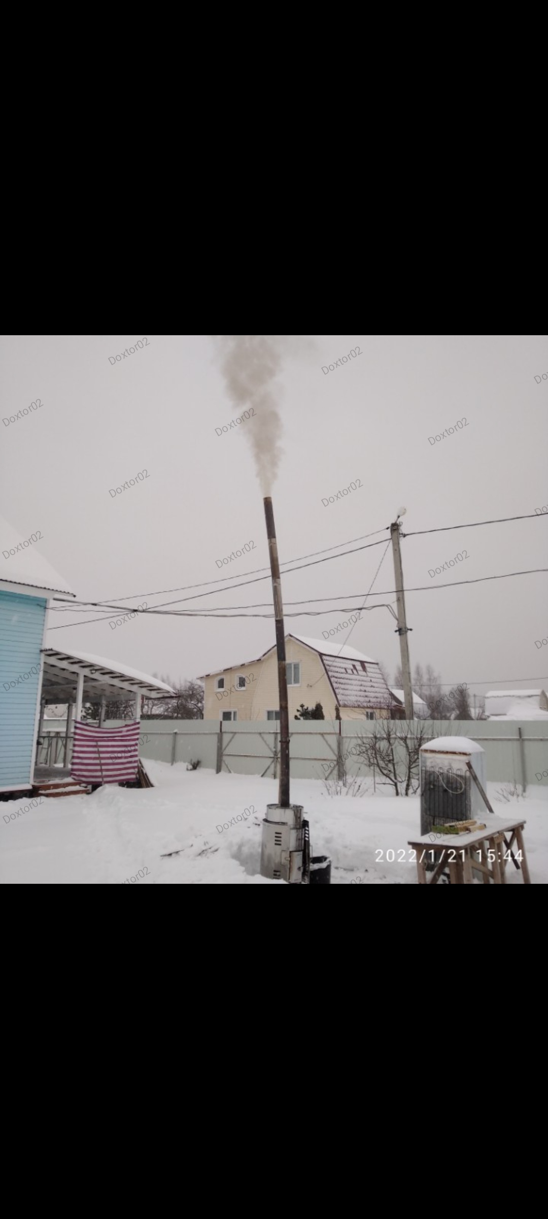

Продух сделал из 110 серой трубы. Сначала сделал несколько отверстий в крышке, потом насверлил очень много отверстий, боялся что могут зайти крысы/мыши. :roll: Всё закончилось тем, что просто снял эту крышку и больше не одевал. :lol:
Тут чистая перестраховка. Был лист оцинковки :roll: , мне согнули его и он подошёл идеально по стойкам. Как показала дальнейшая эксплуатация, лист не нагревается, цинк не выделяется, несёт чисто декоративную функцию.

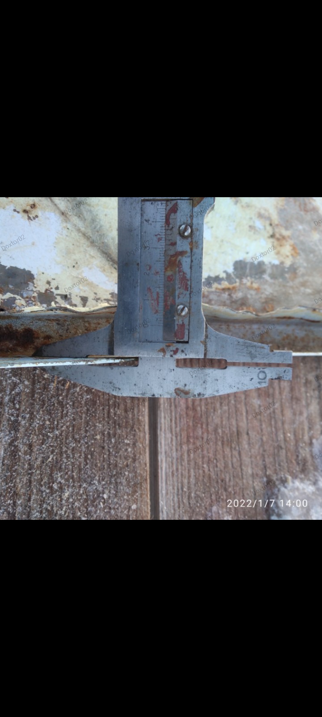

На участке валялся старый холодильник. Стенки которого я уже распределит под разные нужности. :D А верхняя крышка холодильника идеально подошла как поддон под печку. Обрезать нечего не пришлось. Чуть чуть снял заусенцы. И разогнул одну из сторон.
Железо 2 мм
Нужно сделать ручной пилой ( любым электро инструментом, который есть в хозяйстве), пропил в бруске и насадить на загнутую кромку.
Брусок Должен быть длиннее железной кромки. Это нужно для того, что бы не обрезаться об железо.
В Леруа купил 2 самых дешёвых ручки. Просверли брусок в двери насквозь, отрезал обрезок шпильки и одел на шпильку с двух сторон ручки и зафиксировал гайками с фторопластовыми втулками.

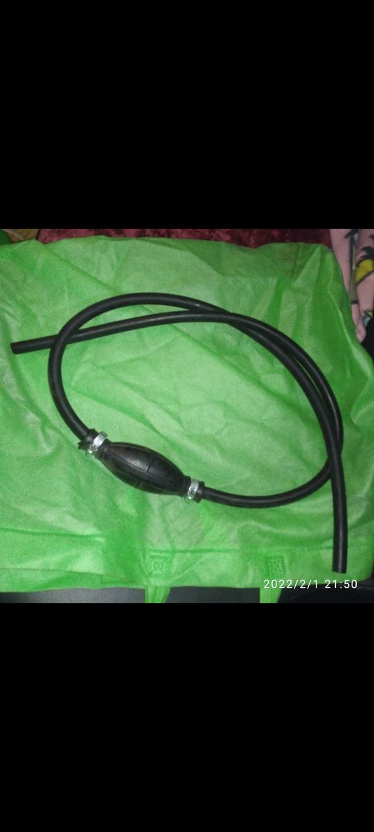

Была куплена система с грушей, для слива воды, которая остаётся ниже краника. Первое время сливал, а потом забил на это. Паробомба спокойно ночевала зимой с неслитой водой ниже краника. Производитель естественно это не рекомендует, будем считать, что описываю свой опыт.
