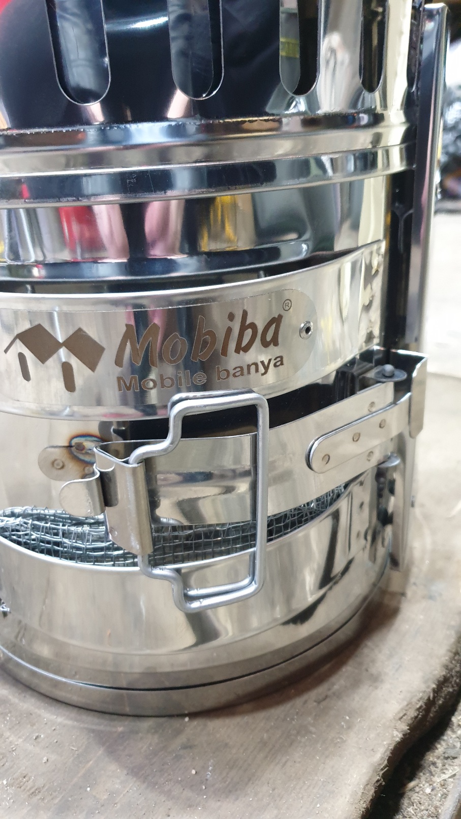

Согласен, добавил бы ещё на дверцу тепловой экран в районе ручки, чтоб она так сильно не нагревалась и можно было бы пользоваться печью без перчаток. Всё таки когда пользуешься кц-4 после жиги, очень чувствуется комфорт и удобство. Конечно нужно руководствоваться тем, в каком сегменте эта печь. Для меня она позиционируется как перевозимая печь, так что можно и пожертвовать весом ради удобства, а жига 2 как переносимая, которую кинул в ранец и полез в гору.

^Илья^ писал(а):Согласен, добавил бы ещё на дверцу тепловой экран в районе ручки, чтоб она так сильно не нагревалась и можно было бы пользоваться печью без перчаток. Всё таки когда пользуешься кц-4 после жиги, очень чувствуется комфорт и удобство.
Далёкий март 2020 года...
Ручка абсолютно не мешает и позволяет спокойно манипулировать защелкой даже без перчаток)

Спасибо за совет! Обязательно на своей так сделаю, а то постоянно мучаюсь с ручкой, то шапочкой, то палочкой, а ответ прост, кусочек нержавеющей проволоки и все!

Сергей,твою ручку поворотную на дверке если делать,как она в долгом,постоянном использование. Твоё мнение.
