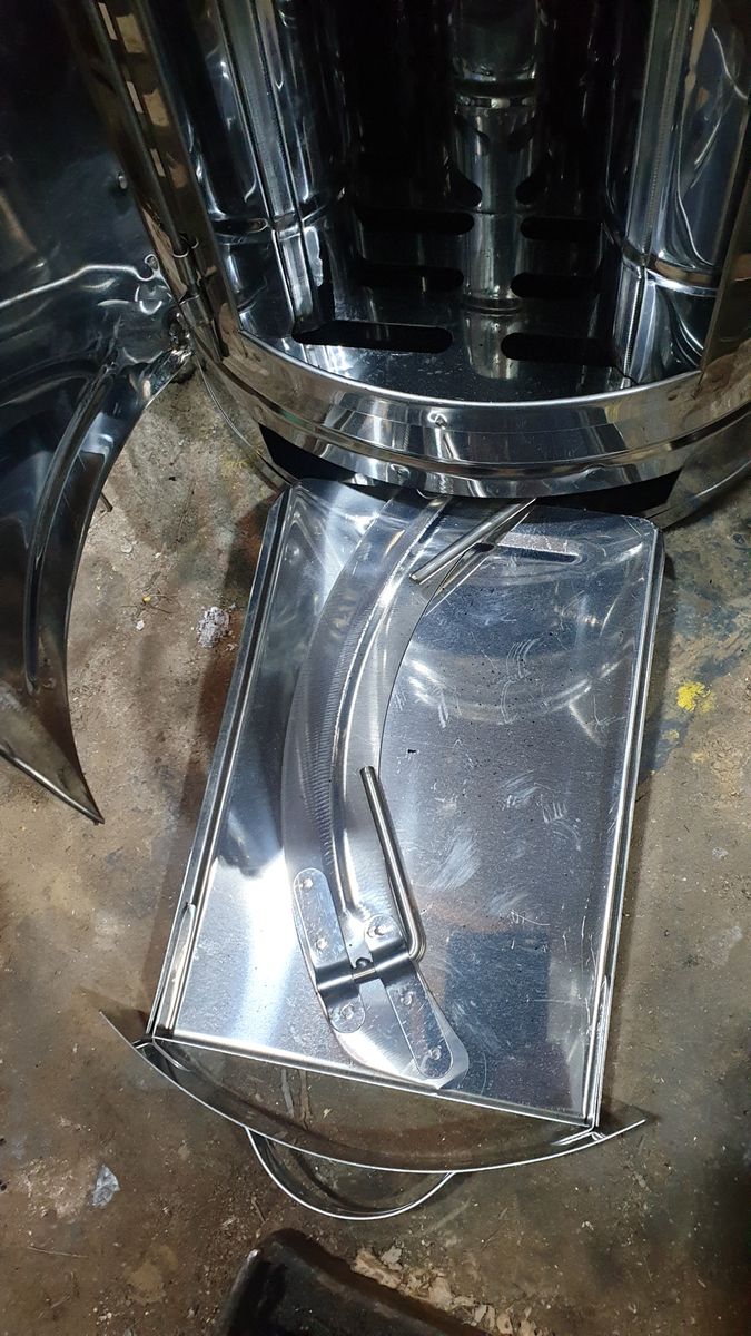

Странно. Я просто выдвинул зольник, положил туда полочку и задвинул.) Сегодня ещё раз посмотрю и сфоткаю. На счёт отпилитть тоже мысль была, но пока болгарку отложил. Если будет неудобно то у меня есть Жига и КЦ2.. У них первая труба как раз короткая)

Сергей, вот так живёт полочка в поддувале.
попутно укоротил один сегмент на 2 сантиметра. Вполне достаточно. А ещё смастерил сеточку-искорогаситель. Тут подрезал стандартный сегмент по отбортовочку. Сантиметров на пять.
Итого-в топке семь сегментов + искрогаситель.
А ещё, вдохновившись кочергой-совком Мегасогры, из шампуры и немного нержавейки соорудил некое подобие) В субботу попробую
Причем это устройство тоже упаковалось в топку)
Прошу прощения, фот вставляю с телефона. Немного не довернуто)

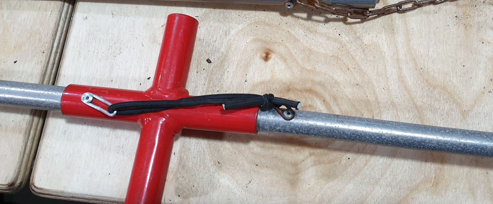

Ранее я писал, что на каркасе своей 332-й заменил цепочки на резинки. Про надежность говорить рано. Пока я эту палатку только один раз собрал/разобрал. Но сборка меня порадовала. Ни каких проблем с саморазборкой каркаса при сборке не наблюдалось. Хотя нет. Вру. Только верхние стрингера в соединениях с торцевыми шпангоутами выскакивали пока их стяжками не зафиксировал) Но на эту тему у меня тож мыслишка есть). Пока я доволен)

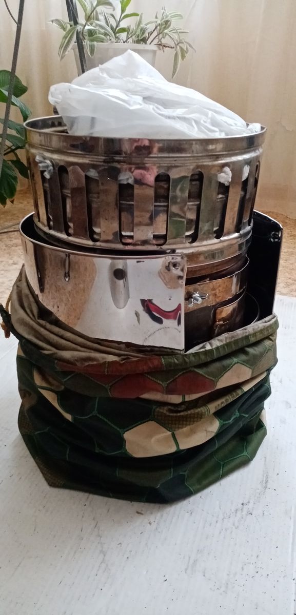

Конечно я тоже с нетерпением жду результаты лотереи, но настроение у меня уже весьма праздничное! А все почему? Ну, во первых я закончил свой глобальный проект на работе, который занимал все мое время вот уже на протяжении почти двух лет. Позавчера состоялась аттестация моей лаборатории. Во вторых, и это самое главное, вчера мне пришла посылочка из Новосибирска. Небольшая такая...
А там К-5, каркас двери на мою 332-ю взамен мною поломатого), и флаг!
Действительно, вроде как гвардеец а без флага? Теперь этот недочет устранен.
Отдельное спасибо Андрею Николаевичу за понимание. Я сначала заказал дверной каркас, а только потом вспомнил, что у меня не совсем стандартная версия 332-й. У нее немного другие двери). Теперь все в ажуре! А вот К-5 я даже не разворачивал). Решил сохранить интригу до нормального выезда. Т.к. эту палатку я приобрел взамен уехавшей от меня Кайфандры вот теперь задумался с какой печью ее использовать? Никто еще не пробовал в нее Жигу ставить? Есть КЦ-4.... На зиму и по месту, думаю, будет очень хорошо. А вот на дальняк на авто хочется что то менее габаритное, приближенное к Кайфандре с Жигой. Авто же не резиновое) Но у нас же есть старая, добрая КЦ-2! Печь была извлечена из закромов и прошла ревизию. Результат: Печь в собранном виде имеет габарит по высоте 56см. Очень хороший результат! Это при том, что в в этот габарит вписалось кроме стандартной комплектации дополнительный сегмет дымохода 90мм, мой колосник, грипок от ППГ-90, сетка-искрогаситель, самодельная подставка).

А вот так выглядит упакованные К-5 и КЦ-2

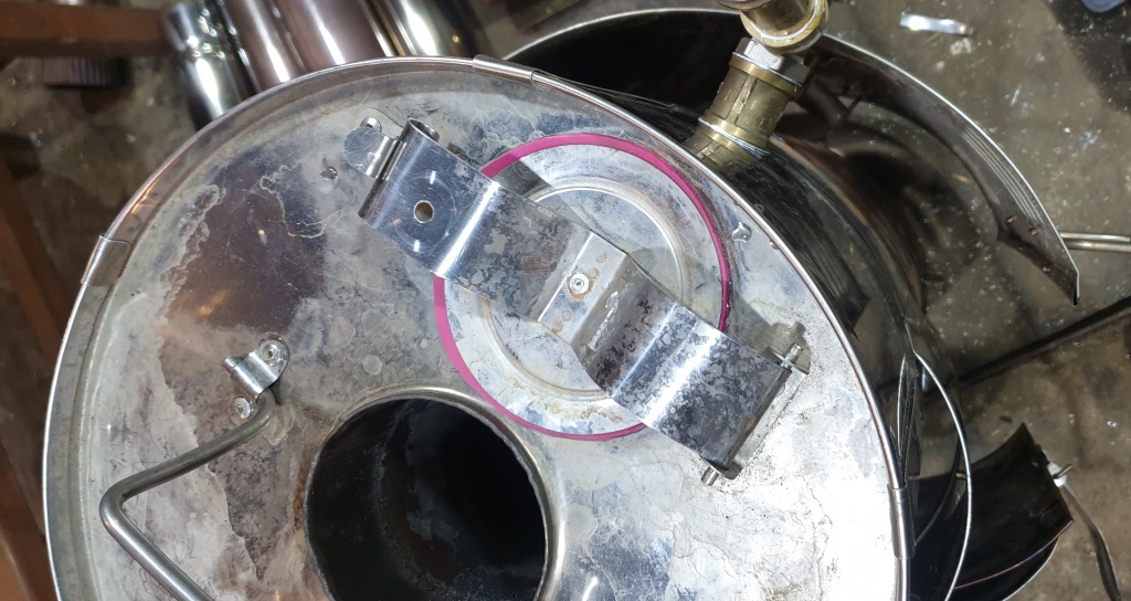

Ну и немного поковырял КЦ-4) В борьбе за каждый грамм пара мы готовы на все! Даже стащить у жены с кухни силиконовую форму для выпечки. Судя по нанесенной маркировке, держит до 210 градусов. Форма была безжалостно порезана и пришпандорена к крышке бака. Держит! Весь пар теперь идет исключительно в пароперегреватель! Не уверен, что это сильно отразится на кондициях, скорее этого даже не будет заметно, но отсутствие выхода пара из под крышки душу греет).

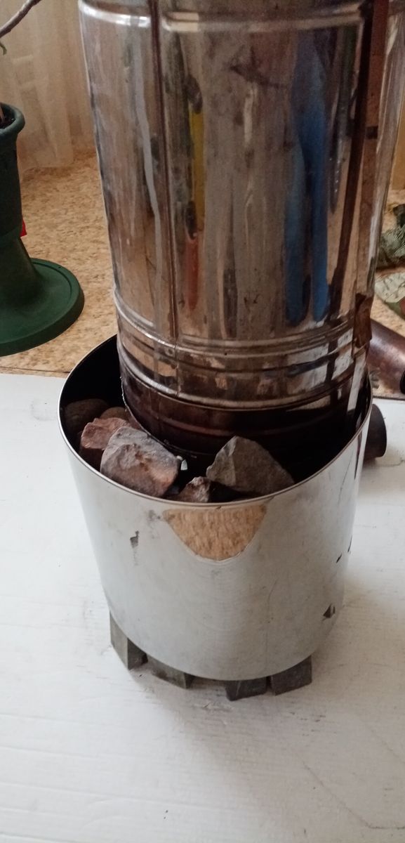

Хоть и нету гаража, но руки чешутся. Давно хотел сделать тюнинг Жиги. Много лучистого тепла просто так уходит. Конечно ни как у старших, но тоже ничего. Вместо полочки под камни, прямоугольные бруски стоя, потом уже россыпь мелких. ППГ-90 уеоротил на 2/3.

Испытания были? Камни это хорошо!

Шалаев Михаил писал(а):Хоть и нету гаража, но руки чешутся. Давно хотел сделать тюнинг Жиги. Много лучистого тепла просто так уходит. Конечно ни как у старших, но тоже ничего. Вместо полочки под камни, прямоугольные бруски стоя, потом уже россыпь мелких. ППГ-90 уеоротил на 2/3.
Интересное решение :D Хотя, как говорил Артем bokax (за точность цитаты не поручусь), каменная закладка для Жиги вредна, ибо охлаждает стенки топки, уменьшает температуру ядра горения и способствует углеобразованию".
Однако, не попробовав - не узнаешь :lol: Когда тест? А еще будет интересно прочитать дальнейшее развитие дискуссии по сабжу через недельку :D
