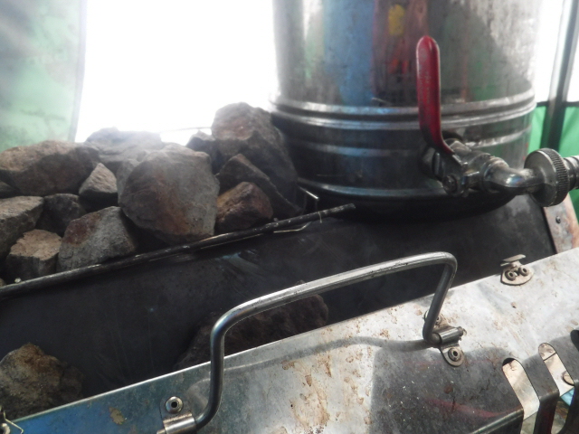

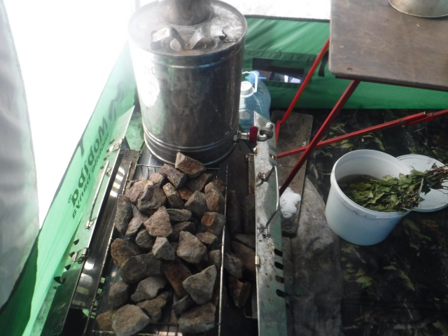

Это ещё февральский выезд перед моей поездкой на восток.
Не знаю у кого как, но у меня тяга к экспериментам возникает только из-за лени. Ну вот лень мне было ставить две палатки и особенно две печки на однодневный выезд. Ещё на прошлом выезде прикинул, что МБ-15 можно легко разделить на две части.
В этот раз взял фибергласовую дугу от старой палатки Пингвин и синий китайский тент 3х4 м. Дугу вставил в петли для внутреннего тента - получилось очень плотно. Край тента достаточно было просто заправить между дугой и палаткой. На всё ушло 4 минуты с уже работающей печью. Самый край заправлять не стал, а оставил шлюз для прохода в 30-40 см.
МегаСогра с большим полком отлично встали в "банном" отделении, а столик и три кресла в "комнате отдыха". На видео будет понятнее. Да, не очень эстетично, но всё сработало.
Печь МегаСогра с баком и пароперегревателем от Жиги отлично работает уже не первый раз. Кто-то писал на форуме, что бластер ложится на печь не плотно и парогенерации нет. Ну, не знаю. У меня через переходник Согра-Парофон бак садится на печь довольно плотно примерно на 90% поверхности.
Парогенерация не такая мощная, как с Жигой, но она есть, хотя и наступает позднее. К примеру, не через 5, а через 10-15 минут. Не знаю, можно ли прикурить сигарету, но руку я конкретно обжёг на расстоянии 10 см от сопла пароперегревателя.
По кондициям. Температура в парилке на сырых Руфах держалась в районе 70-75 градусов, на пике 78. В "комнате отдыха" в зависимости от температуры в парилке было от 30 до 40. Сидеть на креслах между заходами можно и по полчаса - не жарко.
Видео для большей наглядности:
И ещё несколько фото:
Вывод. Нам (ленивым) вкатило очень, и всё сработало. Только для большей эстетичности и меньшей жаропроницаемости хочу прикупить более плотный тарпаулин белого цвета.
