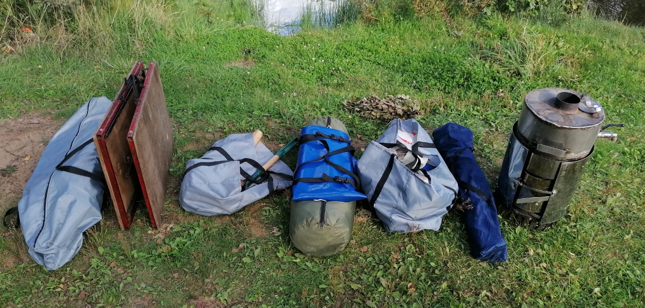

мой комплект. слева на право:<br />1 стол складной<br />2 полок<br />3 сумка с дровами топором и лопатой <br />4 палатка <br />5 сумка с банной утварью, тазик, ведро, шапочка, шлепки, аромомасла , розжиг, подставка под голову<br />6 кресло<br />7 печь
1 стол складной
2 полок
4 палатка
6 кресло
7 печь

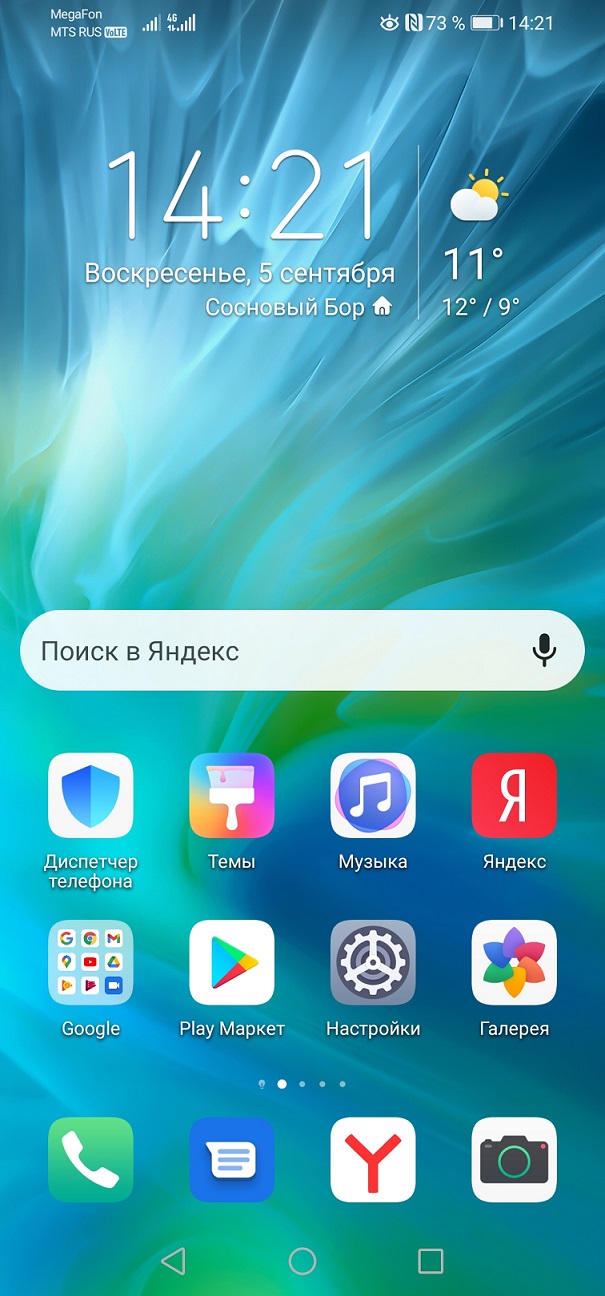

Re: Мобиба своими руками (когда нет денег, а есть дикое жела
температура на улице
