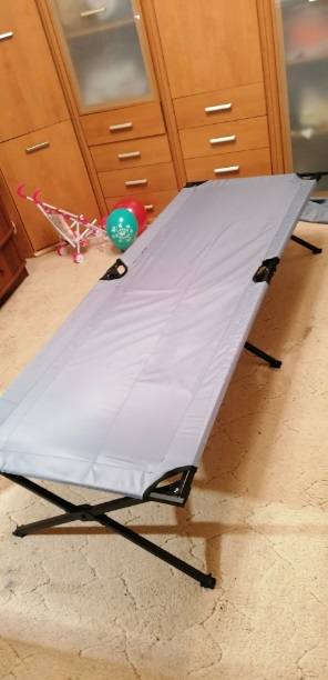

я использовал ткань оксфорд обычного плетения 240D PU1000, я даже с него сшил раскладушку, 100 кг держит на ура!

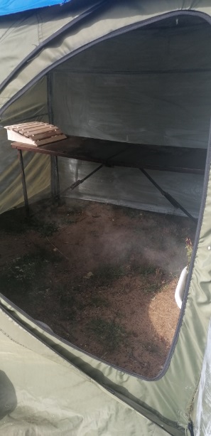

моя лежанка
моя лежанка
швы плохо пропитал, но юбка держит воду внизу видно.

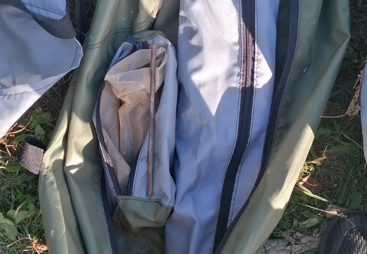

Фирменный колышки! шутка - гвоздь. а в качестве колышек лучше не придумать зимой прям в лёд пяткой топора забиваю, что фиг вытащишь потом.
